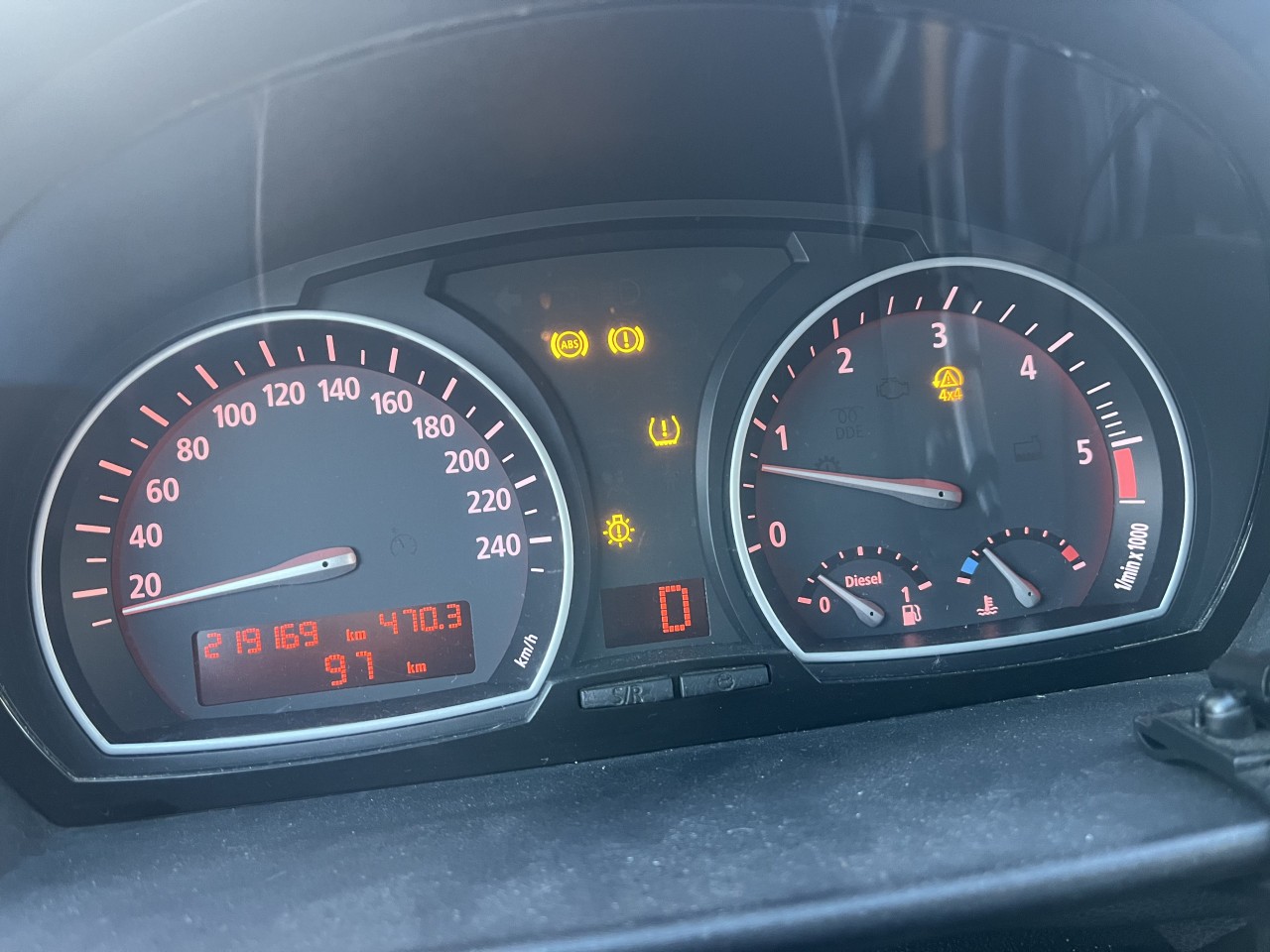

J’ai un bmw x3 e83 3,0d boîte auto. Depuis cet hiver le matin après une centaine de mètres j’ai plusieurs voyant qui s’allume en orange (crevaison, 4x4 frein ect)
Si je coupe le moteur et que je le rallume tout disparaît. Pareil quand il n’y a pas d’humidité je n’ai aucun voyant qui s’allume.
Est ce que comme sur le E60 cela vient du relai bleu qui est dans un compartiment mal isolé ?
Je vous mets une photo des voyants seul celui des phares est allumé constamment je n’ai pas encore trouvé l’ampoule en question.
Désolé si le sujet existe déjà j’ai cherché sur le forum mais je n’ai rien trouvé d’identique à mon problème.

Chez moi, c'était un capteur ABS (arrière gauche) qui était HS. (sans le voyant d'ampoule).

Salut, merci pour ta réponse, tu avais les voyants constamment ou comme moi il ne s’allumait que le matin ?
toubab
Messages : 1546
Localisation : 48
Re: Multiples voyant orange
Message par toubab »
Au début par intermittence, puis tout le temps...
