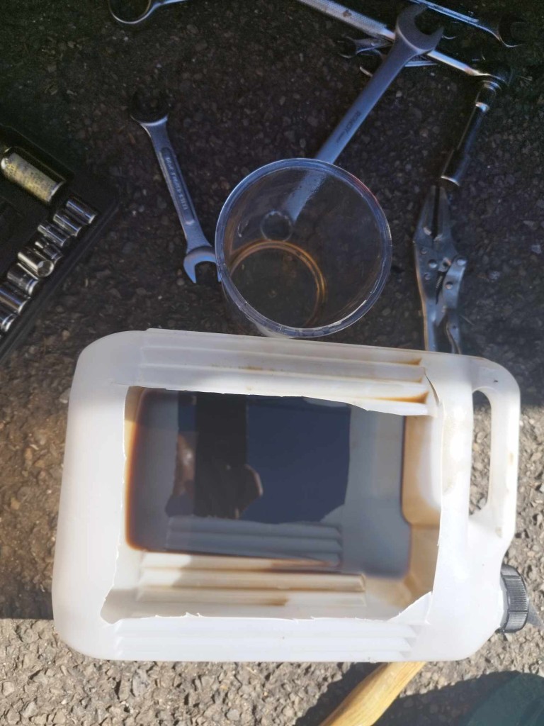

changement du pignon fait et toujours le même problèmes, je me suis dit c'est pas logique donc je vais faire une vidange, l'huile étais tellement épaisse et fortement usée. après la vidange je vais rechercher mon fils a l'école je prend tout les rond point possible je me gare et aucun problème niveau mécanique, par contre j'ai toujours le témoins 4x4 abs et frein allumée il s'allume après 2 minute de conduite. Je dois surement le réinitialisé ?
On cherche souvent trop loin alors que le problèmes vient simplement d'une huile totalement foutue, j'ai pris de l'huile Q8 a 13€
Une petite photos de l'huile
Merci a tout le monde d'avoir pris le temps de répondre :clin:

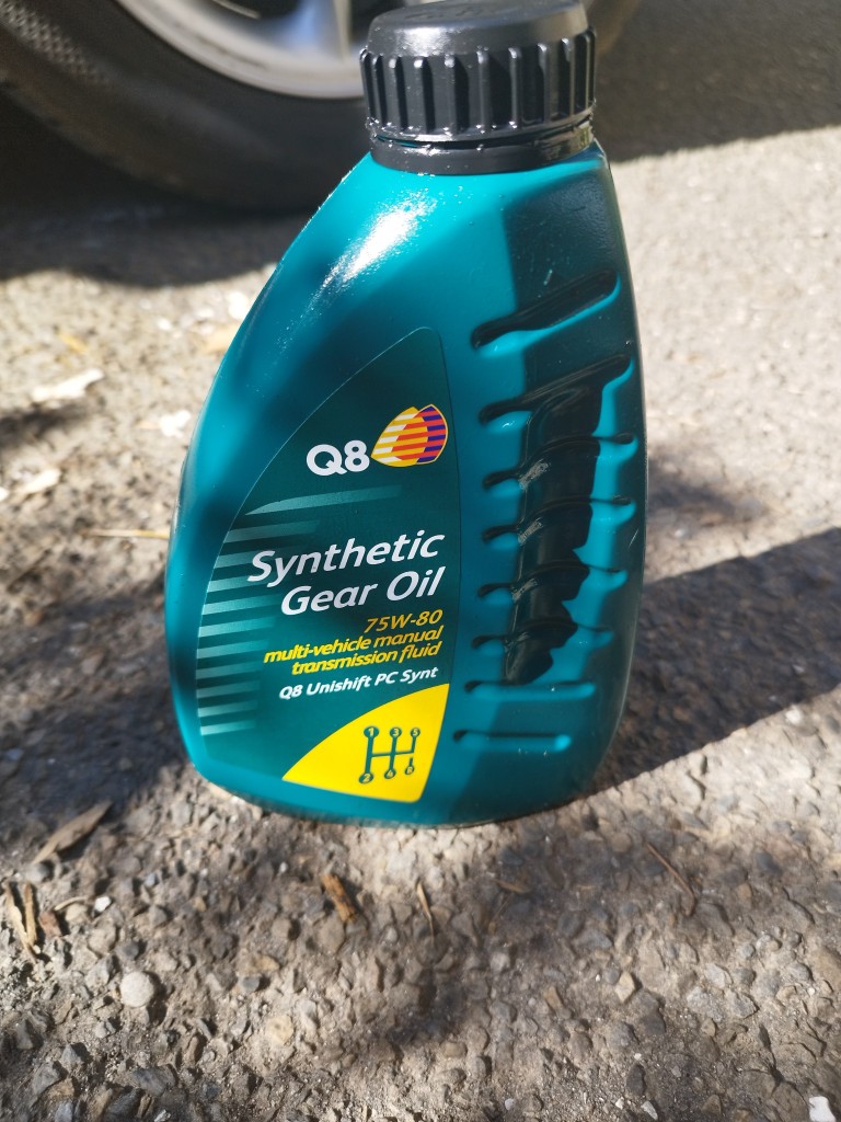

J'ai été dans un magasin de pièces voiture ( bien réputé dans la région ) il mon demander la marque ext le numéro de chassis ext.
Il on regarder la viscosité de l'huile et d'autres choses dont je ne voyais pas sur l'écran puis il m'a dit c'est cette huile ci.
Ça fera 13€
J'ai répondu c'est bien pour une BMW 4x4
Il m'a répondu c'est une huile xdrive qu'il vous faut. Et ça sera la bonne.
Du coup je fait confiance à la personne.

Bonjour pour moi c’est pas la bonne huile il t’a donné de l’huile de boîte de vitesses

Il faut de l'huile 85W90 GL4 et non GL5
Pour 0,8 litre faut la prendre chez BMW!
