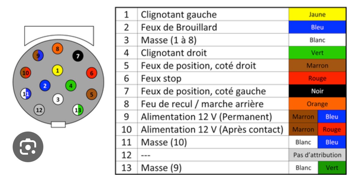

Voici le schéma elec de connexion de la prise
La ligne X630 correspond au numéros des bornes de ta prise …
