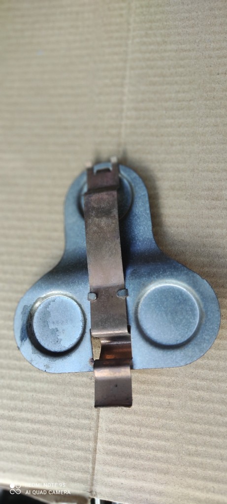

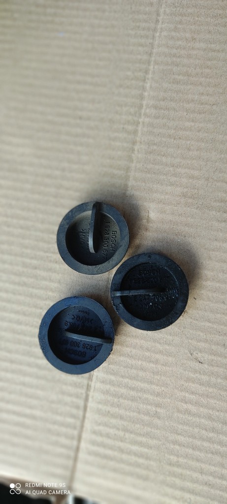

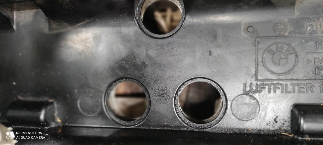

-Je suis bloqué dans le démontage de mon turbo, après avoir retiré 3 caches en caoutchouc et une plaque metal triangulaire, je ne vois pas les vis supérieures pour démonter le turbo a travers les trous du filtre à air. Je joins des photos pour visualiser mon problème. Merci pour votre aide.

Ce sont 3 vis 16 pans de diamètre 12 si je me souviens bien. Il faut mettre une grande rallonge. Vous ne les apercevez pas du tout ?

Merci pour votre réponse, mais j'ai beau chercher, je ne vois pas du tout de vis par le haut. Il m'a été dit que sur certains moteurs, il n'y a pas de vis sur le haut... J'ai desserré le collier et enlevé 3 vis de la plaque qui supporte le turbo sur le moteur, quand même çà il ne bouge pas.
Pourquoi y aurait il la plaquette en alu que vous avez retiré et les 3 bouchons ? Boite à air commune mais turbo monté autrement ? C’est possible…
Par contre plaque qui tient le turbo sur moteur ça je ne vois pas, pour ma part il tenait pas exclusivement par les 3 vis du haut.
Et de mémoire oui il faut une grande rallonge mais c’est visible malgré tout.

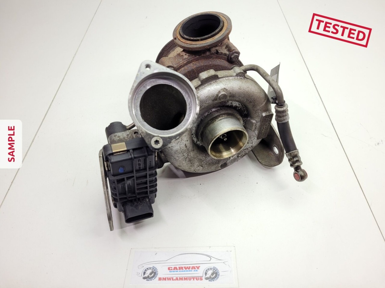

J’ai regardé un peu, en partant sur le fait que c’est un 2006 (vous me confirmerez), et donc un moteur m57N2. J’ai pu voir un éclate et trouvé une photos. Je dirais, mais c’est mon intuition et non une certitude.
Qu’une fois libéré de ses différentes durites (air et huile) il faut retirer la bague 5 en desserrant la vis 6, et desserrer les vis 8 sur l’appuie 7. Et après pas hésiter à le brusquer un peu (marteau et morceau de bois). Car la partie échappement du turbo est souvent collée par la rouille .
