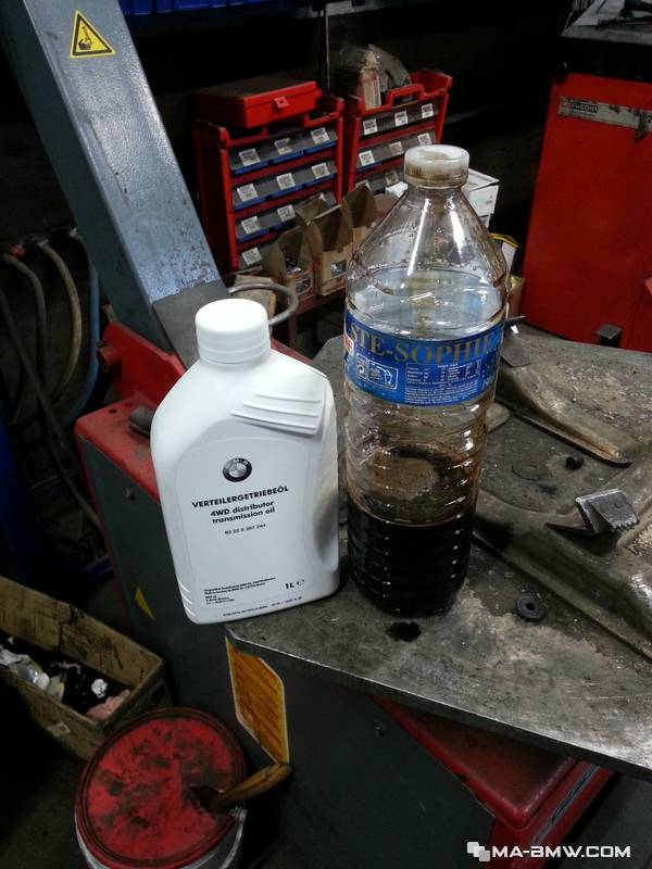

Bonjour, juste un petit retour d’expérience a vous partager.
En effet j'avais quelques accoups lors d’accélérations dus a la boite de transfert.
J'ai acheté l'huile chez BMW (44.50€, une honte...) et effectué la vidange ce matin, 15 minutes.
Résultat, plus aucune secousse. Merci au membres au forum qui m'a permis de vite diagnostiquer le soucis, et d'éviter un passage en concession.
Je suis ravi

bonjour,
depuis la vidange de la boite de transfert le 20/08/2010 que j'ai effectué à 173 000 kms .
Mon x3 à encore des petits pb d' accoups et de bruits sourd au re-démarrage, j'ai encore acheté l'huile d'un litre chez BMW à
44,00 euros pour faire une deuxième vidange et voir si sa corrige les bruits.
je ferais quelques photos de l'huile après vidange pour constater de l'état surtout de la couleur mais je pense que plus le véhicule est agé mon x3 à maintenant 204 000 kms, il faut faire cette vidange plus souvent du surement à l'usure de la chaîne mais bon
je préfère effectuer une vidange tt les 40 000 kms à 44 euros que changer la boite de transfert à 3500 euros.
Même si il me faut changer la boite de transfert par obligation, il faut nécessairement une fosse car sur chandelle cette
opération est pratiquement impossible vue le poids de la boite et du pot d'échappement et le peu de maniabilité
lorsqu'on est sur un chariot en dessous une voiture.
Un garage loue à proximité de chez moi un pont et du matériel
pro avec un mécano à dispo si besoin pourdles conseils, cette pratique est plutôt sympa pour effectuer des réparations
sois même.
voila à bientôt
