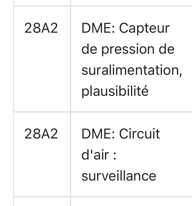

Je passe mon petit OBD et la Erreur 28A2 air path

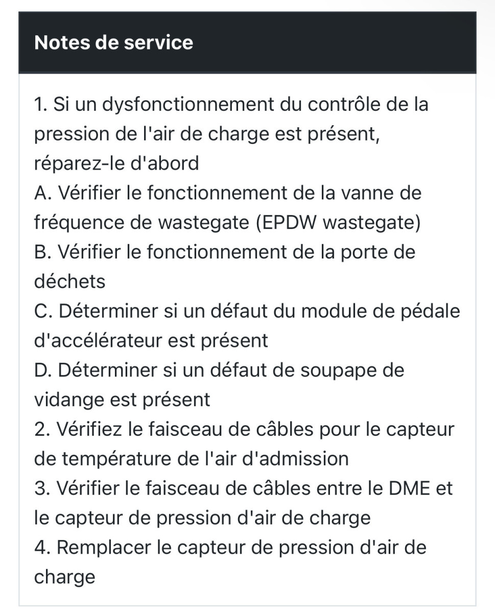

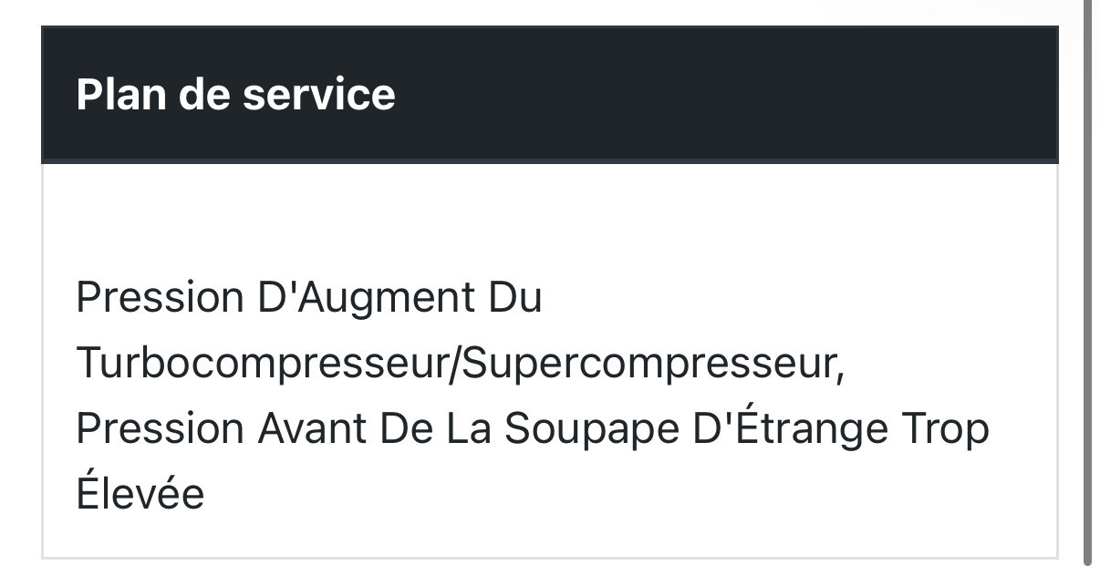

Re: Nouvelle année nouveau code 28A2
Voilà ce que j’ai trouvé

Merci à toi
J’ai pas de turbo
Je vais vérifier la Durite air que j’ai changer peut être mal serrer
Ou le débitmètre
