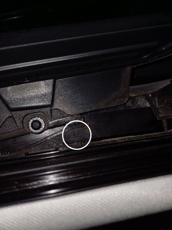

Voici l'astuce pour la fermeture d'un toit en deux parties bloqué en mode "entre-baillement".
BMW X3 e83 2005

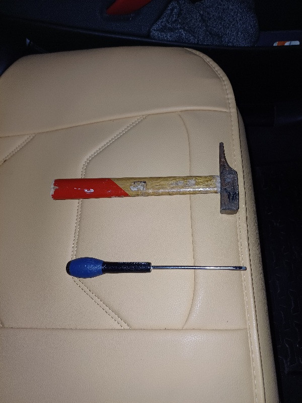

1> Outillages ; petit manteau + tournevis plat 5mm
2> ouvrir ciel de toit si cela n'a pas déjà été fait.
3> repéré un petit trou sur le support d'élévation coulissant de la vitre arrière.
4> positionner le tournevis (manche vers l'avant ) et lui taper gentiment pas petit coup au "cul" de façon à faire aller en arrière le support vers l'arriére du rail.
5> procéder de cette façon de chaque côté en avançant tout les 5 à 10 mm jusqu'à atteindre les butées de fin de rail.
6> vérifier extérieurement que les 2 toits avant et arrière sont bien descendu. Pour ma part , j'ai refermé l'avant (électriquement ) car pas totalement en place.
Refermé ciel de toit.
3 solutions maintenant.
1> les 2 partie de vitre toit re-fonctionne. (Tant mieux pour vous)
2> seul la partie avant re-fonctionne en mode entre-baillement mais fonctionne en ouverture totale et vous laissez comme cela (mon cas)
3> le toit fonctionne plus du tout, soit moteur soit rail. (voir tuto démontage du toit)
Bonne route.
