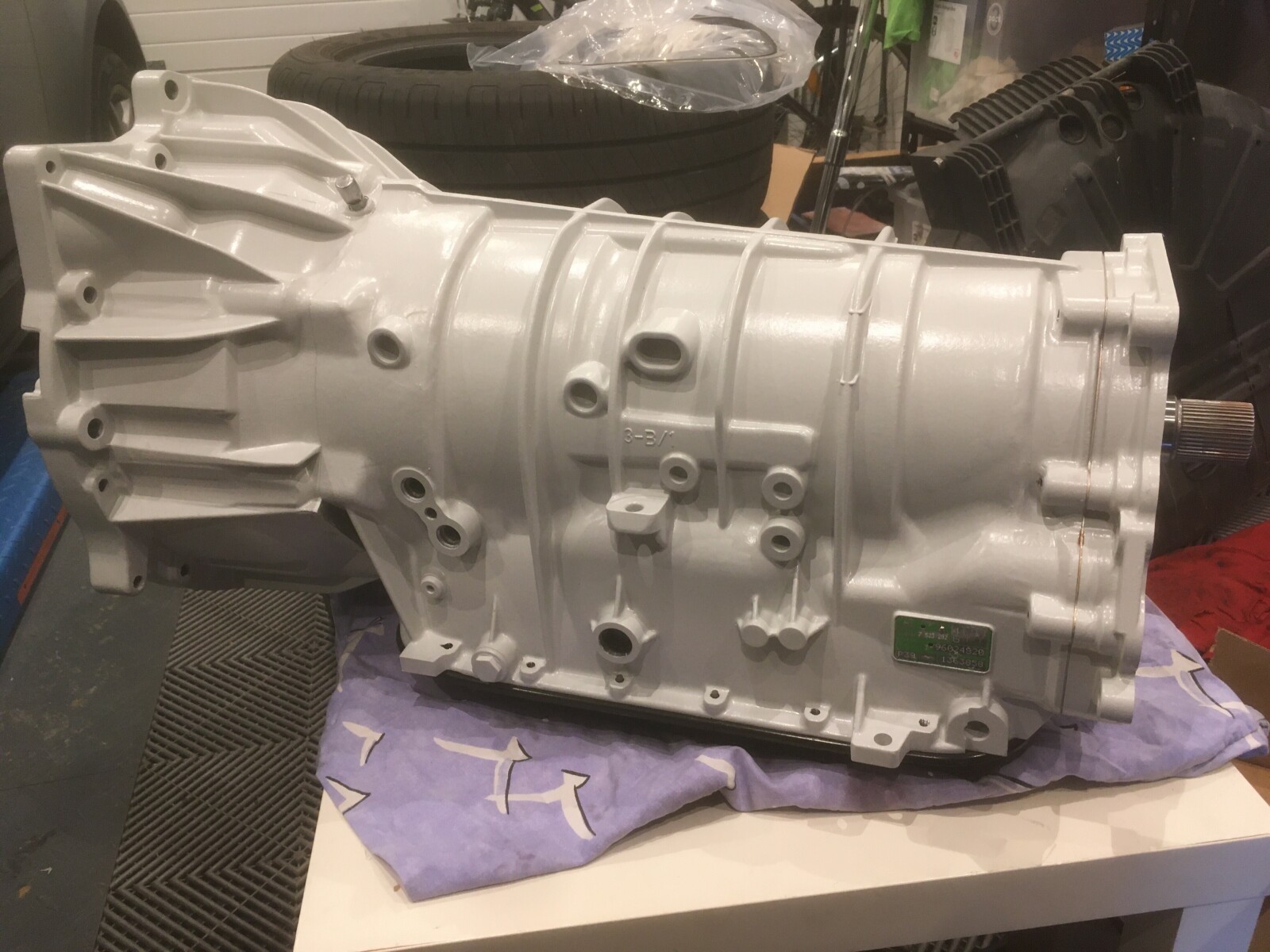

J’ai effectué la réparation de la boîte de vitesse ( changement des joint et disques de frictions ).
Mais j’ai un problème, la position R ne fonctionne pas, comme si je met en position N.
La boîte est une boîte de la casse que j’ai réparé pour ensuite la changer.
Le véhicule avance quand je met D.
Merci pour vos idées

Du coup j’ai re démonté la boîte et j’ai commandé un kit de pistons

Petit retour sur la réparation de la boîte.
Après changement des pistons j’avais toujours le problème.
Du coup j’ai mis la platine de commande de mon ancienne boîte et ça fonctionne.
Reste plus qu’à trouver d’où vient le problème.
En tout cas mon X3 roule de nouveau 😁.
