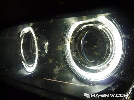

Salut à tous,
Je viens de modifier l'éclairage des angel eyes jaunes par un pack LED 5 watts acheté à RIRI (membre du Forum) qui lui est passé sur du 10 watts sur son X5 E53 viewtopic.php?f=28&t=5064
Ce pack a été acheté sur ce site : http://www.yakaequiper.com/pack-ampoule ... p-294.html
10 minutes à peine de montage en sachant que pour le côté passager, il faut démonter le réservoir lave-glace ( clé de 10 ).
Le résultat est franchement TOP et redonne un coup de jeune à nos E83.
Les anti-brouillards sont passés au blanc ainsi que l'éclairage de plaque par des ampoules 3 LED.
Voici le résultat en photos
d'origine :
maintenant, la modif :
éclairage LED plaque immatriculation
anti-brouillard blanc
en remerciant RIRI, membre très sympathique et passionné ( très bon contact par téléphone )

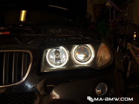

un rendu de jour :

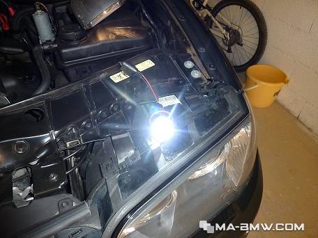

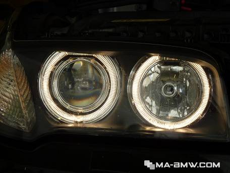

un petit renseignement
sur ta photo 5 tu enleve tout le boitier de l'ampoule (ampoule et le support plastique noir) reste que le cable que tu branche a la led ?
on es d'accord ?
merci
K
Kfran51
Messages : 204
Inscription : 16 sept. 2011, 18:29
Voiture : BMW X5 30d et BMW E46 328ci
Localisation : Nord de Reims
Re: Angel Eyes Led blanches
Message par Kfran51 »
ben oui,tu débranches le cable et tu retires ton ampoules H7
puis tu remplaces par tes LED et tu rebranches

sur la partie en plastique de l'ampoule en dirait qu'une partie pouvait se détacher c'est pour ca
K
Kfran51
Messages : 204
l'ampoule LED est complète ... pas de surprise, le montage est ultra simple comme le changement d'une ampoule d'origine ...
tu en es ou avec tes 3 essais ?
foufou55
Messages : 293
Inscription : 08 sept. 2011, 22:55
Voiture : x3m compétition 2021
Message par foufou55 »
aucune ne va c'est pour ca je croyais que j'etais passé a coté de qq chose
mais en faite l'ampoule est incluse avec son gros spport courbée en plastique noir
