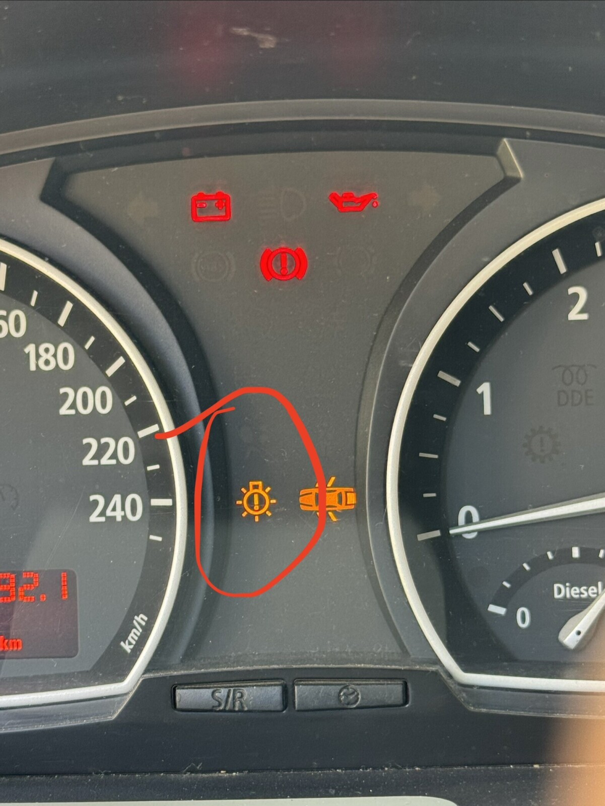

Bonjour à tous, j’ai un petit souci qui me rend fou. J’ai au tableau de bord le voyant d’ampoule défectueuse allumé. J’ai des led avec CanBus pour les croisement, plein phares et les petites diurnes aussi qui fonctionnent toutes, Je l’ai vérifié une à une cette après en mettant des halogènes standard, et le voyant ne disparaît pas. A l’arrière aussi tout fonctionnes. Les feux de plaques sont aussi des led mais fonctionnent… je n’y comprend plus rien… pouvez vous m’éclairer ? Haha

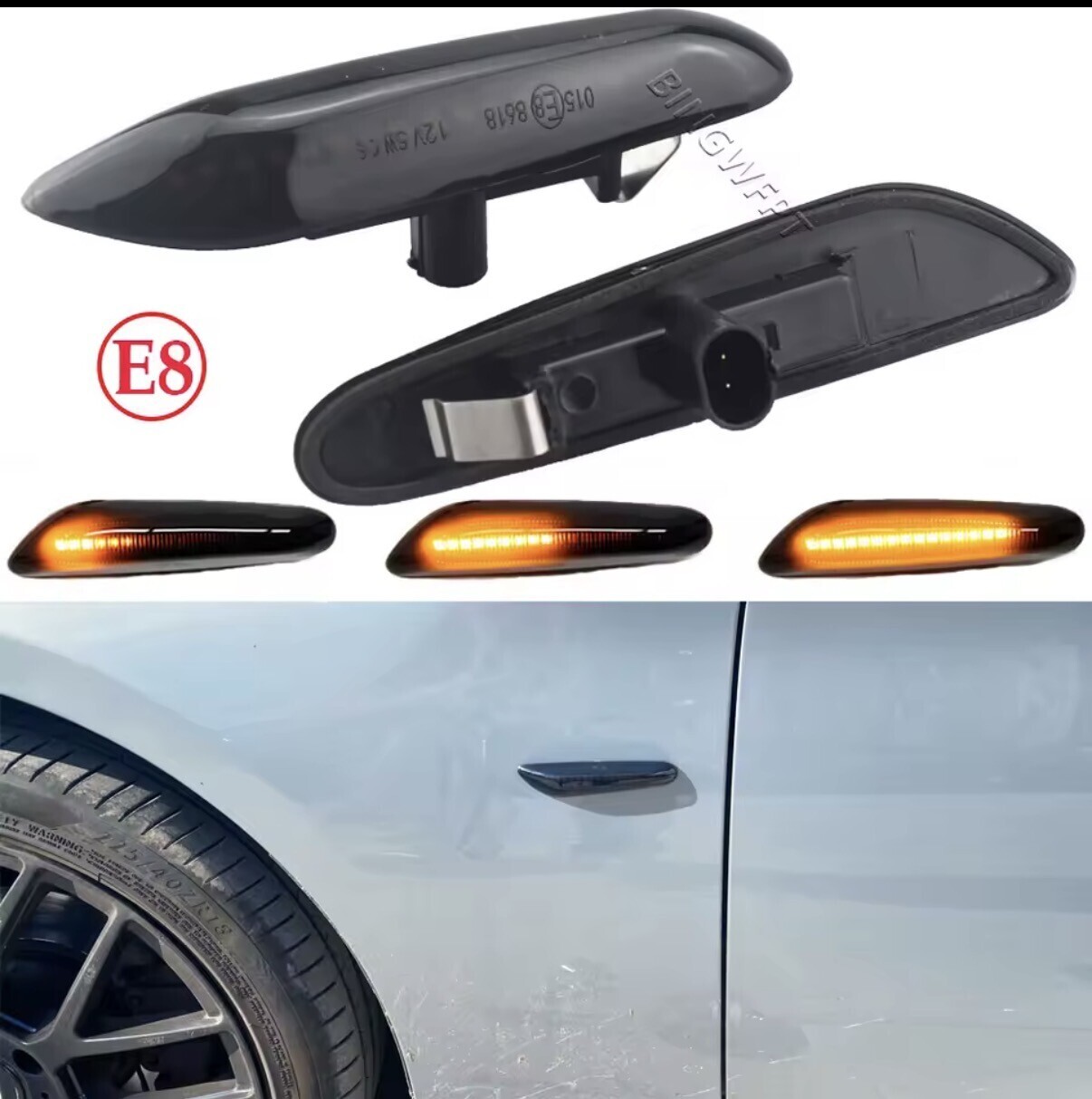

Par hasard, tu n'as pas des clignotants rappel sur les ailes ?
Un truc un peu comme ça ?
Ou alors tu as un canbus qui a lâché...

Oui effectivement j’ai les clignotants rappel sur les ailes, et pour ce qui est des led avec canbus je les ai testé un à un en remplacement par un halogène, le voyant n’est pas parti

Bon je saurais pas l’expliquer mais j’ai juste bougé l’ampoule qu’il y a sur la photo (qui est aussi une led) et le voyant a disparu. Il faut quand même que je bouge le bouton des ampoules jusqu’à ce qu’il s’éteigne mais c’est bon. Ça fait 2 semaines je suis là dessus !
