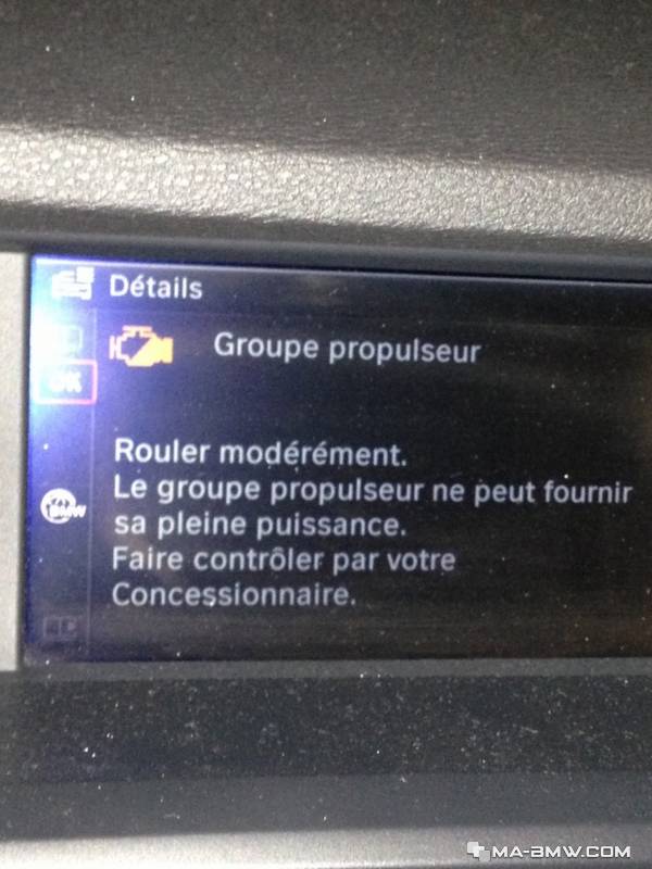

J'ai le même problème que seppi68 sans les difficultés de direction et avec des symptomes prochent de ceux décrit par olivier67. Tout a commencé en février de cette année avec un message orange représentant le moteur indiquant : "Rouler modérément. Le groupe propulseur ne peut fournir sa pleine puissance." Image
J'ai récupéré la voiture 2 mois après sans avoir pu savoir ce qui a été fait sur la voiture (la garantie a joué).
