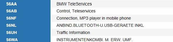

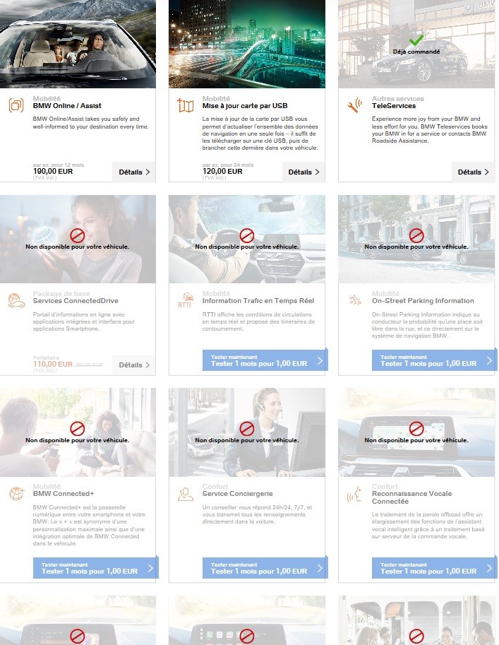

J'ai le GPS Pro ( 609 ) avec l'option 6NL ( Disque Dur, Streaming Bluetooth, etc … ) sur ma F30 de Février 2013.
Impossible d'avoir le Connected Drive ou la conciergerie par exemple …
Est-ce normal ?

Le véhicule vient-il de france ?
Sur la mienne qui vient d'allemagne , presque tout est impossible au moment de payer -> véhicule non compatible

Oui, c'est bien un véhicule Français.
