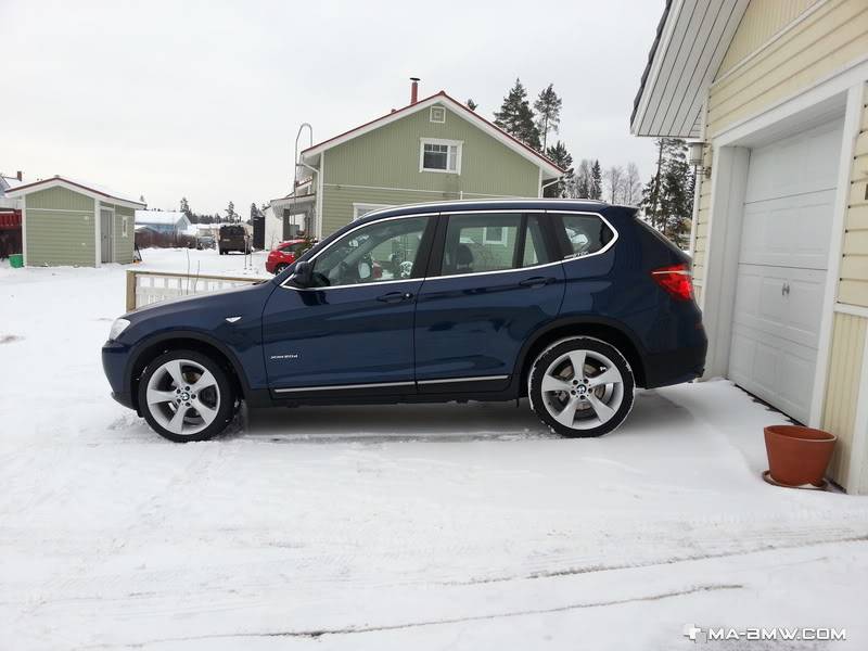

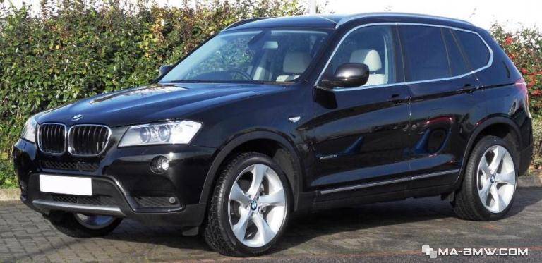

J'ai fait quelques recherches sur le forum X3 Bimmers (désolé pour la concurrence mais ils sont nombreux en 20 pouces là bas!)... Résultats: il semblerait que l'incidence sur le confort du passage de 19 à 20 soit minime. En mode Normal en tout cas et en mode Sport la voiture serait plus agréable à conduire car plus précise de direction.
Je vais réfléchir à tout ça... Si vous avez des avis, je suis preneur!

Elles sont quand même très belles ces 311 !!! :)
