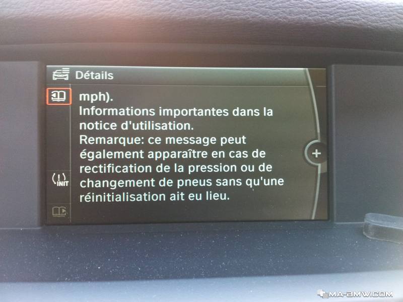

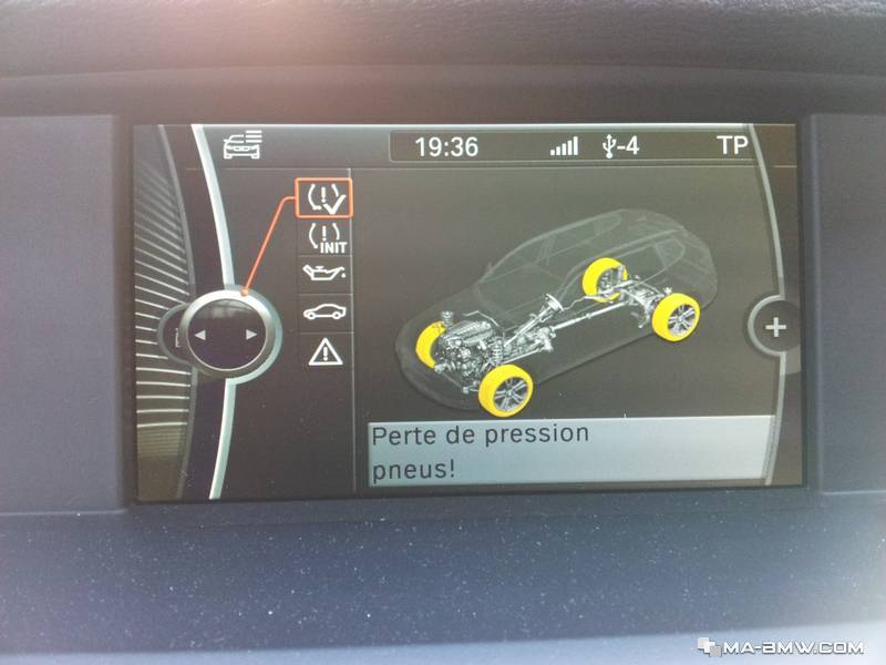

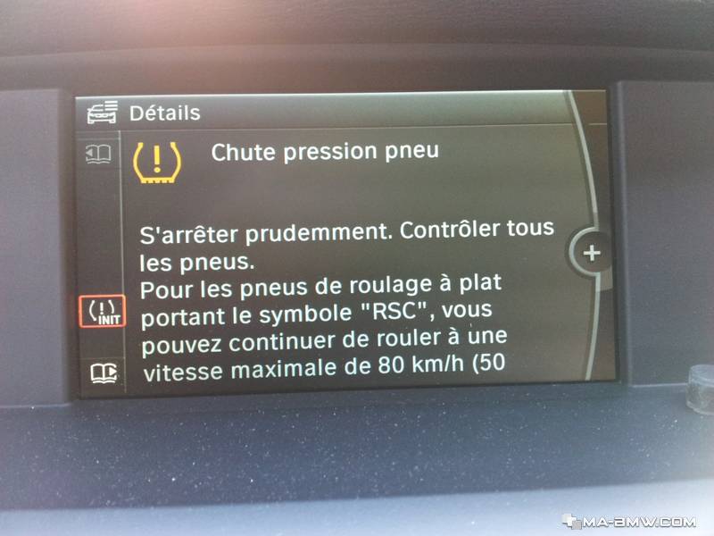

Hier je roulais tranquillement depuis 25 km pour un trajet de 150 km en tout et d'un seul coup, l'ordinateur de bord m'a indiqué un problème de pression sur les pneumatiques.(Je roule en run-flat).

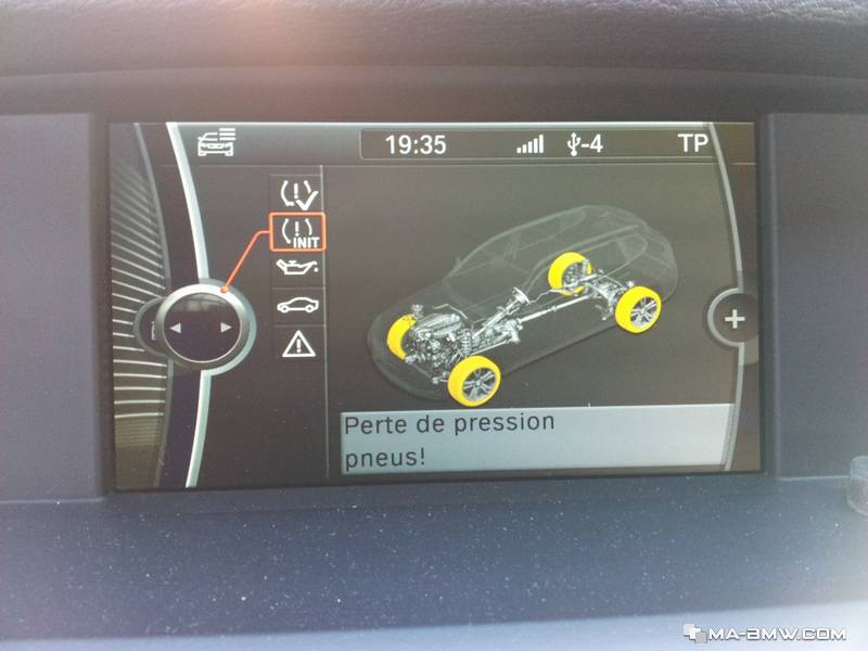

Je me suis arrêté dès que j'ai pu et ai regarder les 4 pneus et rien ne semblait anormal. J'ai ré-initialisé la pression des pneus et je n'ai plus eu d'alerte. J'ai continué ma route.
20 km plus loin, l'ordinateur m'a indiqué " conduite dangereuse", j'ai acquitté cette alarme car je roulais vraiment normalement et depuis plus rien.
Aujourd'hui je vais quand même vérifier la pression des pneus à froid mais je ne comprends pas l'indication " conduite dangereuse" sur l'ordinateur de bord.

J'imagine que tu as l'ancien système qui compare la vitesse de rotation des roues, si tu fais un reset sans avoir au préalable vérifié et ajuster la pression tu trompes la mesure et il est possible que au final l'électronique détecte une anomalie sans en comprendre la raison et donne ce message d'alerte "conduite dangereuse"
