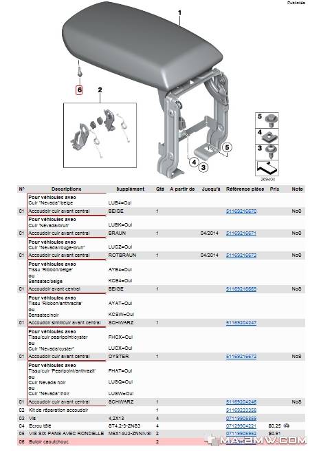

Un bruit, mes filles trouvent que cela ressemble à un cui-cui d'oiseau :roll: , que j'avais initialement attribué au toit ouvrant provenait de l'accoudoir.
Deux petits bouts de papier entre les butées (piece n°6) et le support on permis d'isoler la source du bruit.
Butoirs très abimés, commandés (7€env les 2) et changés : plus de bruit.

Merci j'ai le même problème et maintenant j'ai la solution :D

Je confirme les miens sont déjà HS à remplacer
Merci pour l'info
