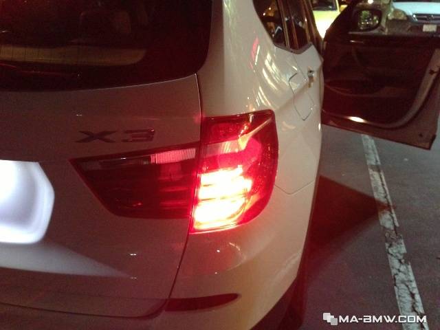

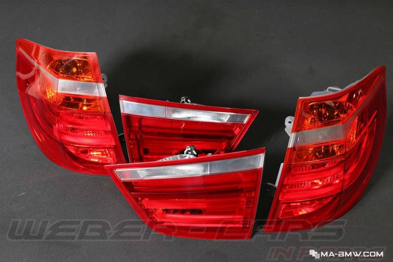

J'ai intégré tes photos (il faut utiliser les balises img).
En haut c'est sans Led, en bas avec ? C'est mieux avec mais la différence n'est pas énorme. Tu es Apres à mettre 600 ou 800€ pour avoir ça ?

Oui c'est bien ça,
je pense que pour une voiture de 2015, ça fait un peu vieillot sans les leds !

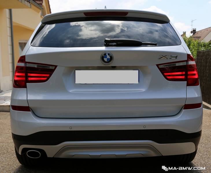

Feux arrière led X3 F25
