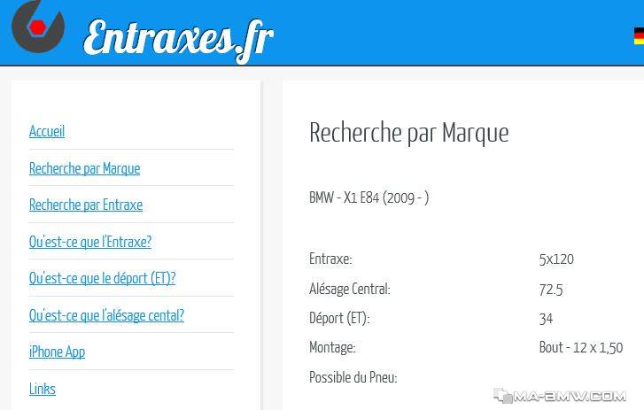

A vérifier sur place, mais les diamètres de vis ne semblent pas être les même entre le E84 et le F25.
Et attention aussi aux valeurs ET.

Ca devrait le faire tout en sachant que ta jante va ressortir de 14 mm par rapport à l'origine.
C'est beaucoup mais vu la place qu'il y a dans les tours de roues BM, ca devrait aller. (Pour autant que les largeurs de jantes soit identique, sinon, ca modifie le calcul ...)
Il faut aussi controler l'emprunte des boulons, il y a deux systeme chez BM, du conique ou du sphérique. Ne jamais mixer les deux :NonNon:

Outre le diamètre des vis sauf à ré aléser les trous (du 14 ne passe pas dans un alésage de 12), il y a d'autres différences à prendre en compte.
C'est les diamètres des disques de frein.
X1 E84 23D AV : 312*24 et AR 300*20
X3 F25 3.0D AV : 328*28 et AR 330*20
Donc avant de monter d'autres pneus, vérifie au moins que les jantes passent sans rien toucher.
