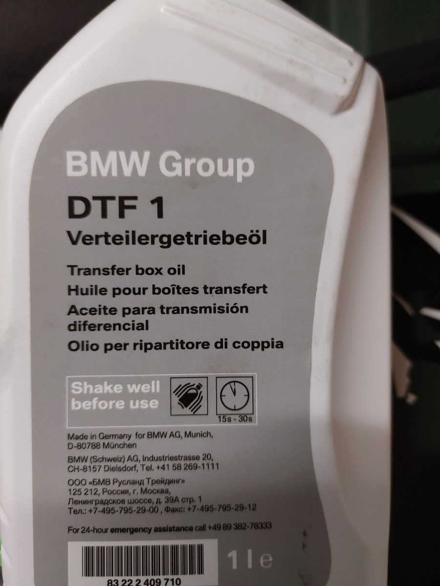

Si 2012 forcément ATC45L
Puisque ATC450 n'ayant été proposé que jusqu'à octobre 2011
Heureusement pas d'incidence sur huile,qui est identique aux deux versions (dtf1)
Si non avec VIN devrait le confirmer aussi

Je déterre ce post pour le même problème d'accoup dans les manœuvres à très basse vitesse (1ère) sur ma BMW X3 F25 20DA de 7/11 avec 144 000 kms.
Passage chez BMW : Pas de préconisation, pas d'intervention.
Demande chez un spécialiste 4x4 : aucun dispositif lubrifié qui ne se vidange.
Repassage chez BMW et commande de l'huile (qui semble sfécifique) et des bouchons (vidange/remplissage), livraison semaine prochaine.
Reste qu'ils ne veulent pas réaliser l'opération et que je vais donc m'y coller seul.
Si il y a des choses à savoir,... je suis preneur !!!
Merci.
Merci.

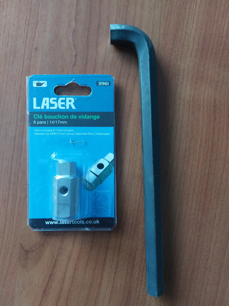

Re: Vidange boite de transfert ATC 45L
Ha oui juste une remarque. J'ai eu besoin d'acheter une clé coudé à œil pour atteindre un boulon du support, le cliquet ne passait pas. Ça doit dépendre de la motorisation.
Et prévoir une durite en cuivre coudée à glisser dans celle de la seringue pour aller au fond de la BT.
Et puis je ne sais pas comment ils font mais moi toutes les seringues que j'ai utilisé fuyait joyeusement, du coup il y en avait de partout.
