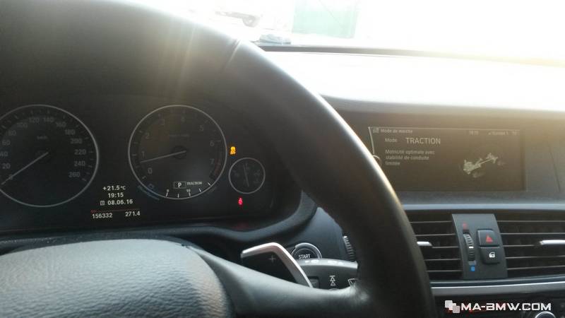

Hier soir il s'est affiché "Traction" + "ESP off" sur le combiné :!:
c'était en roulant, j'ai touché à rien, promis !
Pas de message d'erreur.
Je me suis arrêté, j'ai appuyé sur le bouton confort et l'affichage est redevenu "normal".
Pas de modification du comportement de conduite, bon, je roulais cool.

Je pense que c'est le mode DTC qui s'est enclenché tout seul.
Appuie sur ce bouton pour voir si tu as le meme message.

Oui, devant le bouton de sélection de mode de conduite (eco-pro, confort, sport) il y a un bouton qui permet de changer le Dynamic Traction Control. Un appui court et tu passes en mode "traction" (ta voiture reste une propulsion si c'en est une ; c'est juste le nom que donne BMW à ce mode), utile par ex. sur neige, qui déconnecte en partie seulement l'assistance de trajectoire et autorise un peu plus de glissement des roues. Un autre appui et tu reviens en mode normal. Un appuis long et tu déconnectes l'assistance quasi complètement. Et en effet, si tu changes le mode de conduite ou si tu enclenches le régulateur, tu repasses en full DTC.

Je confirme que tu as dû appuyer sur le bouton pour déconnecter le DTC !!!
j'avais les même info au TdB de ma 320xd quand je l'ai déconnecté cet hiver pour rouler sous la neige !! Ça indique traction mais tu es en 4 roue motrices sans le DTC..................et sur la neige c'est génial comme tu t'amuses dans cette configuration :vroum: :Rouge: je suis passé partout avec juste 4 pneus hiver......j'ai jamais eu besoin de monter les chaines :NonNon: :Top:

Effectivement, j'ai le même message au TdB mais il y a aussi un message sur l'écran multimédia pendant 9 ou 10 sec.
Dans mon cas, il n'y a pas eu ce message sur l'écran multimédia et je n'ai touché à rien :!:
