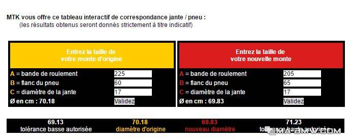

Bonsoir j'ai un x3 20D xdrive 184ch il est monté en 225 60 r17. Est-ce que avec les jantes d'origine je peux mettre en pneu hiver un 205 65 r17?merci d'avance

Techniquement, c'est possible.
Presque le même diamètre de pneu dans la tolérance acceptable.

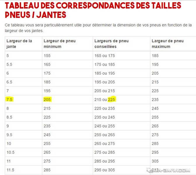

Et sur tes jantes qui doivent être en 7,5" de large, tu peux aussi monter des pneus en 205. Tolérance basse.

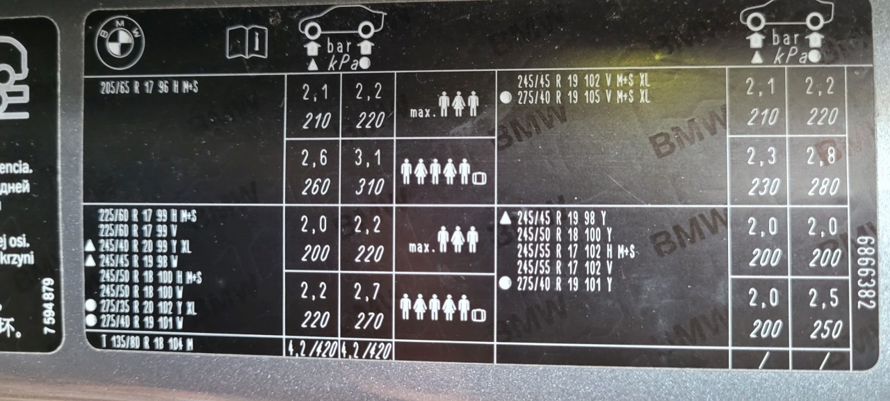

Cette dimension est apparemment homologuée pour le F25, mais uniquement en pneus hiver et à condition de respecter les indices de charge et de vitesse 96H).

Messages : 12508
Re: Réduire taille de pneus
Il faut surtout lire l'étiquette de la portiere afin de vérifier ce qui est homologué pour ta voiture

Comme l’a écris @TFA, avant au lieu de regarder des sites à la fiabilité incertaine, l’étiquette dans la portière précise pour TON véhicule ce que tu peux monter comme taille, été ou M+S hiver (plus petit) ET les indices de charge et de vitesse minimum à respecter impérativement.

Merci pour les infos et conseils, j'ai donc revu l'étiquette, et si je lis correctement le truc j'ai l'impression que mes options, à taille de jante constante, ne sont pas énormes :
En résumé, si je reste en R19, la seule combinaison homologuée est celle que j'utilise actuellement AV:245/45 AR:275/40.
