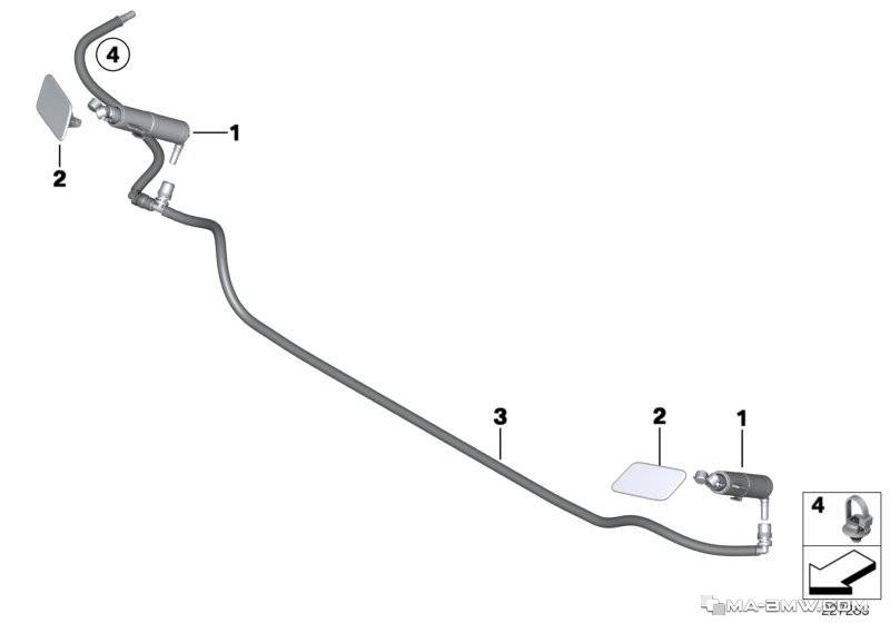

Je souhaiterai savoir comment changer le lave phare sur mon X3 car la dernière partie qui accroche le cache + le cache à "disparu"...
Et surtout où commander ces pièces sans que ça me coûte un bras.
X3 f25 pack m sport de 2011.

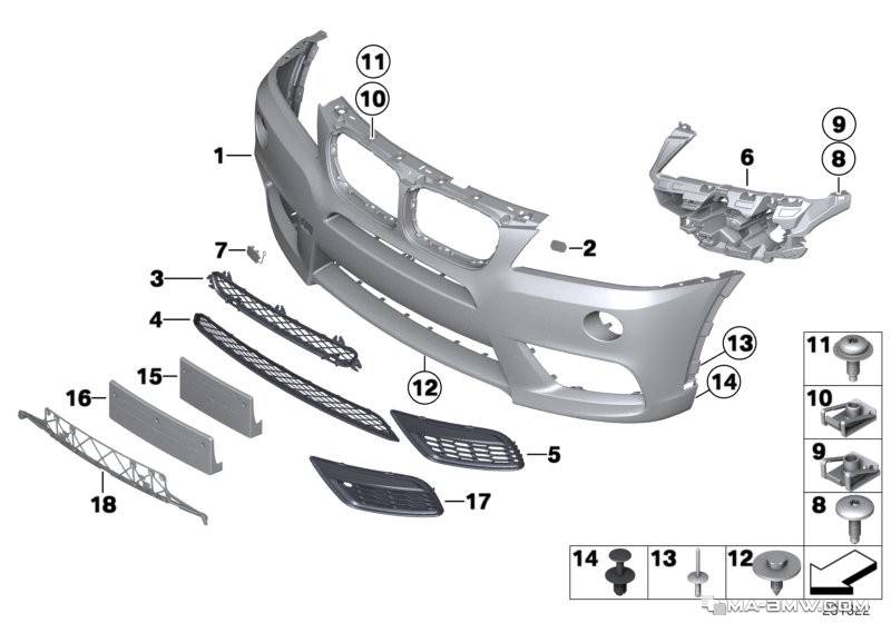

Il te faudrait le cache (position 2) référencé chez BMW 51 11 8 052 110
BMW ne le propose pas peint (mais apprêté)
La partie qui "accroche" ce cache s'appel un gicleur.
Celui ci n'est proposé (chez BMW position 1) que par paire,référencé 61 67 7 251 640
Coté tarif BMW il faut compter
- cache (apprêté) = 35,-EUR
- gicleur (vendu par 2) = 60,-EUR
+ kit peinture bombe (51 91 1 052 661) 2x 150 ML = 25/30,-EUR
Un budget max de 100/130,-EUR en pièces origine BMW, pour cette réparation en faisant soit même.
Mais avec les références transmises,devrait être plus aisé pour trouver des alternatives...kit a écumer les "casses"
Me semble avoir vu un tutoriel sur le forum (général identique) mais ne le retrouve plus/pas.

Voilà le tout est changé, si ça intéresse quelqu'un il me reste le cache lave phare côté droit apprêté avec possibilité de le peindre en carbonschwarz metallic 416 + vernis et j'ai aussi le gicleur lave phare acheté mais sans la tête pour y attacher le cache car je m'en suis servi.
Le tout est neuf
MP si intéressé

Comment tu as démonté la tête du gicleur ? J’ai essayé de tirer dessus mais il n’est pas venu et je n’ai pas envi de tomber le pare-choc :(
thejpx
Messages : 123
Inscription : 07 oct. 2013, 22:42
Voiture : BMW 328i Luxe f30
Re: Changement lave phare + cache
Message par thejpx »
Avec un petit tournevis mais il faut faire attention de ne pas casser l’accroche.
Moi je l’ai un peu abîmé donc fixé avec de la colle et un scotch fibré pour ne pas devoir tout racheter
