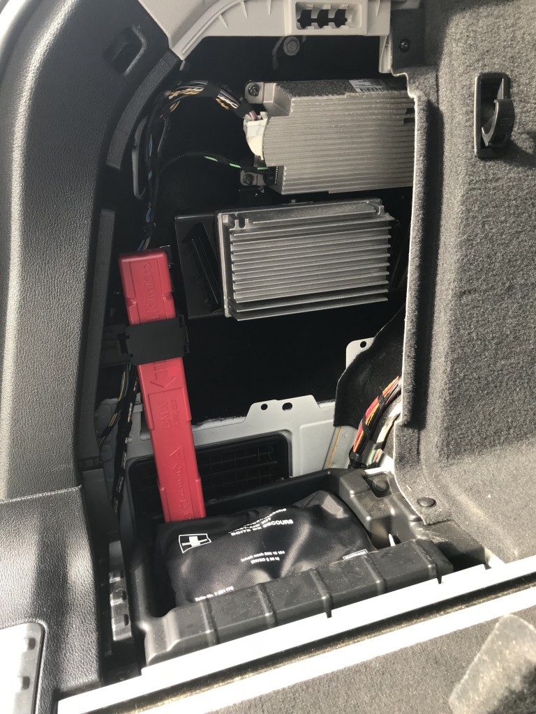

On commence par ouvrir le cache à gauche du coffre (juste clipsé)
On visualise alors en bas l'amplificateur de base de l'option 676
Une fois avoir démonté le combobox (pièce au dessus)

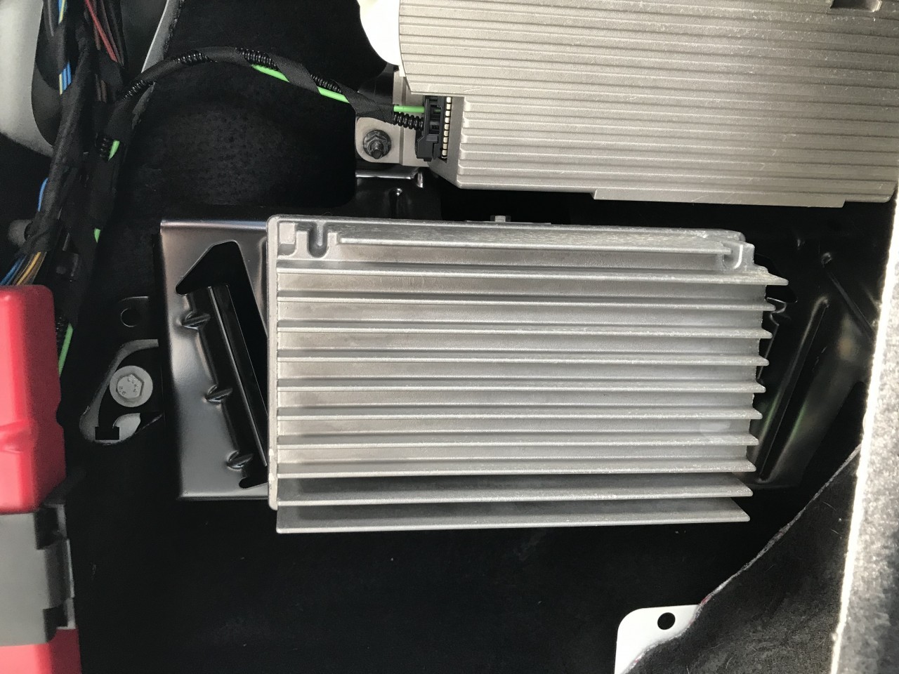

On accère alors à l'unique vis supérieure qui permet de virer l'apmificateur d'origine
Voici l'amplificateur de base de l'option 676 , vue de dos
Voici le support d'origine sur lequel vient se poser le nouvel ampli

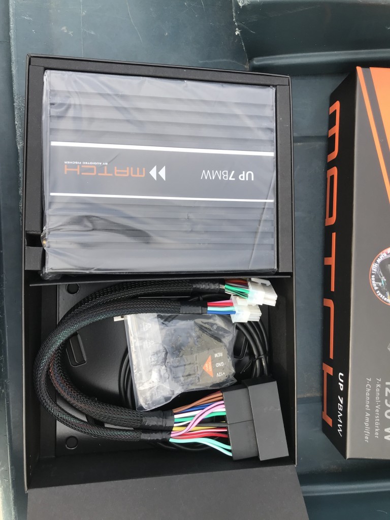

Le contenu de l'amplificateur (les cables compatibls BMW sont bien là, un jeu d'enfant)

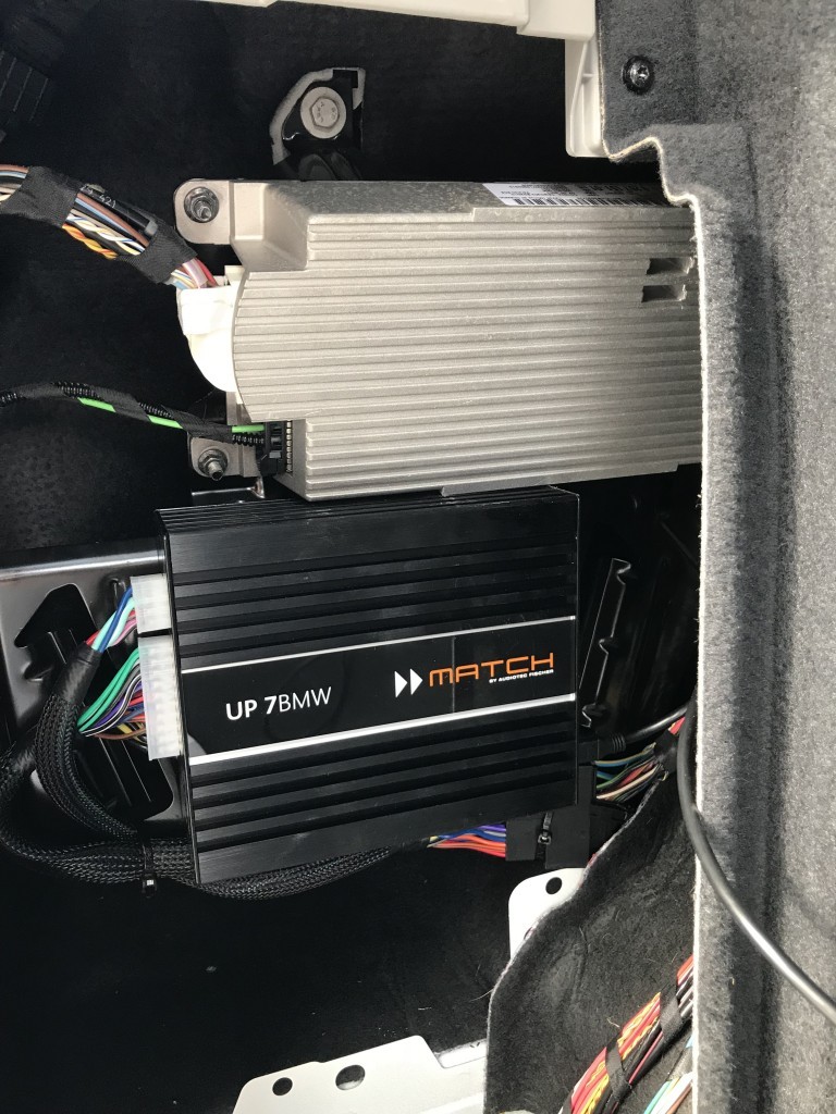

Et voici l'amplificateur monté
