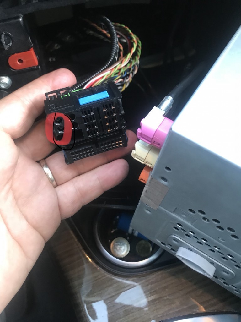

Voici un petit retour sur l'installation. J'ai pu finalement connecter le son de la tablette au système d'origine avec une très bonne qualité. J'ai utilise pour cela un cable de meilleure qualité que celui fourni avec la tablette (references ci-dessous). Super son !
[url]
[url]
Par contre, j'ai eu un souci au remontage. En repoussant le boitier CIC dans son receptacle, l'alimentation de la tablette s'est soudainement coupée, sans doute en raison des cables supplémentaires a l'arrière qui forçaient sur le boitier. Apres plusieurs essais en débranchant et rebranchant les différents cables , je n'ai pas réussi a rétablir l'alimentation de la tablette. J'ai alors essaye de reinstaller le système d'origine (écran +cables) mais la aussi plus d'alimentation de l'écran, plus de radio , plus de commandes au volant.... Grosse frayeur !! J'ai vérifié tous les fusibles mais sans succès. J'ai alors demonter le boitier CIC et , après 2 heures de recherche, j'ai pu identifie l'origine du problème. Il s'agit du connecteur de l'ampli (cables vert et noir que l'on doit déplacer lors de l'installation du retrofit (photo ci-dessous ) qui est devenu très sensible, avec des faux contacts. J'ai pu finalement rétablir l'alimentation de l'écran et du système CIC et tout et redevenu dans l'ordre. Ne voulant pas prendre trop de risque, je reste pour l'instant avec le système d'origine et n'est pas encore remonte le retrofit Android.
J'essaierai peut être ce week-end je vous ferai un retour.
En resume, l'installation n'est pas trop difficile en suivant les videos sur youtube (je n'avais aucun manuel du constructeur). Par contre , il faut être très prudent en remettant en place le boitier CIC , car en raison des harnais/cables supplémentaires a insérer, on a tendance a forcer un peu ce qui peut clairement avoir des consequences sur la connectique. Donc prudence. Autre point, le modele que j'ai commande ne contient pas le CAR type correspondant a mon système CIC ( F25 avec écran 8.8). J'ai pu trouve une configuration proche dans le menu ( X5 E60 écran 8.8) mais elle a tendance a légèrement couper ce qui est affiche. Pas gênant pour moi mais ca pourrait l'être pour les puristes.
Voila ou j'en suis pour le moment.

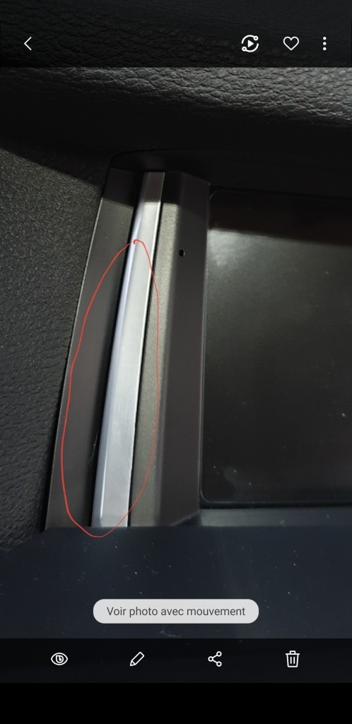

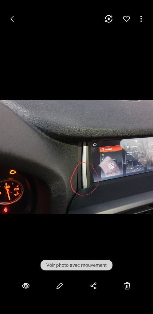

Elle a l'air de bonne qualité mais un fois installée c'est un peu moins bien intégré dans la planche de bord que l'origine mais faut avoir l’œil. Le gros plus qui saute à l’œil c'est la résolution de l'écran qui est plus élevé que l'originale.

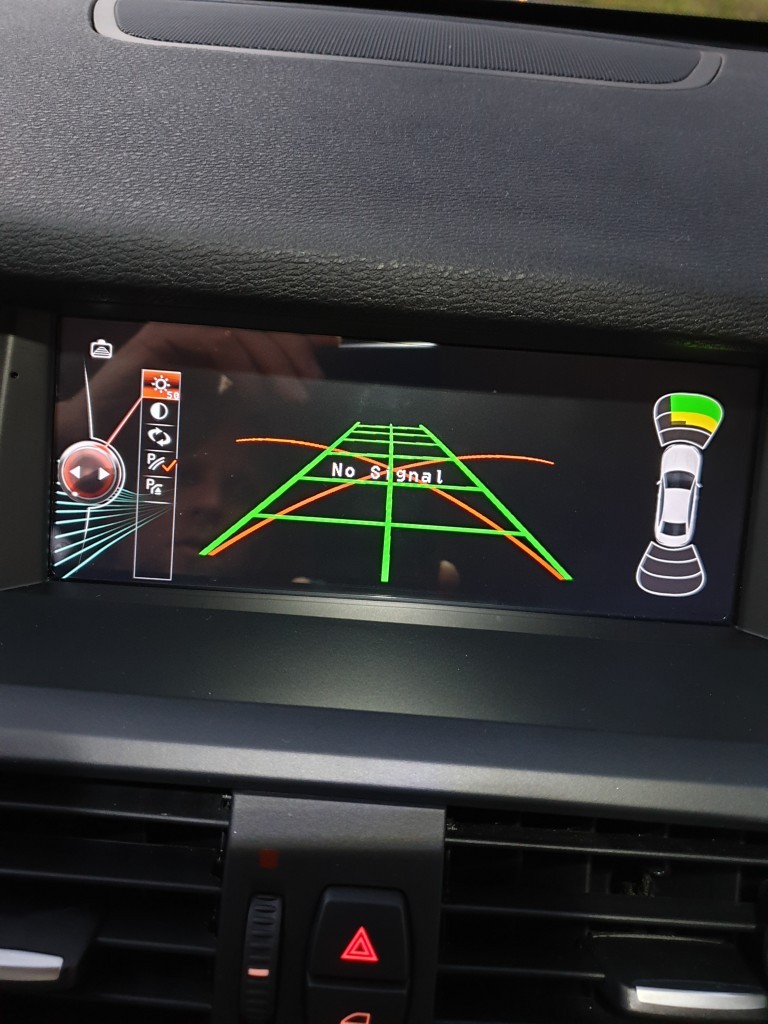

Le radar de recul fonctionne bien, sur l'arrière c'est android qui gère car plus tard il prendra la caméra de recule en charge quand elle sera installé, et quand j'avance pendant un stationnement s'est le CIC qui prend le relais. C'est bizarre au début mais finalement c'est logique.

Pour la finition je te met des photos pour que tu puisses juger. Il y a des petits écarts visible sur le côté gauche de l'écran.

Pour la marche arrière tu as le choix. Tu peux utiliser le CIC ou Android ou faire un mix comme moi.. tous est paramétrable. J'utilise Android pour la marche arrière en prévision de l'installation de la caméra de recul, et le CIC pour les manœuvres vers l'avant. Le Switch est fait automatiquement. J'ai vu qu'il y avait également le mode 360 sur Android.

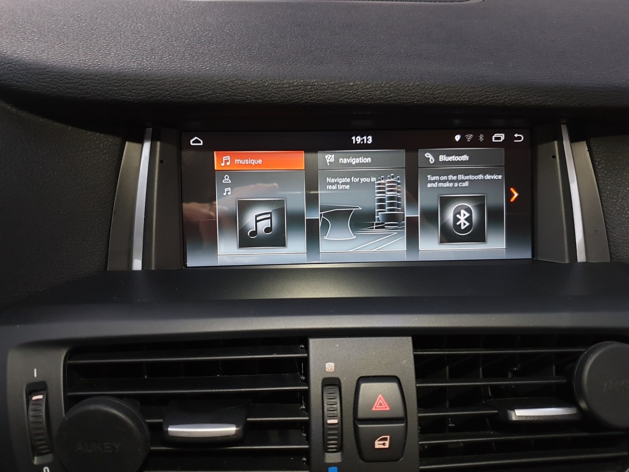

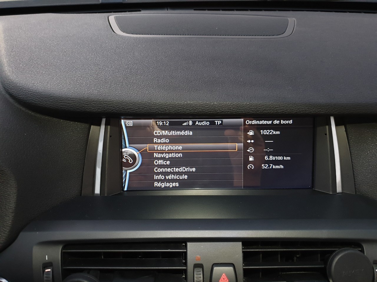

Je te met quelques photos du poste allumé.
En CIC
ANDROID EVO 6
MARCHE ARRIÈRE
