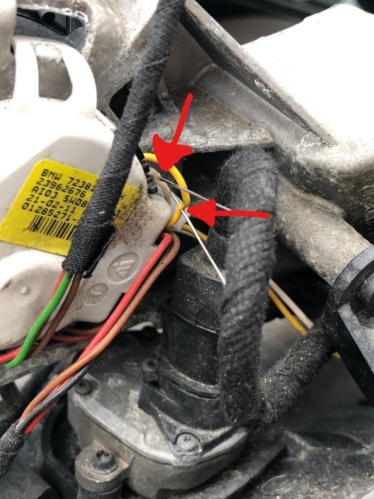

J'ai eu le même problème en début d'année 2019 mais sur le rétro passager (X3 F25) : blocage en position replié.
Greg86 "En gros, quelque chose doit gripper le fonctionnement, je pense à de la vieille graisse peut-être gavée de poussière ou sable fin et le module multiplexé n'envoie pas assez d'intensité pour débloquer. Donc là je ne sais pas trop comment faire mieux. Soit je condamne le pliage du rétro pour éviter de me retrouver comme le WE dernier avec un rétro qui ne veut plus se déplier, soit je tente le coup. J'aurai bien voulu insérer un petit bouton poussoir quelque par pour envoyer une dose de 12V direct sur le moteur en cas de grippage mais je n'en ai pas trouvé dans le rétro..."
Alors, c'est la vielle graisse qui s'est "figée", surement suite à une infiltration d'eau.
L’électronique de commande fonctionne bien : Il y a une mesure le courant envoyé au moteur. Si ce courant est trop important la commande est coupée (mise en protection).
Je n'ai pas pris le temps d'essayer de démonter / nettoyer le mécanisme. Je ne me sers quasiment jamais de la fonction (c'est peut être un peu pour cela qu'il s'est grippé :think: )
J'ai donc démonté la coque, mis un peu de WD40 et je n'ai pas coupé de fil car j'ai "piqué" les deux fils avec des aiguilles ;) (flèches rouge sur la photo )
J'ai injecté directement une tension sur les aiguilles depuis une alimentation de labo. De mémoire 13v@2A.
Le rétro est revenu en place. je ne l'ai plus touché après cela.
