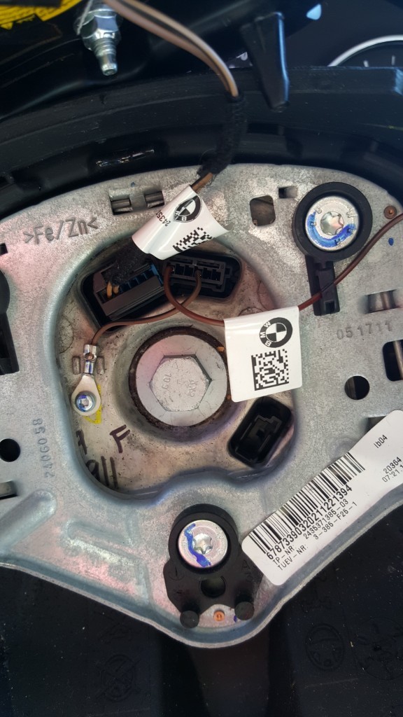

J'ai donc démonté l'airbag et pris des photos.
Opération relativement simple grace au tuto de thomas (petit soucis pour le déclipsage de l'airbag sur 1 côté)
<Comme on peux le voir sur la 2ème photo, le connecteur ou doivent se brancher le régulateur et les commandes autoradio au volant est bien présent.
J'ai vu sur amazon des volants d'origine à 150 € environ. (je peux peut être ne rajouter que la partie commandes au volant ?)
Maintenant la question qui tue :?: :?:
Avec quel appareil et quel est le protocole a suivre pour la reprogrammation du régulateur ( et par la même et-il possible de récupérer les commandes de l'autoradio?)?
Quelqu'un connait-il la marche à suivre ?
merci
k
kelkiff
Messages : 1147
Localisation : reims
Re: Comment savoir si bmw X3 est pré-câblé pour régulateur de vitesse ?
Message par kelkiff »
Salut
c'est la première fois que je vois un volant comme le tien
Dernière modification par kelkiff le 12 mai 2019, 14:12, modifié 1 fois.

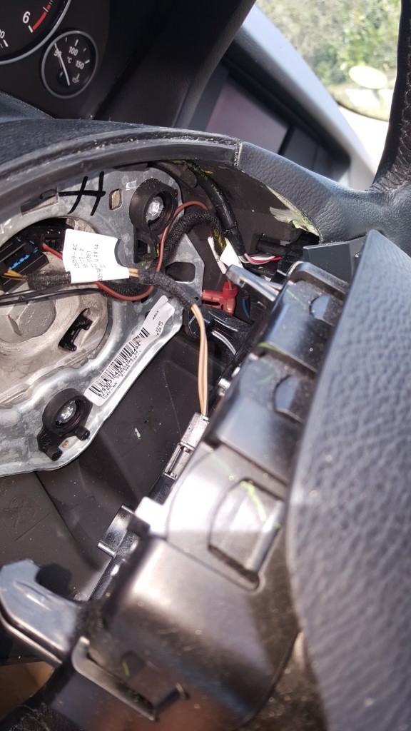

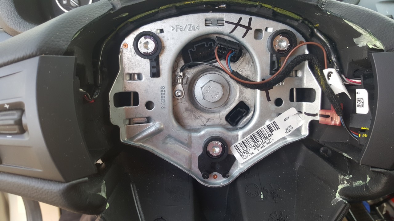

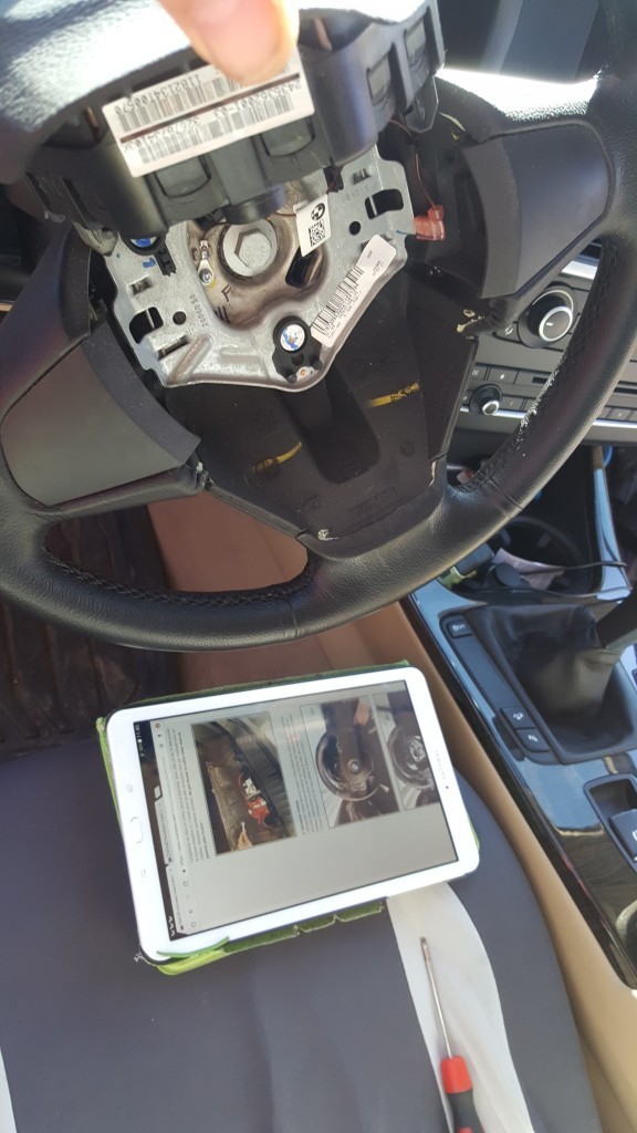

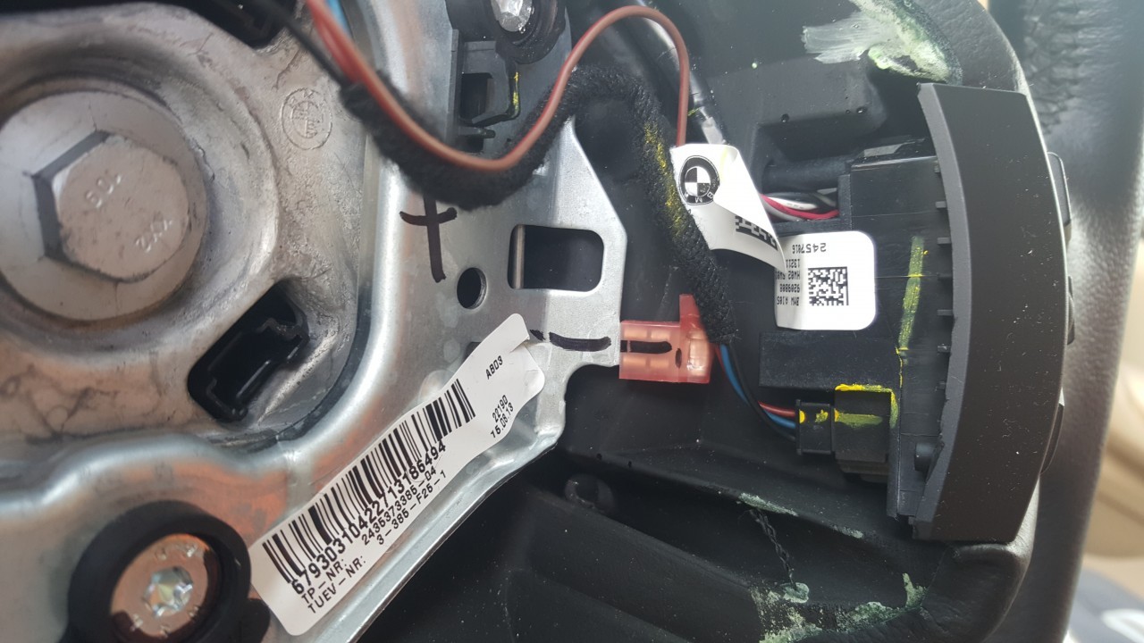

bonjour à tous,
J'ai donc changé le volant par un autre équipé du régulateur et pour débloquer l'option du régulateur j'ai fait appel à quelqu'un qui fait ça dans le nord ( il débloque les options des voitures pour pas cher ! si ça intéresse quelqu'un : https://xxxxxxxxxxx.com/codings.php) parce que rien que pour trouver le bon e-sys c'est trop la misère et réussir à le débloquer n'est même pas envisageable ! (enfin :( :( )
Seulement au moment du débloquage de l'option on s'est rendus compte que le volant n'était pas alimenté (pas de lumière quand j'allume les feux)
Voila les photos du nouveau volant et les cables (ainsi que les plugs)
Tout semble normal ! et j'ai vérifié que tout les fusibles du volant étaient bien présents et c'est le cas !
Théoriquement si les fusibles sont présents c'est que le cablage l'est aussi ??
puis- je démonter le volant et rebrancher la batterie sans l'airbag pour vérifier l'alimentation (en rouge et bleu sur la photo je suppose ?)
si quelqu'un avait des infos plus précises à ce sujet ! merci a tous :Top: :Top:
