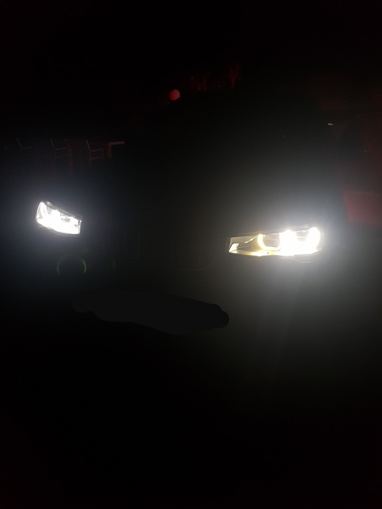

Bonjour à tous. Je viens d'acheter un x3 f25 et j'ai remarquer qu'un de mes angel eyes avais un problème( voir photo). J'aimerais savoir si c'est déjà arriver à quelqu'un sur le forum ? Je voudrais régler le problème moi même donc si quelqu'un connait le nom de la pièce. J'attend vos réponse et merci

T'as acheté la voiture dans un garage ?Si le cas te prends pas la tête,demande une prise en charge !
Ca me fait doucement sourire ,rien à voir avec ta mésaventure , mais c'est les discours que tiennent les commerciaux ! On a jamais de problèmes avec les Leds , c'est conçu pour durer toute la vie de la voiture , ce que j'entends par la ,ben ,ta voiture est morte
Sérieux ,les angels eyes sont interchangeables sur certains modèles cependant j'ai des doutes sur ton véhicule F25 30DX mais de qu'elle année et mois de production ? Je me trompe peut être mais tu risques de remplacer le bloc optique complet , j'avais la led horizontal (sourcil) de mon phare gauche hs , remplacement du phare complet et ca pique parce qu'un bi xenon adaptatif c'est 2 mil € ,heureusement pris en charge par bmw , le véhicule était encore sous garantie

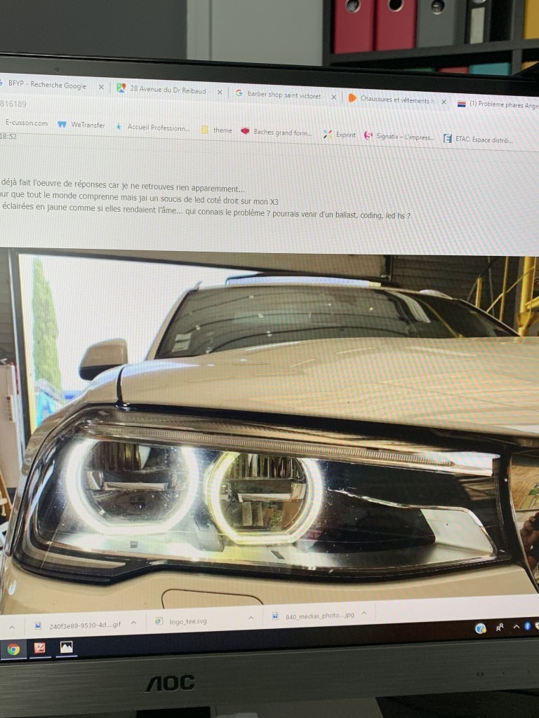

Bonjour apparemment nous avons le même problème est-ce que vous avez pu trouver une solution ?
Pour ma part, j’ai essayé d’intervertir les ballasts des Angèle Eyes de la droite vers la gauche mais cela mais ça ne fonctionne pas. BMW m’a conseillé d’échanger aussi le sens des deux optiques et de l’est raccordé ...mais je pense pas que cela fonctionne car y a un ballast droit et gauche reconnu par le calculateur.
J’ai vérifié que le coding n’avait pas été modifié sur l’intensité d’éclairage et il fait un check up... mais rien à faire ça ne change rien.
En une semaine la moitié du cercle led hs Angeles eyes concerné éclairé en jaune ...aujourd’hui c’est entièrement jaune. Pour ma part je pense que c’est la led intérieur qui est morte et non le ballast qui ai mis en cause. Je trouve incensé de devoir changer un phare à plus de 2000 € hors montage et codage en main-d’œuvre lorsqu’on achète une voiture de telle valeur . même d’occasion 2014 il n’est pas normal d’avoir une dépense sur une pièce aussi technique et qu’il soit impossible de changer une led vu que l’ensemble de l’optique et d’une pièce complète. J’attends votre réponse si c’est effectivement l’optique est à changer je vais malheureusement écrire lettre recommandée BMW.

J'ai eu le même problème depuis un bout de temps sur la droite et je vien de remarquer que celle de gauche est devenue jaune aussi.
Pour ma part ça fait un bon moment que je ne fais plaisir de révisions chez BMW.
Que faire ?
