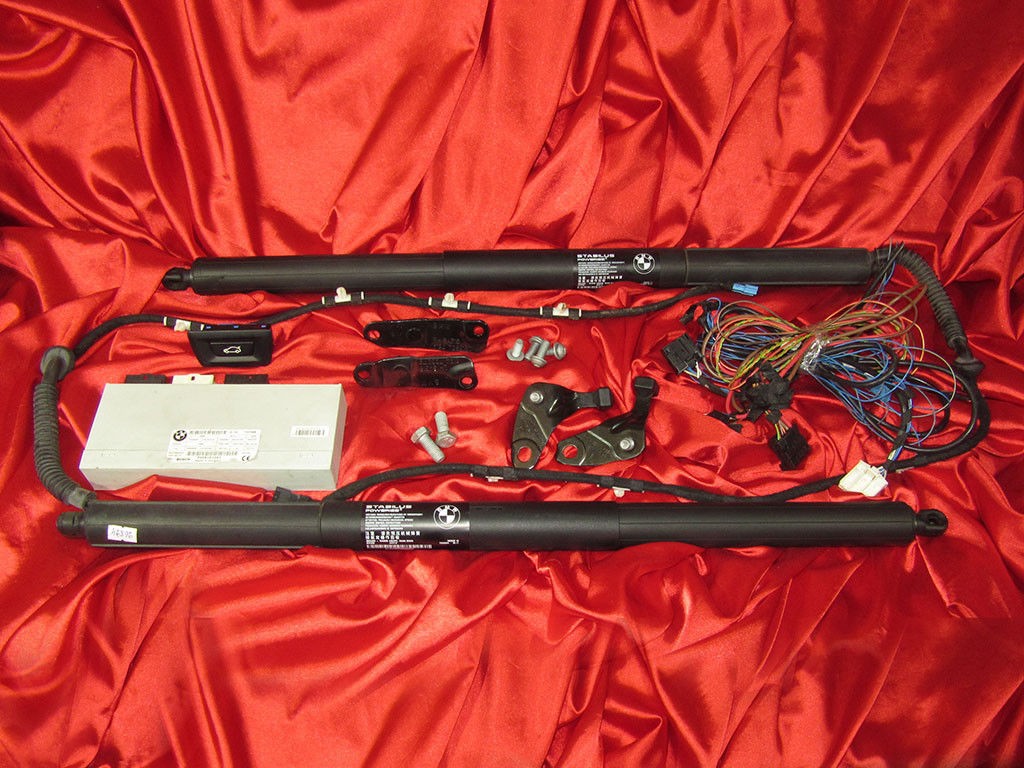

Voila ma question: Je viens d'acheter sur Ebay d'occasion un kit complet (verrin, boitier electronique, bouton, et cablages) pour l'ouverture motorisé du coffrede mon X3 F25 non present sur mon vehicule, et je souheterai savoir si quelqu'un connait la procedure de montage du systeme.
J'ai fais quelques recherches sur google et je n'ai rien trouver...
Merci d'avance a ceux qui pourrait m'aider.

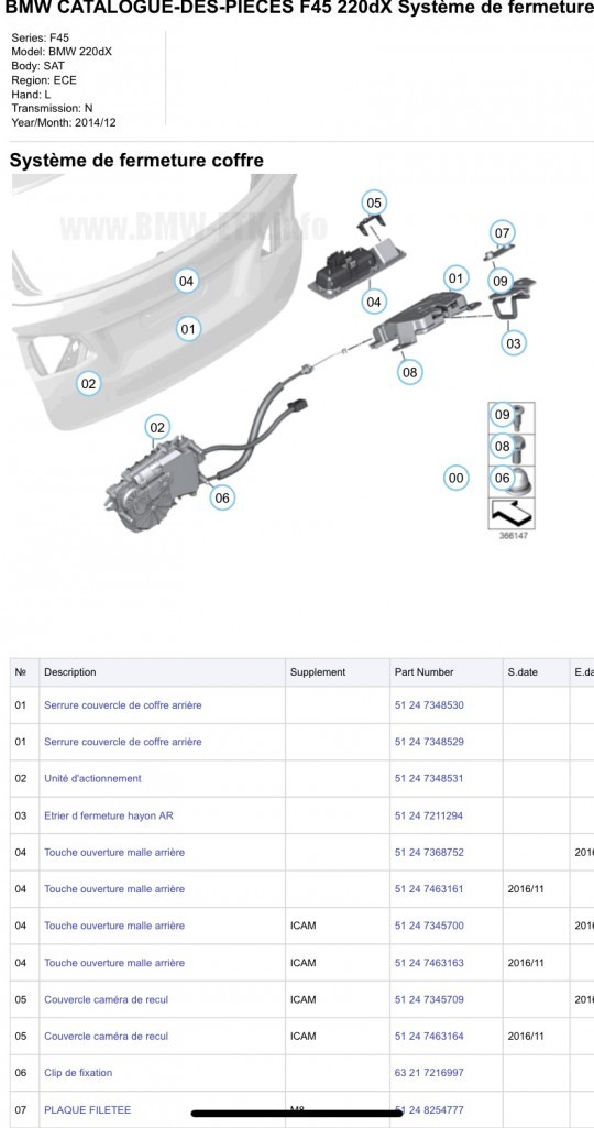

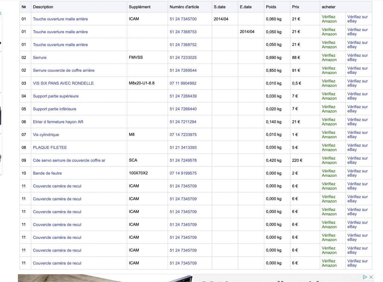

Sur ma F30 j'avais installé le coffre électrique , va jeter un oeil sur mon profil, il te faut la serrure soft-close également je vois pas sur la photo

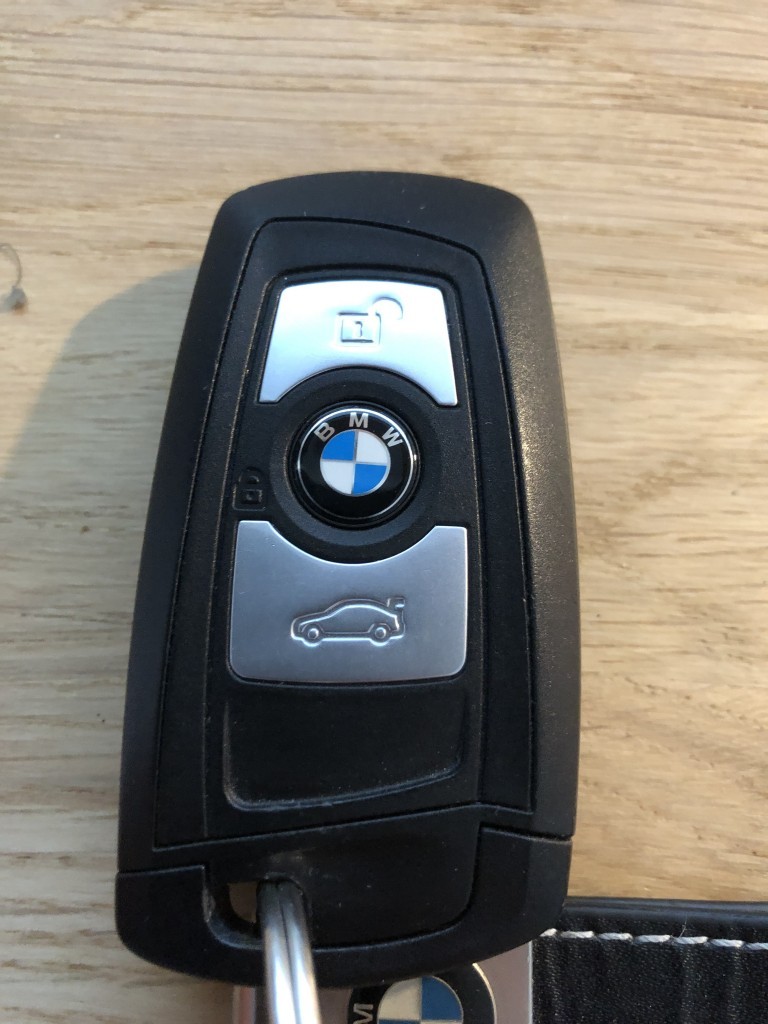

Ce que je voulais dire c'est que lorsque j'appuie sur le bouton du coffre sur la clé le coffre s'ouvre, il ne monte pas bien sur parce qu'il n'y a pas de verrin electrique mais la serrure est electrique...

Es tu certain Lycan qu'il soit nécessaire d'avoir la serrure du soft close,option BMW SA323 (qui n'est pas proposé sur F25) pour installer la motorisation du hayon (option BMW souhaité SA316)
Semble 2 choses distinct...clairement avec le soft close c'est une gamme au dessus,mais je ne vois pas l'intérêt de l'installer sur le hayon...si motorisé.
Plus intéressant clairement pour les portières.
Pour l'installation une autre serrure (à commande automatique), supports ainsi qu'une commande de servo serrure (absente sur la première photo) semblent nécessaire.

J’avais été obligé de le mettre sur la F30 ,lorsque le coffre se referme et au moment où la serrure arrive en contact avec la gâche ,ça déclenche le mécanisme de verrouillage automatique , comme pour les portières équipées de système soft close ,pas besoin de claquer les portes
je vais aller vérifier sur la F25

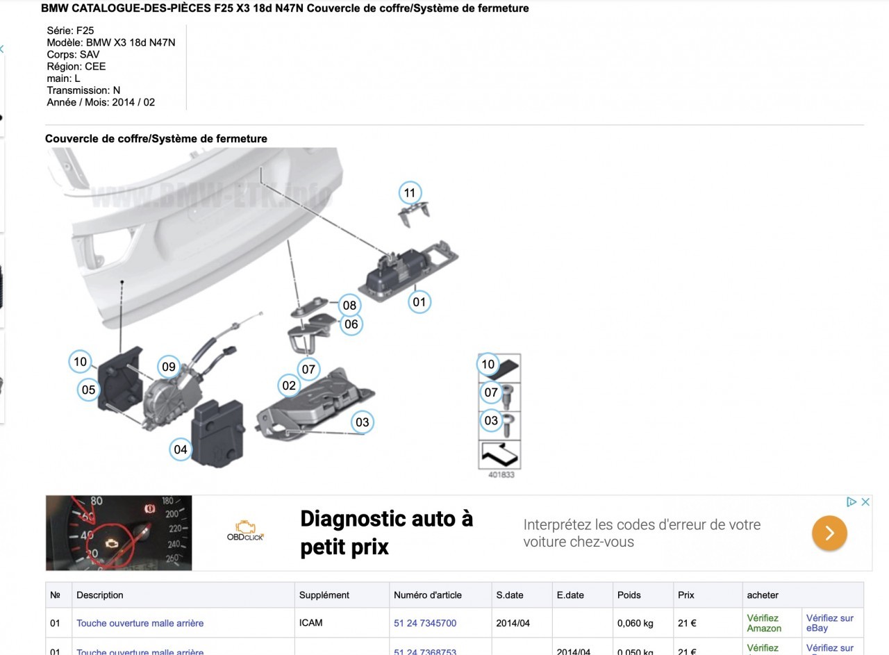

Bon alors voilà ,faut démonter la garniture de coffre et vérifier si t’as la pièce numéro 2

Apres démontage je confirme ne pas avoir la pièces n° 2 sur la photos, seulement la serrure qui est électrique pour le déclenchement.
Penser vous que pièces n°2 est suffisante si je la trouve d'occasion ou il faut la serrure avec?

Normalement oui ,la serrure est commandée par la piece n°2 et sur la serrure d'origine tu ne dois pas avoir la commande avec les connecteurs

Chris13090 a écrit : ↑10 mai 2019, 19:00Apres démontage je confirme ne pas avoir la pièces n° 2 sur la photos, seulement la serrure qui est électrique pour le déclenchement.
N'ayant aucune info sur ton véhicule (VIN est indispensable pour ce type de recherche)
Sur F25 (cas général) deux type de serrures existent position 2
Sans et avec commande ouverture auto du hayon (SA316)
Pour la commande cervo (position 9) elle n'est associée qu'avec la serrure (Position 2) ayant la commande auto de l'ouverture
Je ne pense pas qu'actuellement tu ai la serrure électrique (vu que tu souhaites ajouter cette option) en motorisant le hayon.
Dans l'actuel 2,9, 4 et 5 serraient nécessaire pour l'installation
Ces pièces étant proposé dans le catalogue BMW pour F25,mieux rester sur cette série pour le complément.

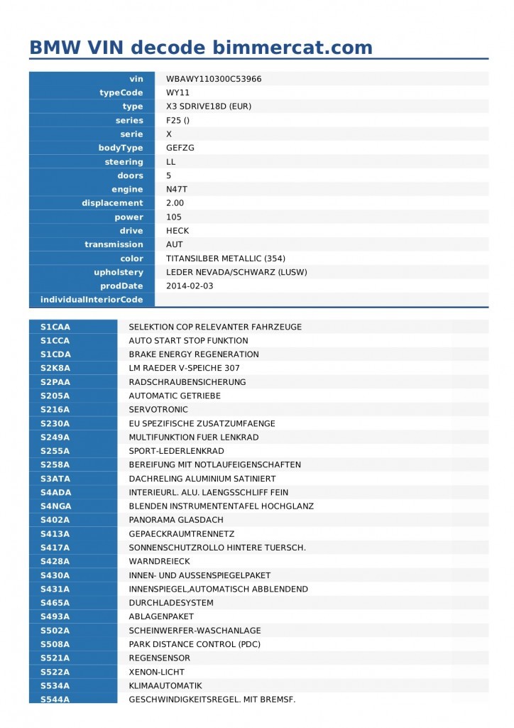

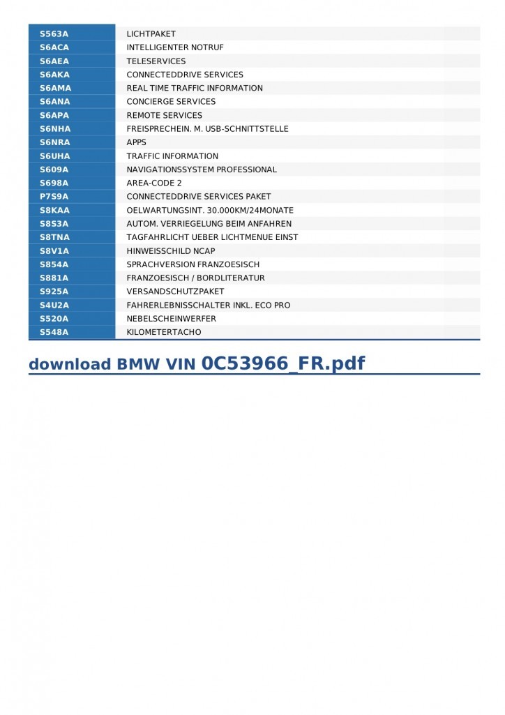

Bonjour a tous et merci pour vos reponses,
En ce qui concerne la serrure presente sur mon vehicule elle est bien electrique, j'ai pu le constater en demontant hier et voir un branchement electrique sur la pieces (j'ai oublié de prendre une photo) qui sert a declancher l'ouverture du coffre independement du reste (portieres) je pense.
Voici le detail VIN de mon vehicule:

Re: Installation ouverture motorisé coffre X3 F25
Voici l'autre partie (pas reussi a la mettre la premiere fois?)
Et encore merci pour votre aide.

Avec le VIN de ta voiture c'est mieux

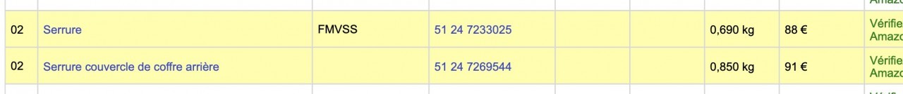

Pour moi tu n'as pas la bonne serrure , elle n'est pas prévue pour être commandée avec la Cde servo serrure de couvercle coffre ar 51 24 7249578, il te faut la ref 51247269544 ,actuellement tu dois avoir 51247233025 qui commande seulement le déverrouillage électrique
Tu devras également rajouter les pieces n°4 n°5 et 10(feutre)
