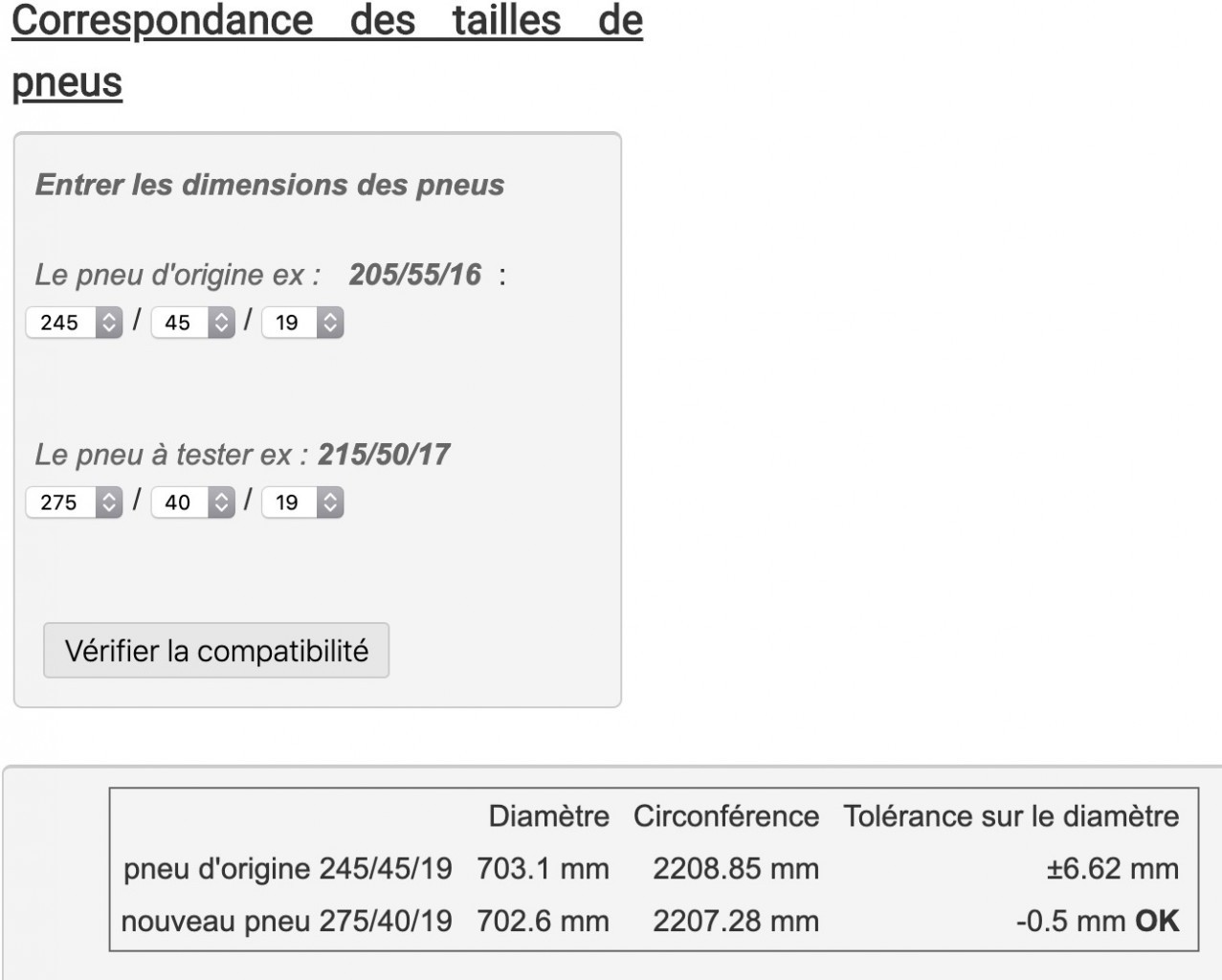

quand j'ai regardé les dimensions des pneus, cela ma paru bizarre :scratch:
qu'est-ce que vous en pensez (entre les différentes hauteurs de pneus,...) ??
a l'avant : 245/45 R19 102V
a l’arrière : 275/40 R19 105V

Qu'est ce que tu trouves bizarre, la monte asymétrique est courante chez BMW et les correspondances sont ok :study: , tu peux également vérifier la plaque dans ta portière coté conducteur, celle de la pression des pneus ,t'auras les montes possibles homologuées par le constructeur :idea:

Je trouvé les differentes dimensions un peu bizarre mais comme tu me confirmes le contraire, je suis rassuré lycan , merci a toi👍👍
