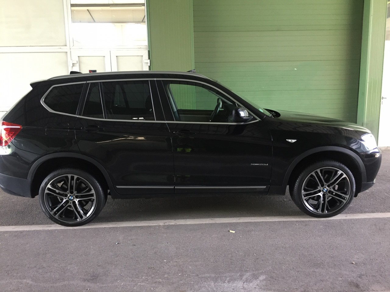

Bonjour à tous , qui a des 20P sur sont x3 et qu’elle et l’impression de conduite ?
J’ai monté des 20p acheté chez Bmw et je trouve que la voiture a tendance à suivre les déformations de la route parfois je me dit ci je lâche le volant je part dans le décor !
Impression de ripage !
Pensez vous que je doit faire un parallélisme ? Ou problème d’amortisseurs ?
Pneus et jantes neufs !
Merci de votre aide !

Apparement les jantes viennent de chez BMW et ce sont celles du pack M Sport du F25 / F26 donc cela ne devrait pas poser de problème. Est ce que tes pneus sont plus larges que ceux d'origine ? Cela expliquerait le fait que ton X3 suive plus les déformations de la route.

WOW elle est haute
Re: Qui roule avec des roues 20 pouces ?
Magnifique monte BMW,félicitations
Semble monté en Pirelli P Zero Runflat
245/40R20
275/35R20
Jante 310 M (20 pouce)
8.5 pouce à l'avant pour un ET de 38
10 à l'arrière pour ET de 51
Pression Ok
Combien de KM affiche ton bel X3 :?:
