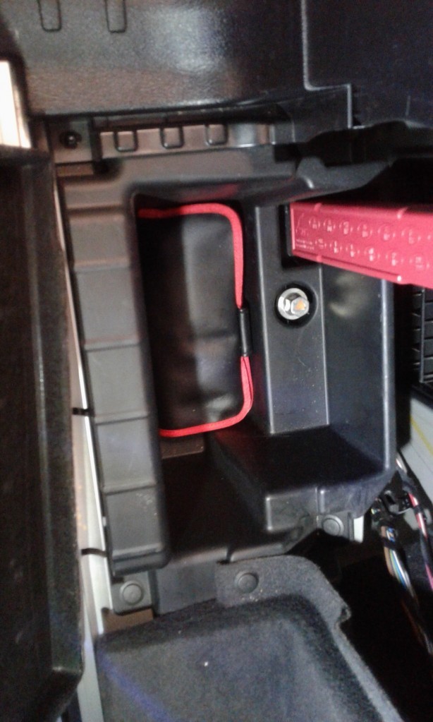

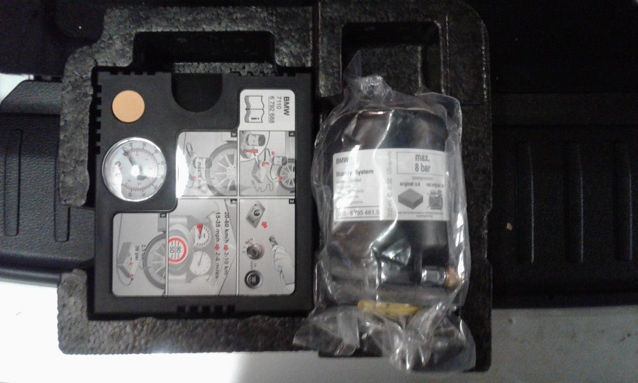

Voici les photos de l'emplacement de l'ecrou anti vol de roue

Aucun rapport les photos étaient pour un autre sujet . Mdr.
