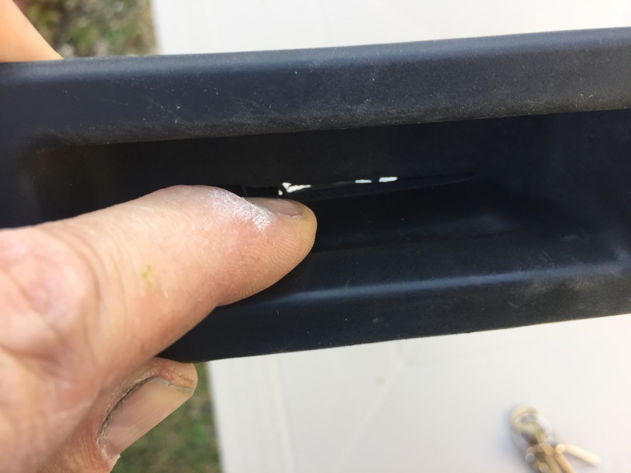

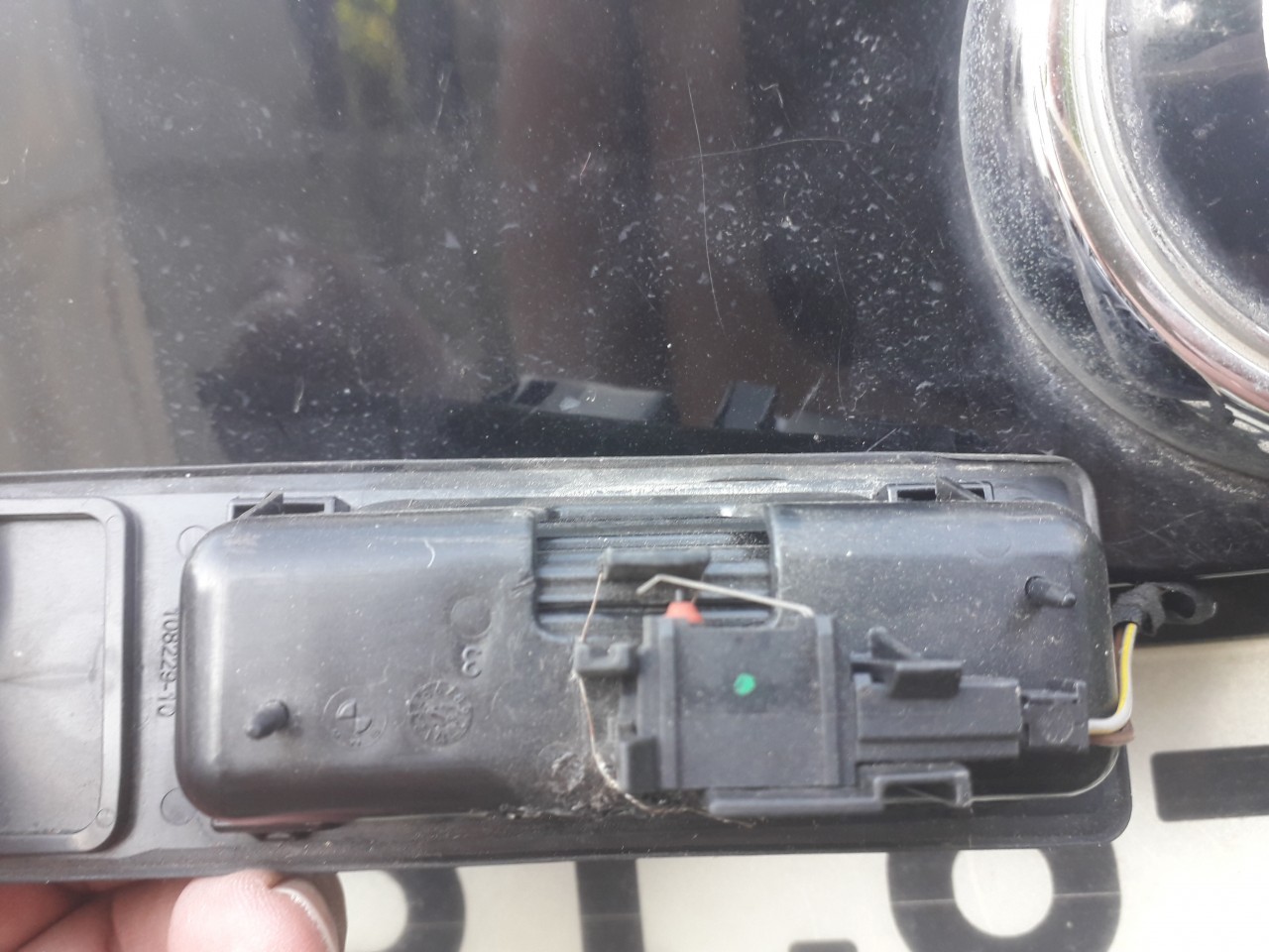

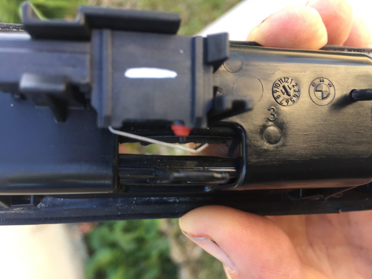

Re: Coffre ne se déverrouille pas ?
Salut , voilà poignée démonter et verdict le contacteur fonction bien c’est le caoutchouc qui et fendu donc plus de maintient et plus de contacte avec le contacteur !
Et du coup c réparable ou il faut changer la poignée ?
Faut changer la poignée, il y en a sur Amazon mais je pense pas que les branchements de caméra soit les mêmes et je trouve pas juste la poignée avec emplacement de la caméra
