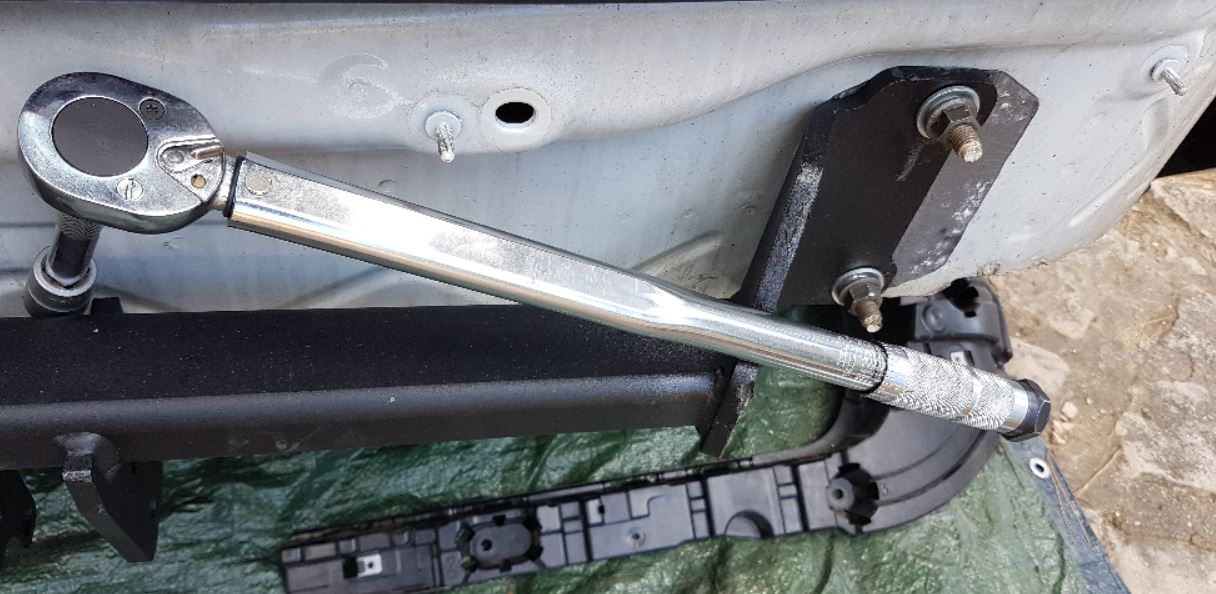

je suis entrain de monter mon attelage sur mon X3 F25 , ce n'est pas le premier attelage que je monte ,mes anciennes caisses ont eu droit
aussi au crochet au C.. :) (mitsubishi ,peugeot,audi,...ect...)
j'ai lu le tuto fait ici , très bien documenté certes , mais il y'a toujours des questions , j'en sais quelques chose !

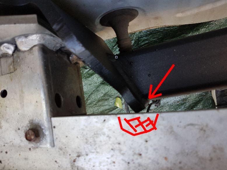

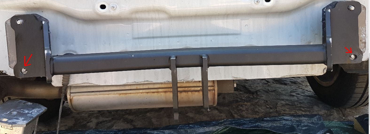

j'ai voulu garder la traverse de par choc arrière pour le remorquage éventuel ,mais il fallait que j'y fasse des entailles a la meuleuse
a deux endroits bien précis ou ça touche l'attelage.
puis enfin de compte j'ai laissé tomber ,car pourquoi avoir la possibilité de mettre un crocher de remorquage quand on a un attelage ? c'est du boulot en plus
pour rien ! bref ,
en plus ,attelage reçu avec les trous pas en face des boulons de fixation !! c'est bien la première fois que je vois ça !
mes anciennes commande d'attelage étaient toujours faite chez le même fournisseur jamais eu ce soucis !
obligé de réajuster les trous de fixation , suis pas adepte de la massette , même si j'ai bien essayé de forcer pour faire entrer les boulons de fixation du châssis
dans l'attelage, mais impossible ! du coup perceuse, et lime !!

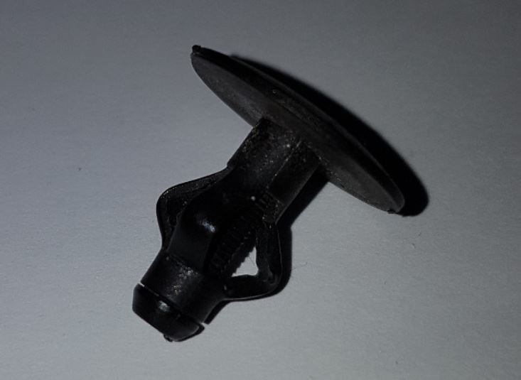

ces clips en plastique vers le passage de roue ? rivets plastique si vous voulez , on les achète seulement en concession ? le centre auto
a coté de chez moi ne connaissent pas , perso , j'en avais jamais vu des comme ça , des classique ré utilisable oui , mais pas en "rivets"
si quelqu'un a une astuce pour les remplacer ou ?...

Bon je comprends pas lorsqu'on monte un crochet d'attelage , le support de pare chocs arrière doit être retiré , c'est la traverse de ton crochet d'attelage qui prends la place !!!! tu dis en avoir monté plusieurs :scratch: , ben avec ce type d'attelage on ne garde pas les deux :idea:
Sinon pour répondre à ta question ci joint la référence des rivets 51 48 1915964 vendus par 10 :coucou:

je le répète ,j'en suis au moin au 4em ou 5em attelage sur des véhicules a moi ou des proches .
pour ce qui est de la traverse de pare choc ,elle est soit gardé soit supprimé suivant certains véhicules ,mais je n'avait jamais
vu une traverse qui se monte "presque" elle touche un peux de chaque coté ,oui , une petite découpe et c'était ok ,mais
je ne trouve pas ça utile de la remonter comme expliqué plus haut
on voit sur cette vidéo ,sur cette série une entaille existe sur la traverse , mais bon !...

merci pour la référence , vendu en concession ? pas en centre auto ?

montage terminé et essaie avec la remorque ok !

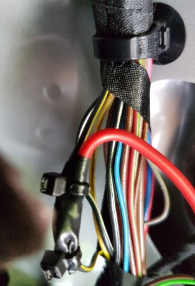

câblage facile mais le stop m'a fait tourné un peux en bourrique ! (les fameux 4v ,veilleuses/frein) comme j'avais fixé le module a gauche il a fallu rallonger
le fil rouge du stop du module ,pour l'amener a droite récupérer le fil du stop central .
comme ça ne suffisait pas la galère des trous d'attelage pas en face des trous de fixation (voir plus haut) , lors des essaie des soucis encore !!
tous était pourtant branché correctement ,jusqu’à ce que je vois le sertissage de cochon du connecteur du module ,un fil pas sertis !
bref , encore du "raccommodage" , alors que c'était mon énième attelage chez DGH , c'est finis plus jamais chez eux la qualité n'est plus ce qu'elle était !
juste pour info pour ceux qui se lancerait prochainement ,le code couleur c'est le cirque sur ce F25 , les autres versions je sais pas
mais lui.....

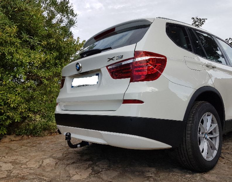

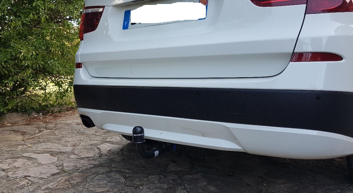

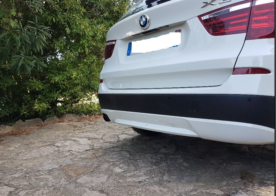

bien intégré ? tu veux dire quoi ? le mien, payé 240€ quand j'enlève le crochet (clé) et rabat la prise , on ne voit strictement rien a l’arrière !

pour 225€ franchement , faut pas "balancer" plus !!!
attelage en place et sans , rien de visible !
mon attelage pris chez eux.

En effet très belle intégration...
