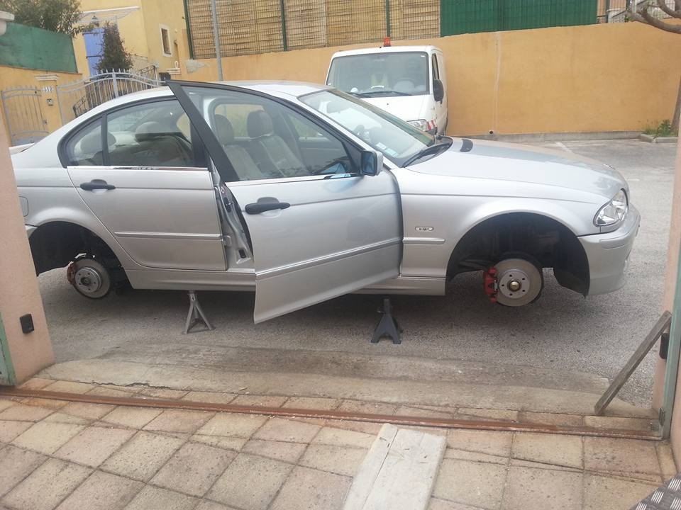

Pour la penture, je l'avais acheté chez nortoto.
Bien dégraissé les étriers et les lavés. Brosse métallique pour finir de retirer les petit dépôts. Ponçage si besoin.
Scotch de protection sur le disque et protéger l'amortisseur (si tu le fait sur place, étriers défait de son logement).
Mais l'idéal, les défaire de la durite de frein.
Comme ça, disque neuf, étrier repeint, et liquide de frein changé.
Pour la tenu dans le temps, j’ai gardé la voiture 10ans sans faire aucune retouche. Juste la peinture un peut terne dans le temps.
Pas mal l'antivol! :D :D :D
