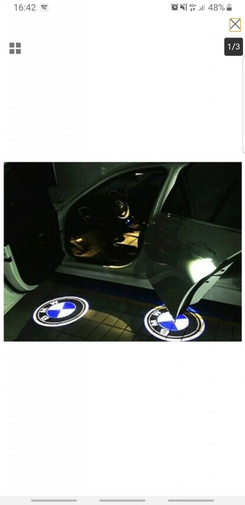

Bonjour a tous
Je voulais savoir si quelqu un avais déja fait cette opération j aimerais en rajouter avec le logo BMW
A savoir que sur mon X3 F25 je n ai pas l emplacement de créer sur le bas de porte et je ne sais pas si c'est précabler
Des infos ??
Des infos ??

Merci de ta réponse outlander 68 mais la ou je veut rajouter de l éclairage c'est sous les portes

Je pense que c'est pré-cablé
Pour en être certain il faudrait vérifier au niveau du FRM A58 (Fussraummodul A58)
Emplacement https://www.newtis.info/tisv2/a/de/f25- ... v/EXAg93PF
https://www.newtis.info/tisv2/a/de/f25- ... 1VnYnL2om4
Vue schéma électrique ensemble éclairage
https://www.newtis.info/tisv2/a/de/f25- ... v/EawZliTf
Sur modul ce trouve connecteur A58*3B
Si la connexion PIN 39 est existante (ou dans notre cas occupé) et matérialisé par un fil de couleur rouge et un autre marron
PIN 39 a les fils qui commande l'allumage des lumières intérieur des bas de portes
Celui commandant les éclairages porte E82 pour coté conducteur,E80 pour coté passager,E11 porte arrière gauche et E10 porte arrière droite
Exemple E82
... autre solution démonter la garniture de porte et vérifier la présence des fils rouge et marron sur connecteur E82*1B (pour coté conducteur)
J'ai bien pris note que ton F25 a été produit avant mars 2014 et tiré ces diagrammes en conséquence
Courage pour le démontage et confirmation
