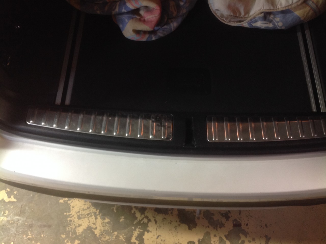

Je suis l'heureux propriétaire d'un X3 F25 Xline.
Le véhicule est une occasion. Lorsque je l'ai acheté je me suis rendu
compte que les seuils de coffre (couleur Alu sur mon modèle) sont déformés
et très marqués. Je cherche la référence pour les changer mais impossible
de trouver, mes recherches sont noyées dans le volume de seuils de coffre
"extérieur" a ajouté sur le pare choc.
Si vous avez un tuyau je suis preneur.
Merci d'avance
Cordialement
Re: Seuil de coffre
Rien n'est impossible Ninou
Il te faudrait les références 51477250959 pour le côté gauche et 51477250960 pour le droit (idem pour Xline ou pack M)
Compte 60,-EUR pour l'ensemble neuf et d'origine BMW
Pour info elles sont clipsées et sont produites aux USA ;)

Excellent !
Merci beaucoup pour la réponse aussi rapide! Je vais attendre un peu avant de commander et j’enverrai une photo de la réparation !
