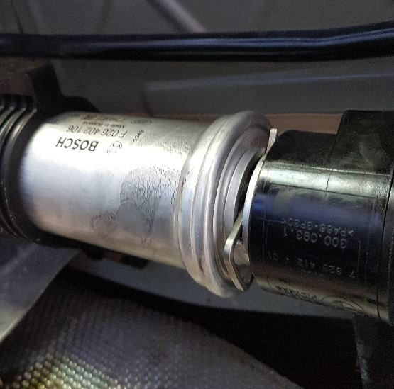

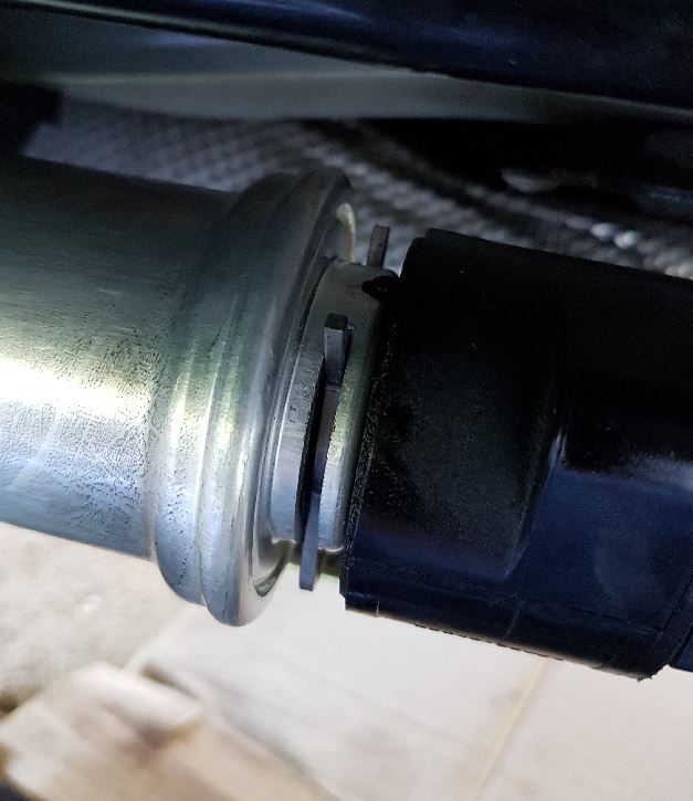

je sais plus quoi faire! , jusqu’à maintenant aucun soucis de ce genre,jusqu’à ce que je change le filtre a carburant .
je pensais le faire correctement, je démarre, r.a.s , je roule un jour, deux jours puis panne et grosse flaque de gasoil sous le véhicule !
j'ai vite compris, n'étant pas loin de chez moi, on remorque le véhicule (ça sert une barre de remorquage :D )
la je m'aperçois que la goupille du filtre a carburant a sauté et que le connecteur venant du réservoir a carburant c'est déconnecté !
je remets tout en ordre , re essaie , ça semble bon , le lendemain , heureusement que j'étais a un pâté de maison de chez moi
même problème , goupille a sauté et flaque de gasoil !
la barre de remorquage étant toute chaude, rebelote !
a la maison , constaté exactement le même soucis ! je remets tout en place et revérifie de nouveau , je ne vois rien de spécial
je ne prends plus le véhicule de peur qu'il me fasse encore la même chose !
j'ai pris des photos , est ce que tout est ok pour vous ?
merci

Messages : 20461
Re: 2 fois en panne de gasoil !
Si mais je n'ai jamais eu de problème.
Soit la gouille est déformé car trop écartée lors du démontage
Soit tu n'enfonces pas assez les raccords et la goupille n'est pas bien dans son logement
Soit c'est pas le bon filtre
+1
la référence bosch semble bonne (mais peut être neuf et défaillant...là c'est pas de chance,surtout pour un échange auprès de ton fournisseur,si conciliant )
Autre piste,si plausible,il y aurait de l'air dans le circuit...mais d'après BMW la purge en air du circuit,nécessite un programme sur outil de diag.
intéressant effectivement,car opération simple à la base,mais devient plus complexe si problèmes,en espérant des solutions

apres avoir tout remonté une nouvelle fois (lors des photos ci dessus)
ça fait 3 jours que je la prends sans trop m'éloigner du domicile (confinement oblige)
plusieurs démarrages , ça a l'air de tenir ?
mais suis pas rassuré !
est ce a dire que c'est bon maintenant , ? mauvais montage la première fois ? (et la 2em ?)
en tout cas la trouille est la chaque fois que je part avec maintenant !
en regardant ces photos rien ne vous parait suspect ?

Tu ne peux pas ajouter un collier de serrage dessus pour t'assurer qu'elle ne sorte pas de son emplacement ?

je préfère pas bidouiller, la je viens de me faire 120km plusieurs démarrage, je pense que c'est bon maintenant .
je n'avait pas du mettre la goupille comme il faut je pense

merci, c'est ce que j'ai fait a chaque fois, peut être un manque d'attention lors de la mise en place de la goupille, c'est résolu maintenant il me semble
