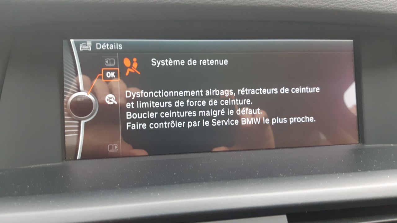

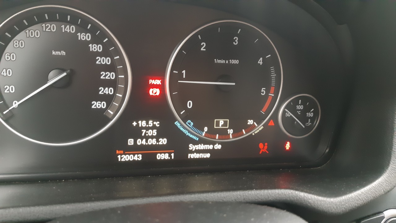

Bonjour à tous, j'ai pas trouvé de réponse sur le forum sur mon pb.
J'ai les voyants AIRBAG et ceinture d'allumé avec sur l'écran central le message 'Système de retenue'.

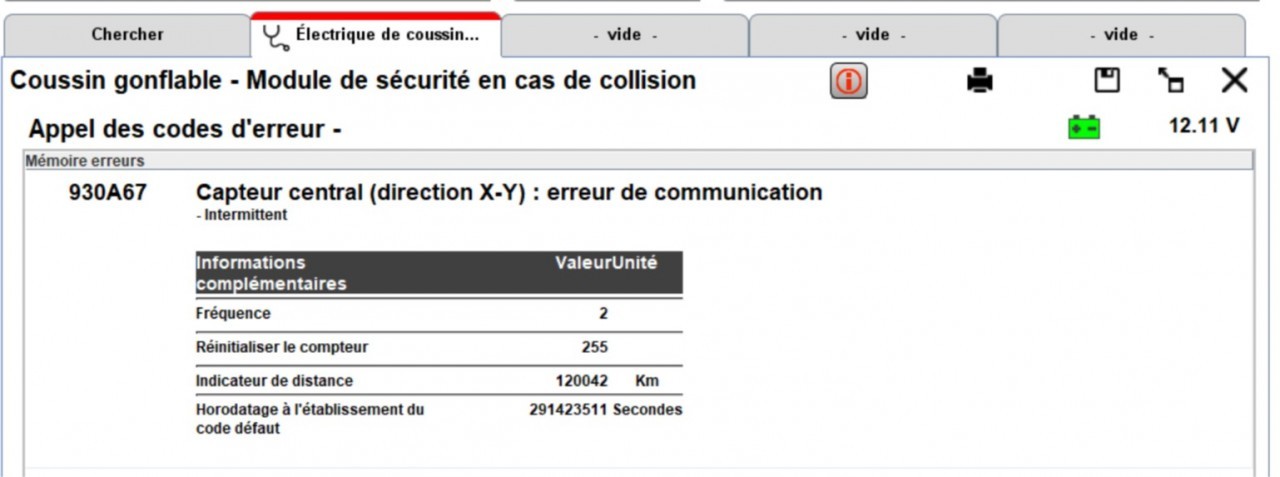

J'ai passé le logiciel WOW qui me donne ce code panne 930A67 sans pour autant être très clair..
Je ne trouve pas grand chose sur le net avec ce code 930A67, vous avez une idée.

Merci pour ce copié d'écran
Celui ci fait mention des directions X/Y...me fait penser a des axes.
Par déduction et en y pensant beaucoup on le cas d'une nappe/capteur siège (Position 10)
Ce remplace mais pas mal de démontage et coûterait autour des 150,-EUR pour ce capteur (hors pose)
Référence BMW pour ton F25 serait 65779239258
Mieux ce rapprocher d'une concession pour confirmer et éventuellement devis ou peut être pris en charge (éventuel rappel qualité/sécurité)

Merci pour vos réponse, je me demande si ça peut être le tapis de détection passager... je penche plutôt sur le module de contrôle, je n'ai pas encore trouvé de doc sur le système d'Airbag.
Vous avez un bon lien pour avoir cette doc? J'aimerai avoir les caractéristiques complètes du système pour aller voir composant par composant.

Merci pour tes liens Outlander, j'ai aussi trouvé en anglais.
Je pense que je vais remplacer le controleur, j'ai démonté hier soir et j'ai le PN. je vais voir sur le marché de l'occaz.
Dommage, j'esperais vraiment pourvoir mieux définir le problèeme avec ce soft et aller directement à l'organe sans doute ...
Je vais tenter je vais voir ....
