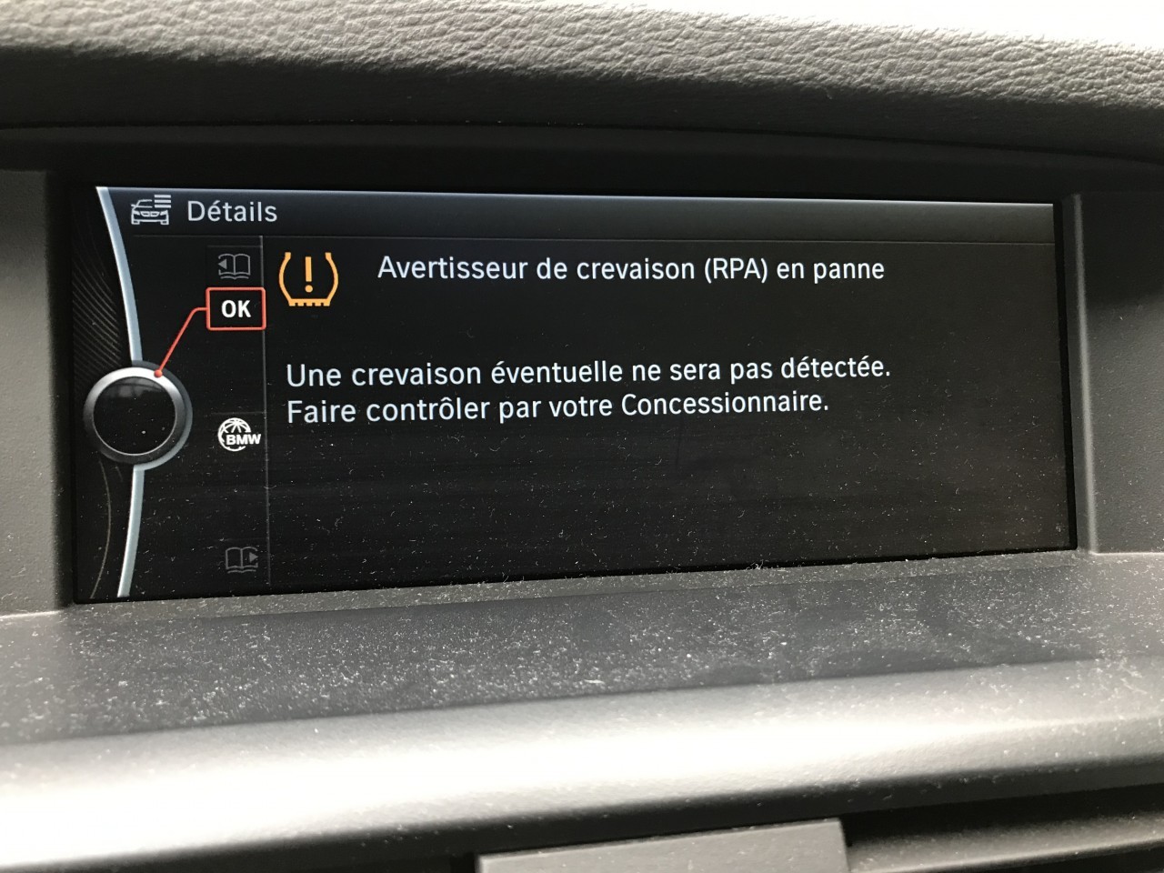

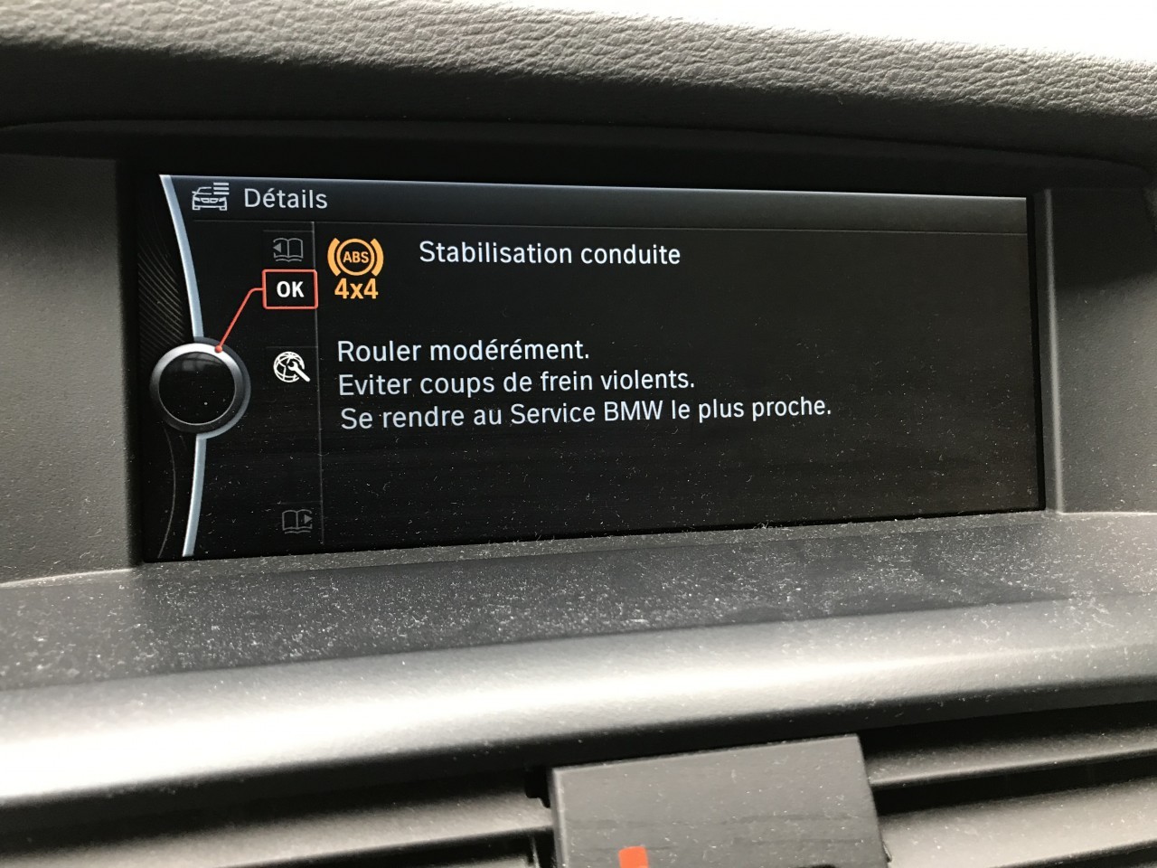

J'ai un soucis avec 3 défauts qui apparaissent par intermittence et c'est la deuxième. La première fois ils sont apparus avant le confinement et donc il m'ont expliqué que c'etait un capteur de rouse et ils l'ont changer mais ils viennent de réapparaitre et ils me disent la même chose mais cette fois c'est ça sera sur une des roues à l'arrière.
Je vous ajoute les 3 photos si quelqu'un a déjà eu ce soucis et qu'il me rassure svp (je commence en avoir marre).

Je serais plus d'avis d'un problème sur la batterie 12V dans le coffre,d'après les indications et différent message d'alerte
- recharge et contrôle
- à défaut après contrôle de la charge un remplacement peut être nécessaire (en suivant la procédure et son enregistrement)
Pour le remplacement d'un capteur de roue...c'est gros,en général surtout si véhicule +5 ans on change les 4 capteurs dans le doute
