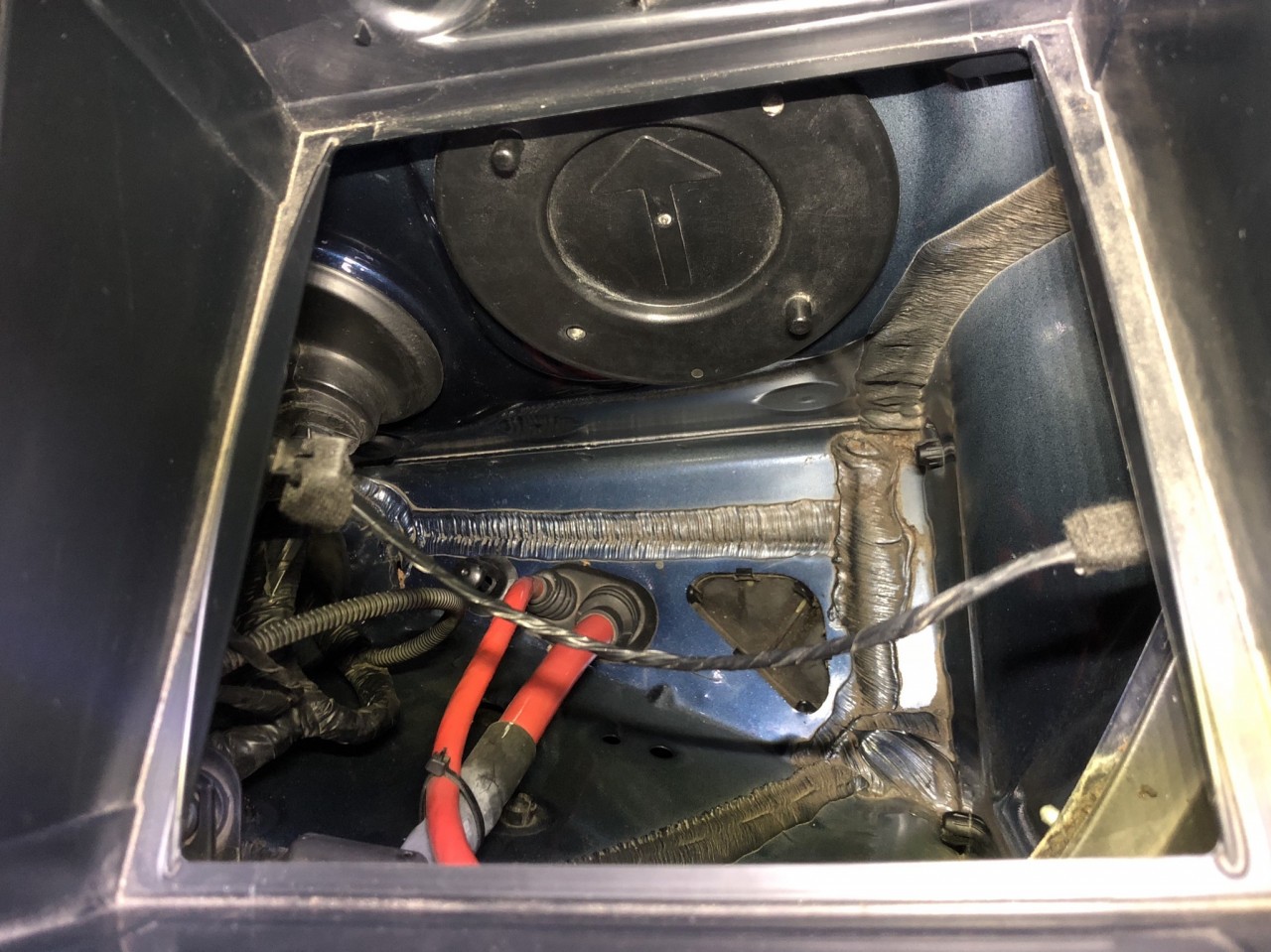

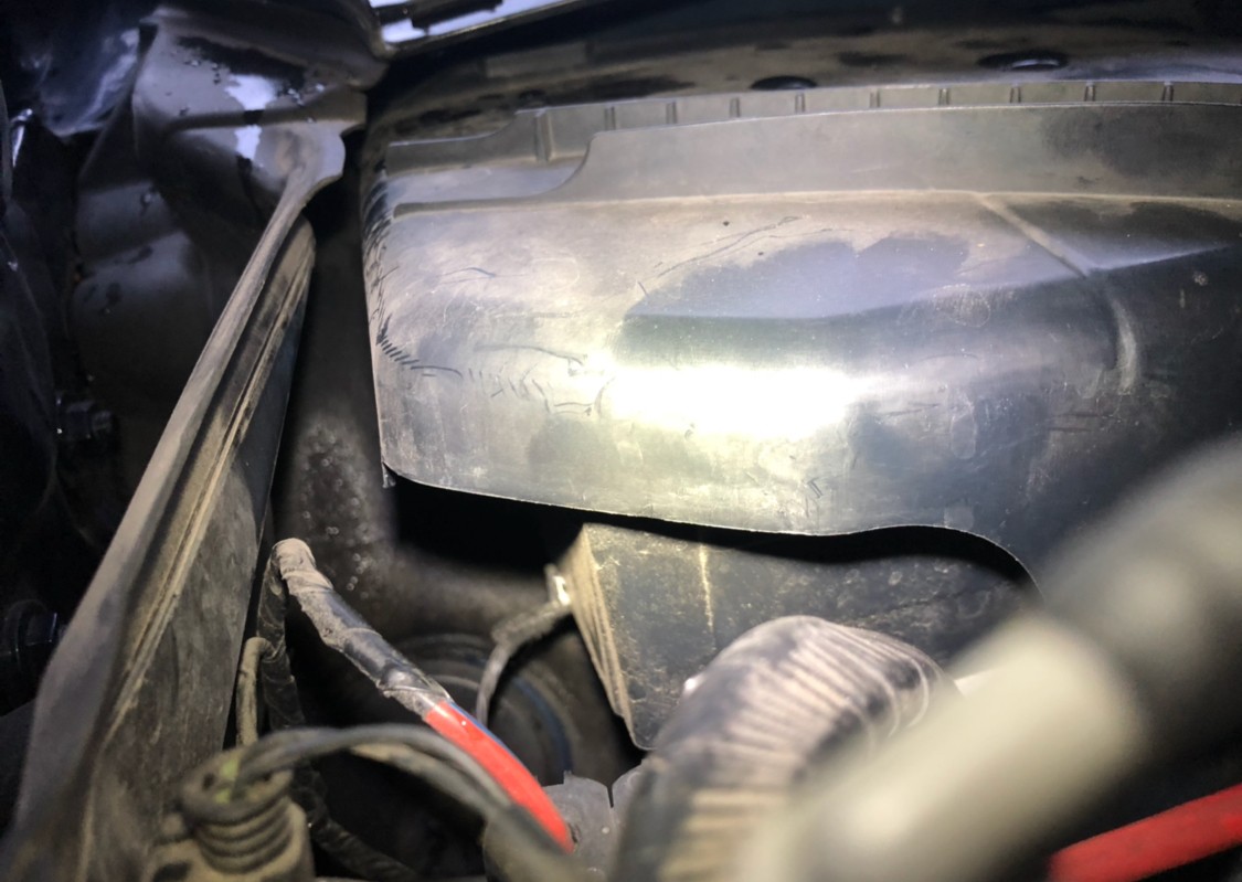

J’ai trouvé un document de Bmw Amérique du Nord qui indique la manipulation.
Dans ce document il y a une pièce supplémentaire positionnée entre la boîte à air et la contre-aile (entouré en rouge).
Voici le lien direct:
https://static.nhtsa.gov/odi/tsbs/2019/ ... 1-9999.pdf
Je n’ai pas cette pièce (voir photo) donc je suppose que ma voiture n’a jamais été rappelée.
Je vais tirer ça au clair.
