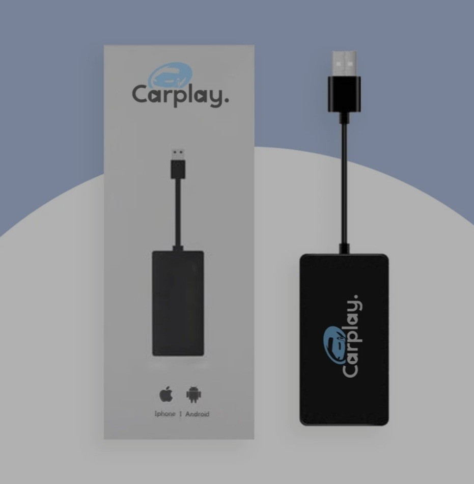

J'ai reçu le boîtier carplay , j'ai branché mon Samsung s20 en filaire et....rien . Mon x3 ne réagit pas. Rien ne se passe

J'ai un boîtier carplay qui se connecte au véhicule en usb et qui ensuite est soit connecté au téléphone en usb soit en Bluetooth. Pour Android, c'est en usb.
Dès lors que je le branche en usb sur le X3, rien ne se passe à l'écran. Rien ne change dans "media"
Et si je branche mon Android en usb sur le boîtier, mon téléphone active l'échange de fichiers et le partage de l'usb mais toujours rien à l'écran.

Désolé de te décevoir , mais si j’ai bien compris , tu l’as acheté sur le site francecarplay.com , c’est ça ?
(Si je me fie au logo)
Si c’est le cas, mauvais choix et mauvais site
Source la source
Donc tu as un dongle, moi je parle d’un boîtier électronique interface mmi , qui s’intercale entre ton hu et ton écran….
