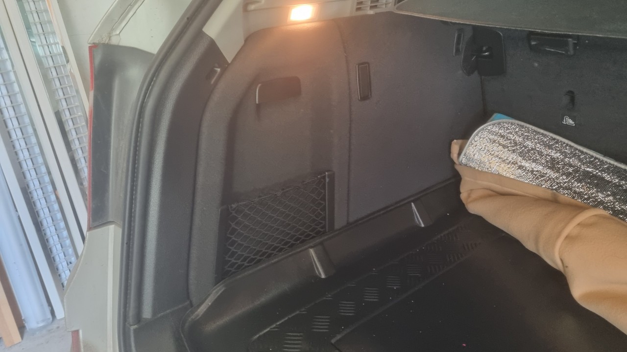

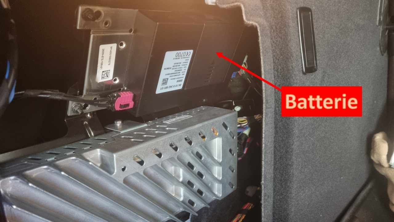

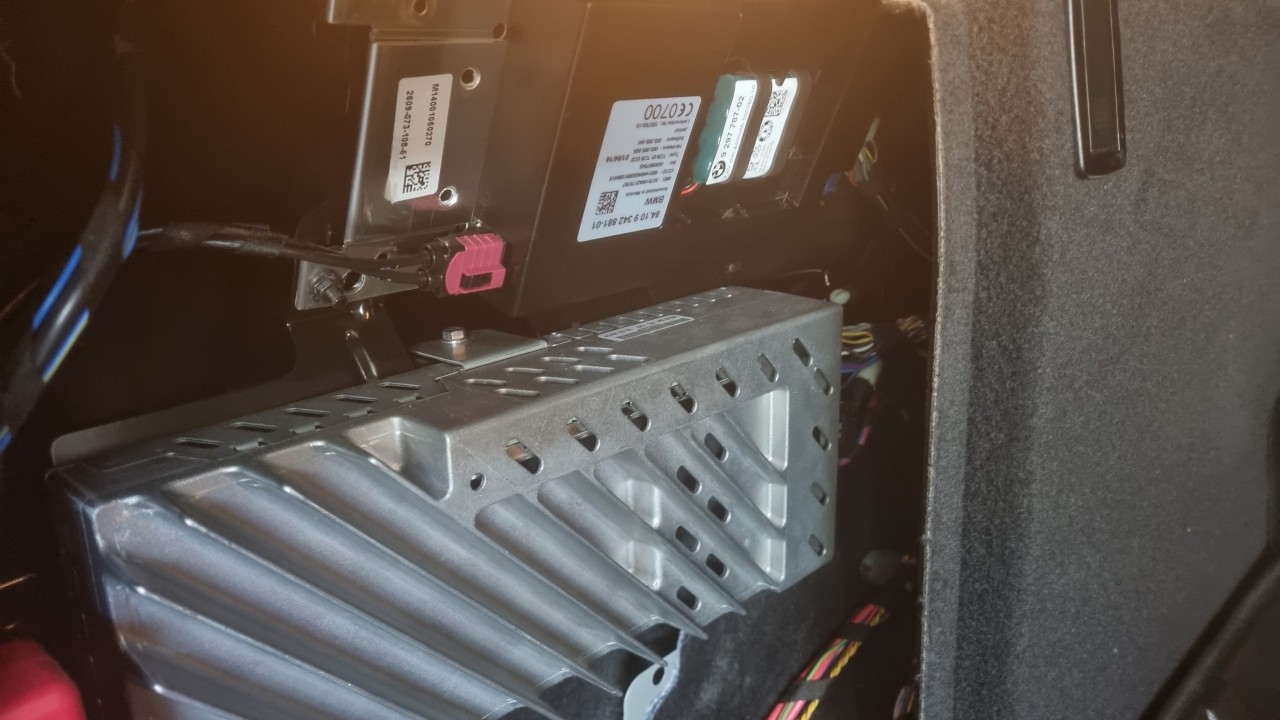

Peux tu mettre une photo montrant l'emplacement de cette batterie? par avance merci.
R
Ricky05
Messages : 133
Inscription : 13 mars 2014, 10:58
Voiture : X3 35d F25 LCI
Re: Batterie pour système d'appel d'urgence
Message par Ricky05 »
Voilà pour les photos
Pour une fois, c'est extrêmement simple.
PDD
Messages : 6389
Localisation : Trooz Belgique
Message par PDD »
Merci pour les photos...
