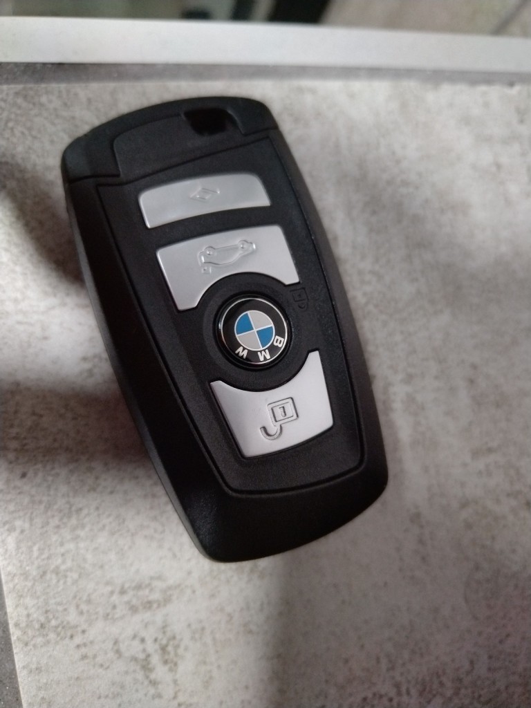

Lorsque j'ouvre les portes avec télécommande le coffre ne s'ouvre pas.
Je suis obligé d'appuyer sur le bouton du coffre afin de l'ouvrir.
Peut-on régler cela?
J'aimerais appuyer sur le bouton ouverture général et toutes les portes s'ouvrent y compris le coffre.
Si ce n'est pas possible, je trouve que ce n'est pas très pratique pour l'utilisation de tous les jours
Merci beaucoup

Quand tu dis « le coffre ne s’ouvre pas » je suppose que tu parles du déverrouillage électrique ?
Sur ma télécommande , j’ai un bouton pour le déverrouillage des portes et un autre pour le coffre , ce n’est pas ton cas?
Et tu peux modifier ces modes de déverrouillage via l’iDrive …

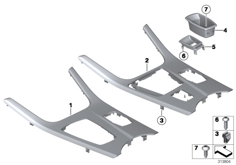

...me fait rappeler que je possède encore une console neuve (position 2) a offrir...de mémoire en Feinschliff Aluminium (bref)
voici ma télécommande
J'aimerais savoir si on est obligé d'appuyer sur le bouton ouverture coffre pour ouvrir celui-ci?
On peut paramétrer afin que tout s'ouvre en meme temps? ( porte et coffre )
Moi je serais éventuellement intéressé par votre console. :Merci:

Même télécommande que toi, si j'appuie une fois sur le bouton porte je n'ouvre que la porte conducteur, deux fois toutes les portes (mais pas le coffre), si j'appuie une fois sur le bouton coffre tout s'ouvre. On peut peut être modifier ce fonctionnement mais je ne me suis jamais intéressé à cela. j

De mémoire ça se paramètre via l’iDrive ….
Et pour le principe, c’est une sécurité que le coffre s’ouvre indépendamment des portes, et vice-versa…
Moi quand j'appuie sur le bouton porte toutes les portes s'ouvrent sauf le coffre.
Le coffre s'ouvre seulement avec le bouton coffre.
Est-ce possible de paramétrer une ouverture de toutes les portes + coffre avec le bouton porte?
Tu as juste à modifier dans tes paramètres dans l’iDrive ….
