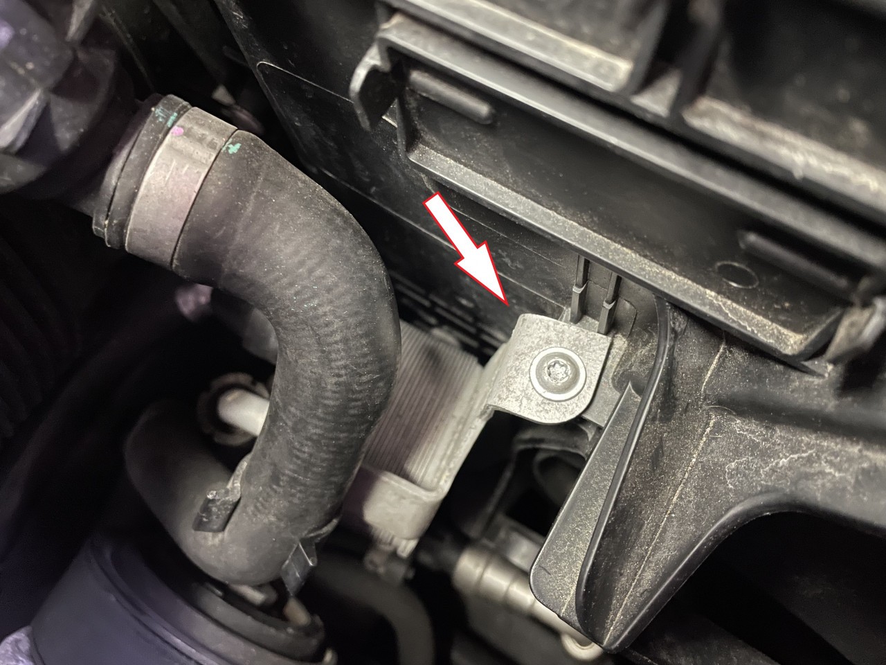

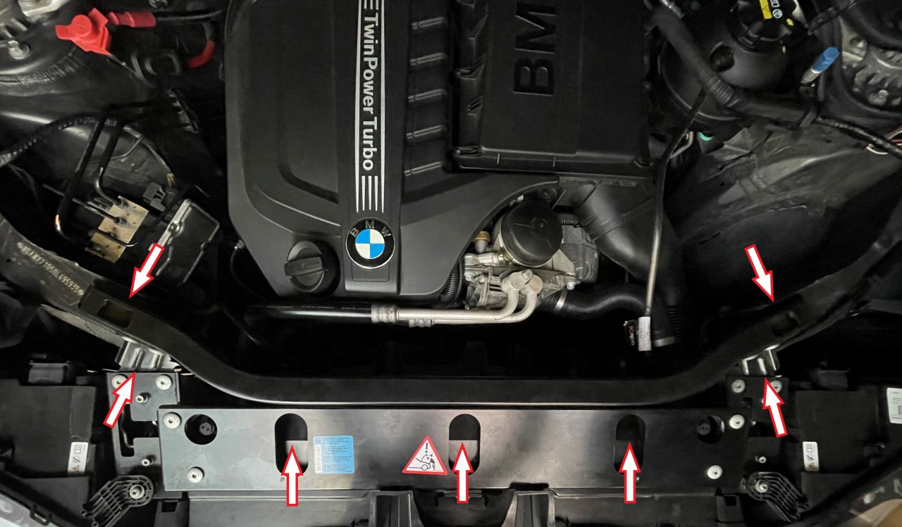

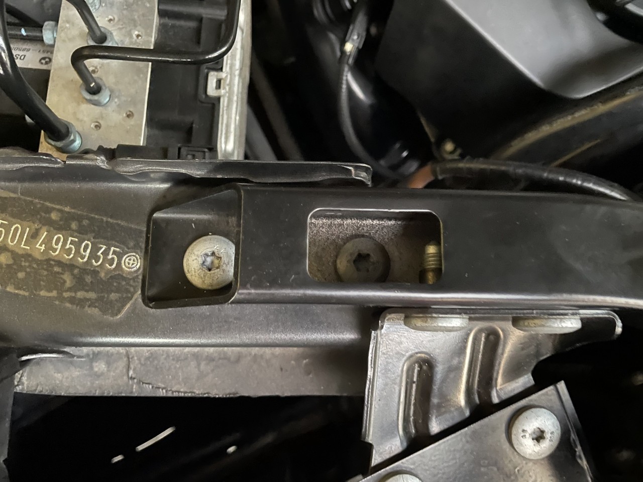

Pour commencer dévisser les 11 vis (flèche) de la barre de renfort pour la déposer.

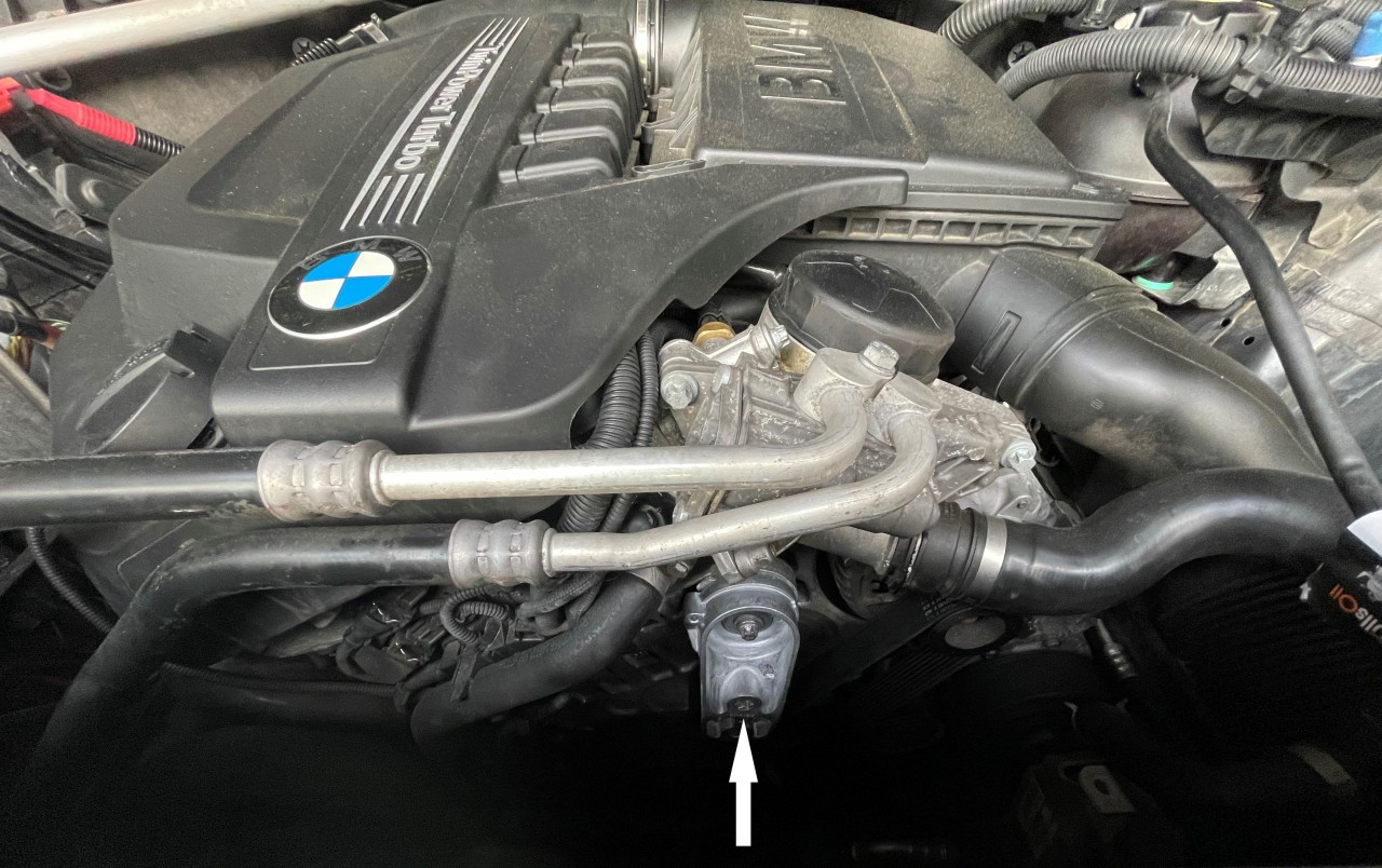

Dans un deuxième temps, il faut sortir le support de ventilateur.
Pour cela il y à une prise et 3 vis.
une fois celui-ci désolidarisé, il faut le lever à la verticale et le sortir de ses "centreurs" en plastique.
L'accès et maintenant possible:
