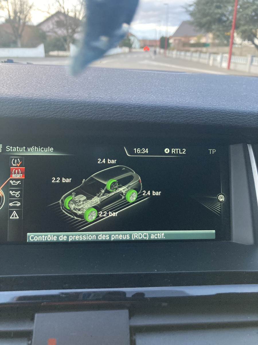

voila les photos
Messages : 14545
Re: Usure precoce pneus et vous?
Ok , tu roules avec 2,2 et 2,4 sur l’iDrive, mais as-tu vérifié en vrai sur une station de gonflage, électronique de préférence ?

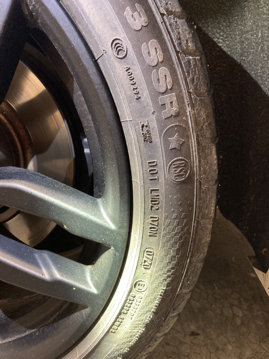

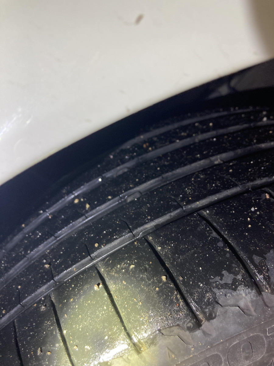

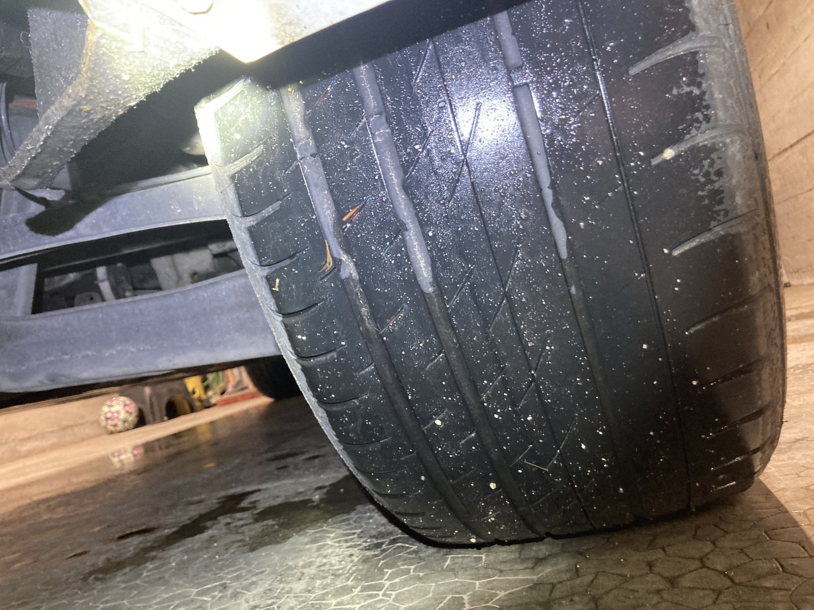

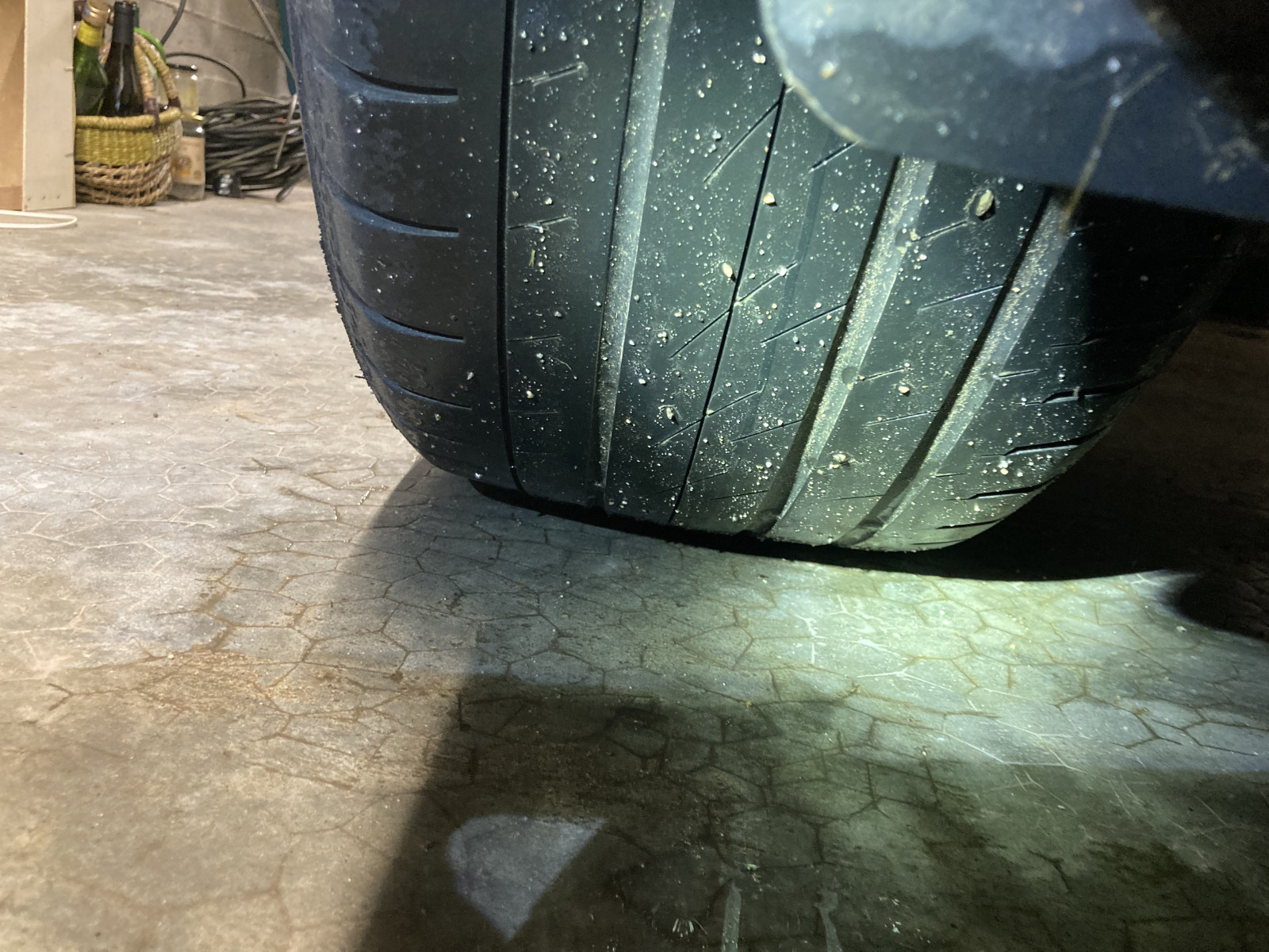

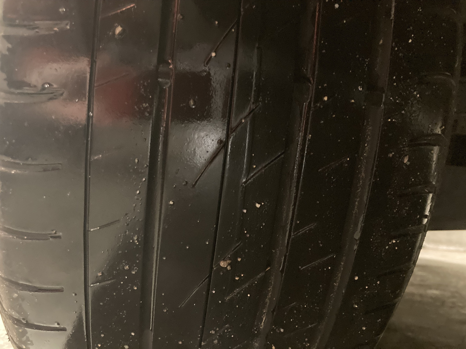

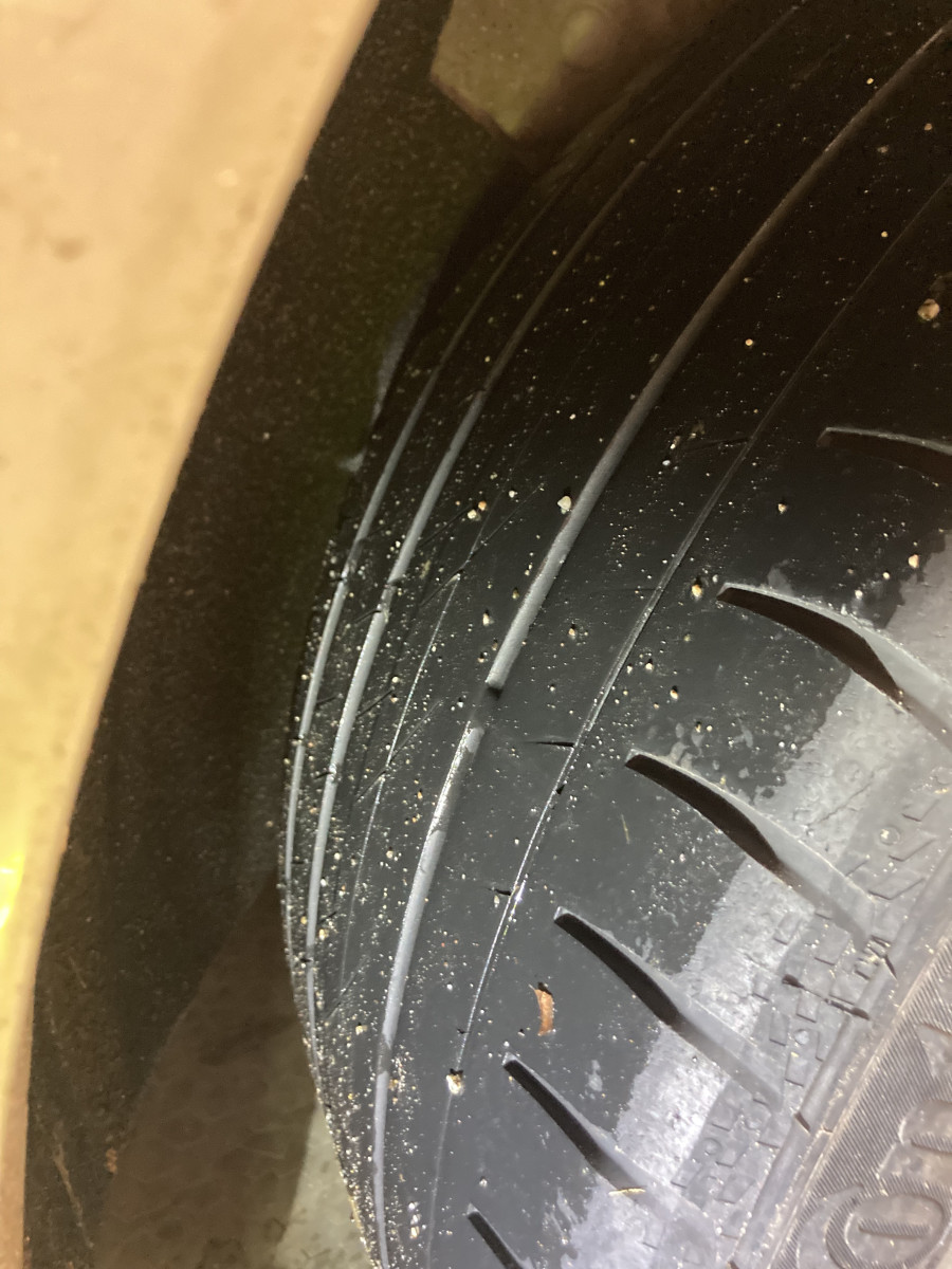

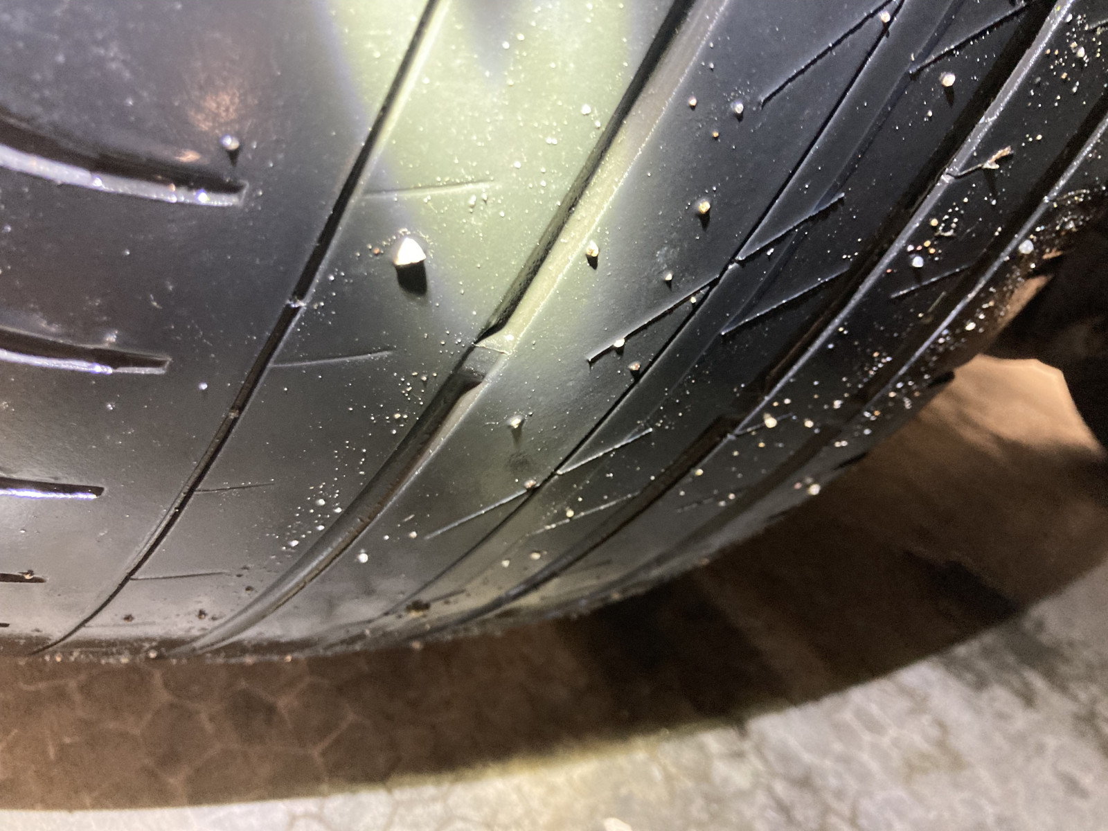

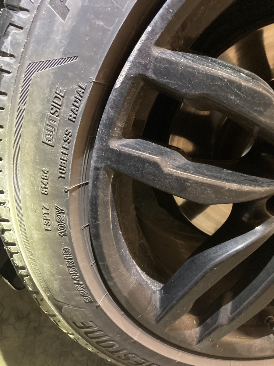

Peux-tu envoyer une photo de tes pneus arrières? Du flanc avec inscriptions visibles et bande de roulement pour l’usure.
Tu routes le tiers du temps seul, sinon bien chargé sur autoroute: dans ces cas là, rajoutes 0,2-0,3 surtout derrière.

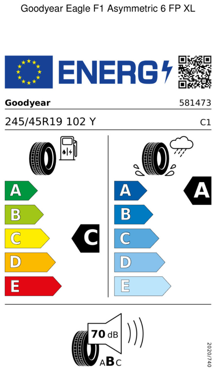

Par contre, je te déconseille de tout faire en même temps: changes les pneus , roulés 300km et après, une fois qu’ils sont bien placé et qu’ils sont rodés ou plutôt que la bande de roulement à suffisamment roulé pour le traitement de surface pour le démoulage soit bien éliminé, vas faire vérifier, la conformité des réglages si cela te semble nécessaire.
les BMW ont souvent un carrossage négatif et en monte mixte avec une conduite normale, l’intérieur a tendance à s’user plus vite: cela ne semble pas être ton cas. A vérifier / fourchettes de réglages chez quelqu’un qui connaît bmw et son matériel pour un avis de pro. ( :mains: @Driver )

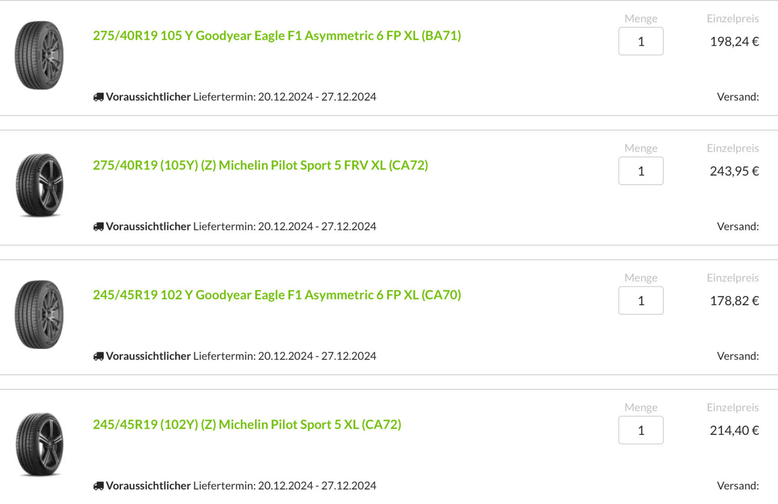

Attention à bien respecter les références exactes que je t’ai mises:
F
Fabien68
Messages : 33
Inscription : 17 déc. 2024, 14:30
Voiture : X3 f25 2.0d pack M
Message par Fabien68 »
c'est exactement ce que j'ai mis dans mon panier !

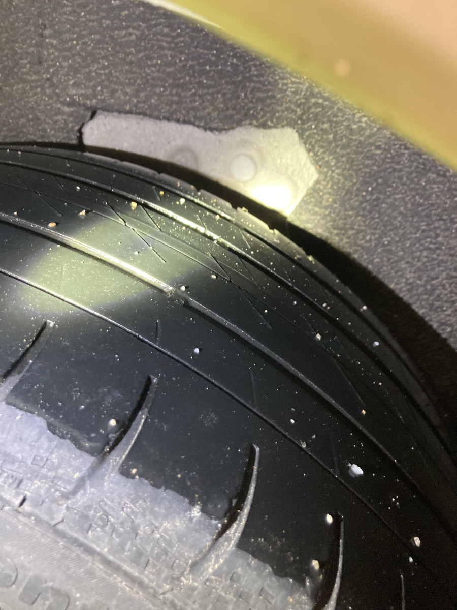

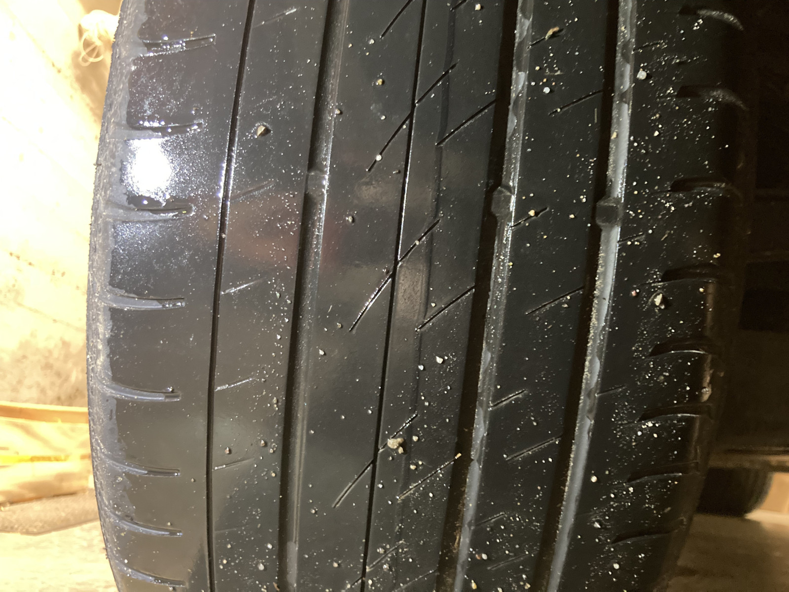

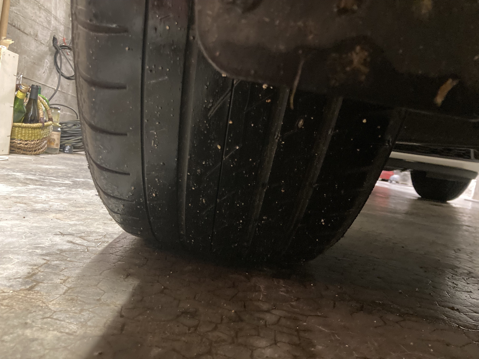

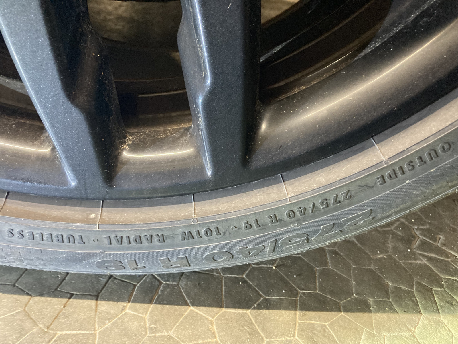

alors les 6 premières sont arrière coté conducteur
les 4 suivantes sont l'arrière coté passager
les 2 dernieres c'est l'avant qui a 18.000km...
Ar conducteur
Ar passager
Av
Dernière modification par music2105 le 19 déc. 2024, 21:45, modifié 1 fois.
