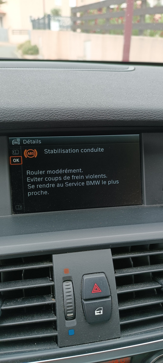

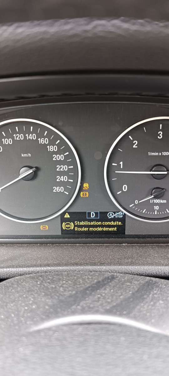

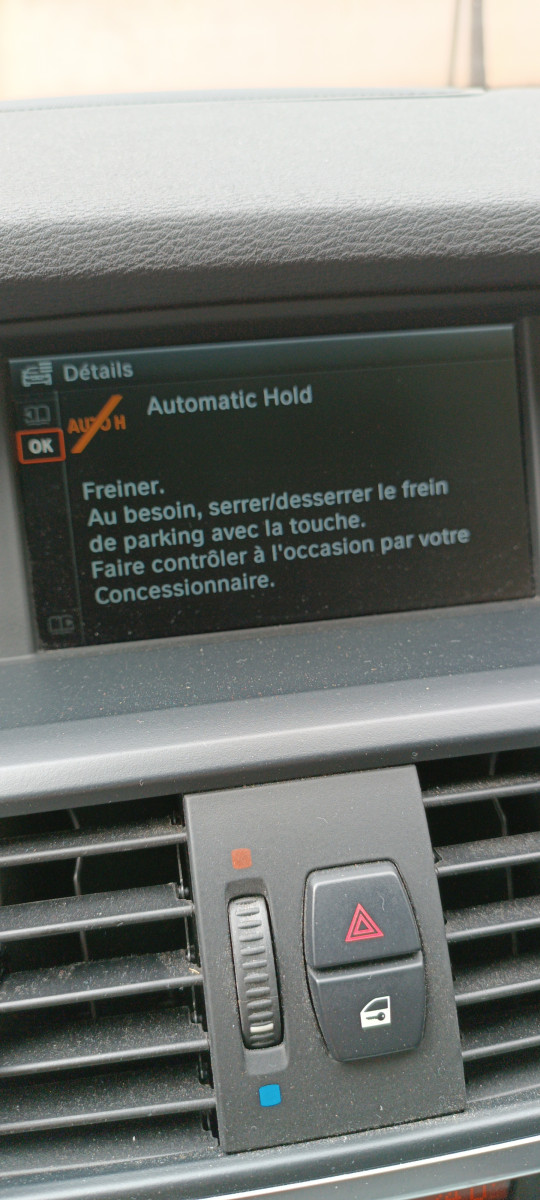

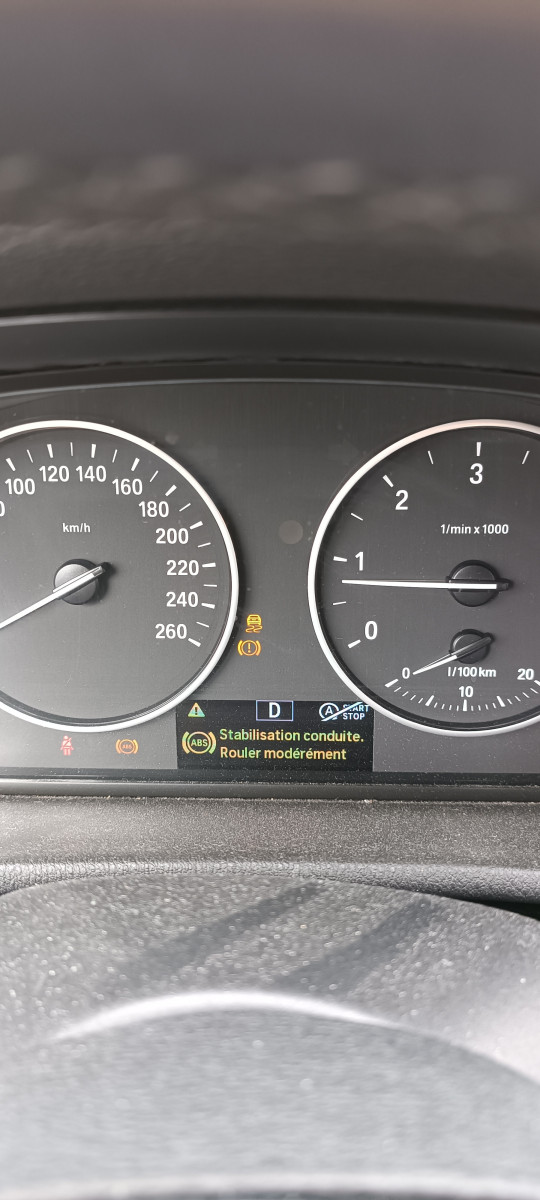

En démarrant ma X3 xdrive F25 ce matin sensation curieuse au volant, je pense à un pneu crevé mais non. Je roule lentement et un message me signale que le système de stabilisation est en panne, que je dois rouler modérément, que le frein électrique ne fonctionne pas et que je dois me rendre dans mon agence. Je roule et quelques dizaine de metres après tout est redevenu normal. Merci de vos avis mais demain je vais lire les défaut enregistrés (l'idrive n'en montre pas).Merci de vos avis et conseils.

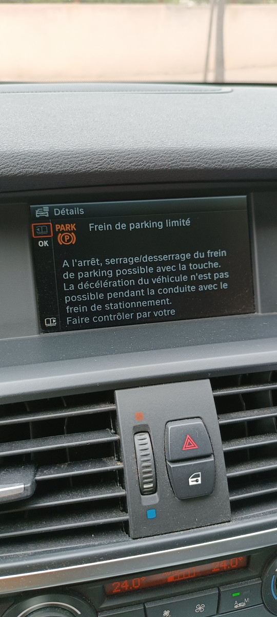

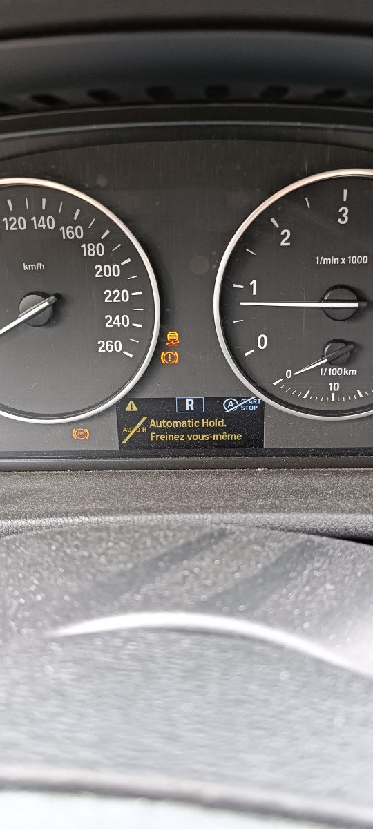

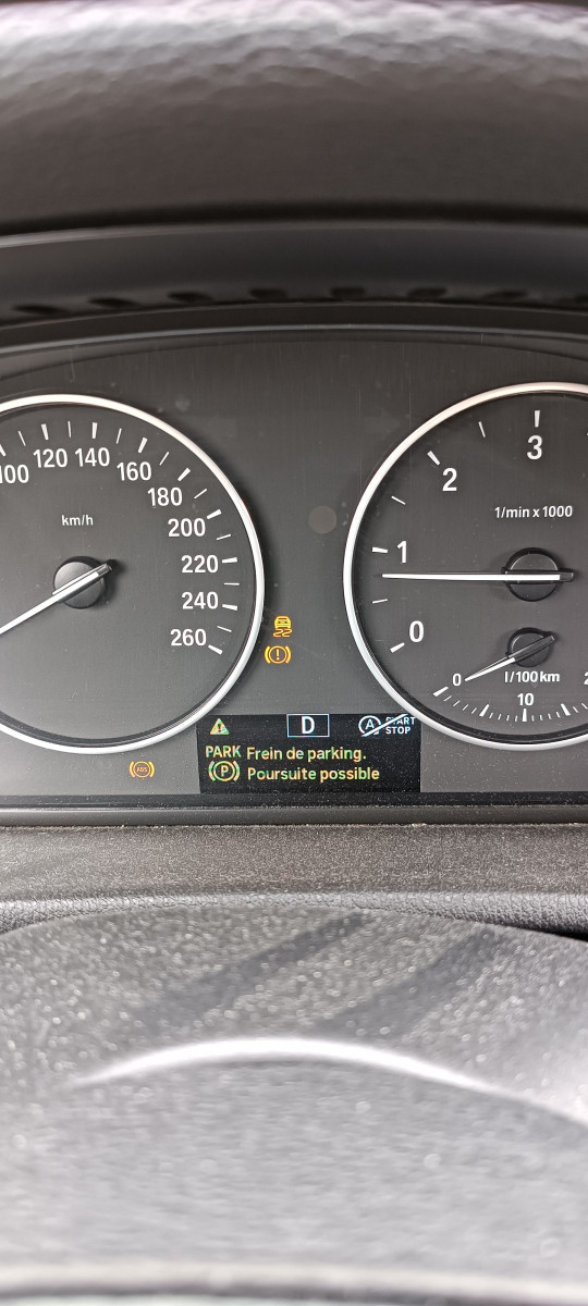

quelques km sans soucis puis comportement curieux des freins, la pédales au moment de freiner s'enfonce en deux fois et un message apparait freiner modérément et contacter votre agence. En plus une série de voyants inconnus de moi en orange au TB...Curieux on la passe à la valise demain.

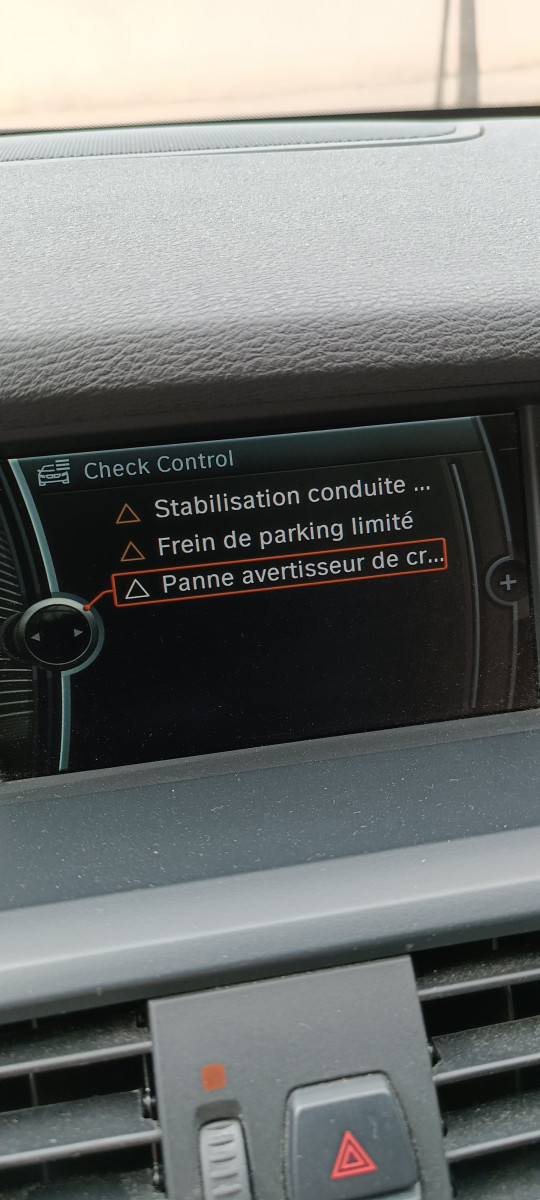

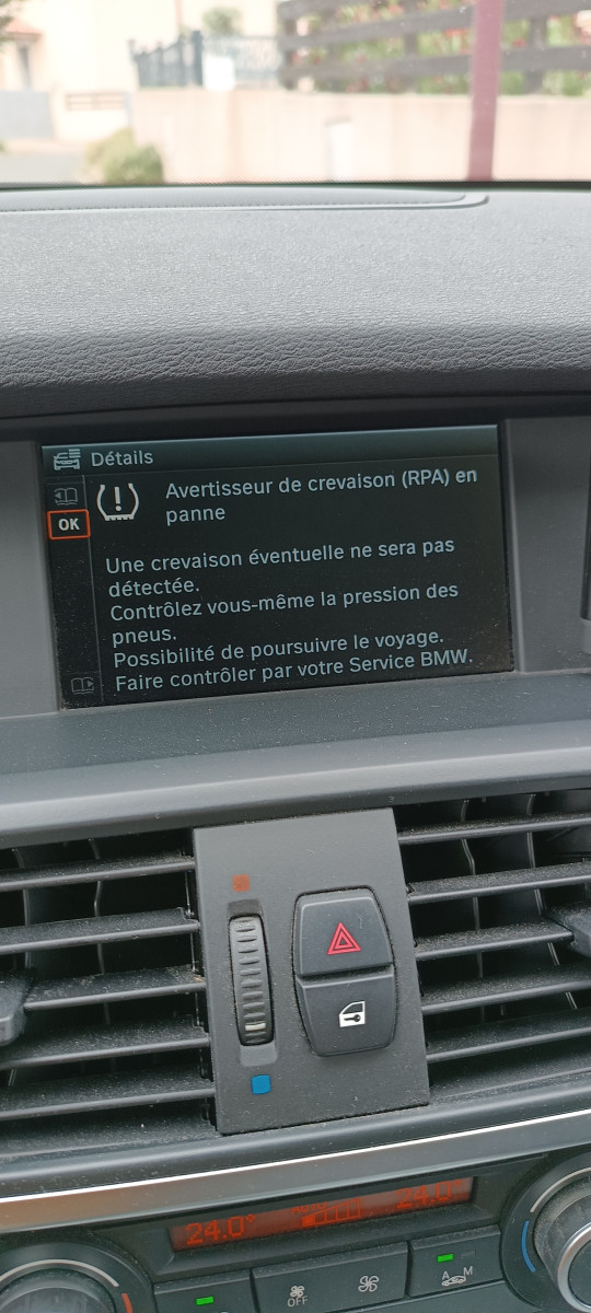

De nouveau hier arbre de Noel au TB avec des voyants que je n'avais jamais vu et l'indication panne système de stabilisation. Valise ce matin et ce serait le capteur ABS avant droit qui génère tout cela. Pour mon info ce capteur peut t'il s'encrasser? Si il faut le remplacer l'acheter chez BMW ou sur le net? Merci de vos avis et conseils.
