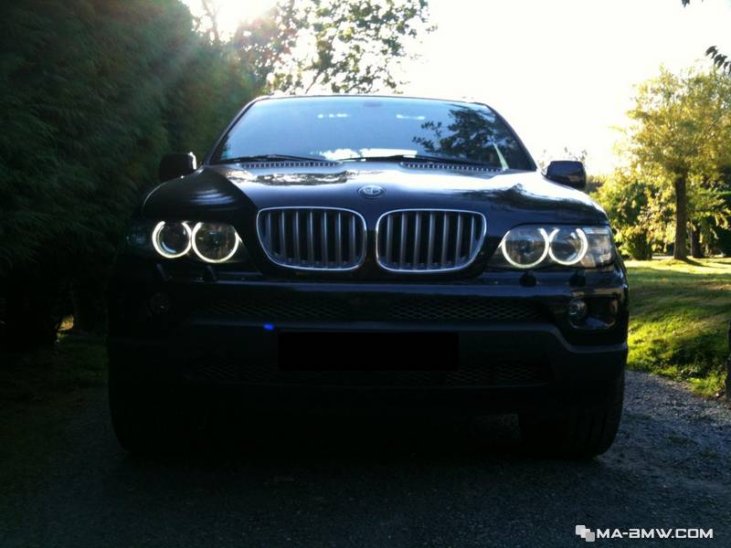

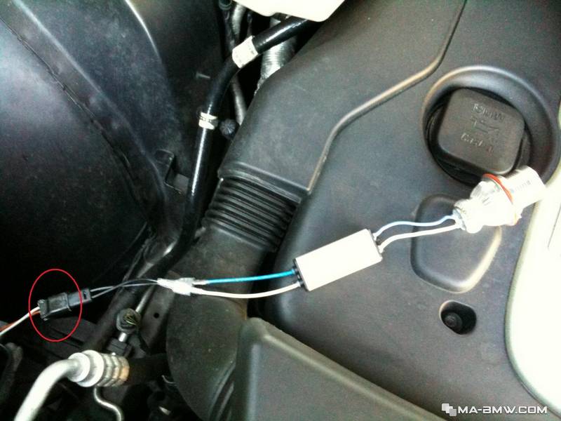

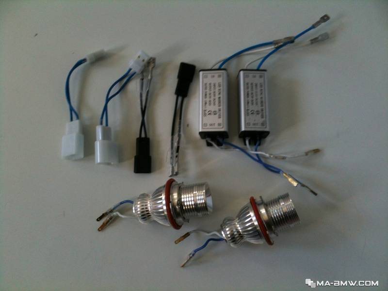

Leds défectueuses réexpédiées samedi dernier et nouvelles leds reçues aujourd'hui, un bon point pour le SAV :Top: ! Ce sont bien cette fois ci de nouvelles leds qui m'ont été envoyé, avec le bon adaptateur, mais celui ci ne se clipse pas plus que celui que j'avais avant ( l'équivalent du bleu sur la photo ) donc j'ai encore rajouté un bout de scotch pour éviter qu'il se débranche tout seul... Petite consolation, les nouvelles leds éclairent vraiment bien, même par temps ensoleillé comme aujourd'hui :sunny: !
LE COLIS AVEC TOUT LE NECESSAIRE DE MONTAGE ( LES ADAPTATEURS BLEUS NE SONT PAS POUR LE E53 )
LED PRETE A ETRE MONTEE SUR LE X5
LED BRANCHEE ET ADAPTATEUR BLOQUE AVEC DU SCOTCH ( CERCLE ROUGE )
RESULTAT FINAL EN PLEIN JOUR
