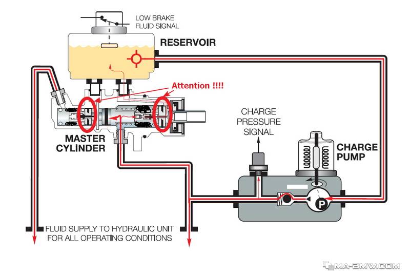

Eh oui, faut complétement oublier la purge à l'ancienne; tous les fluides passent par le module DSC:
Eh Oui, on peut pas purger comme ça. Tous les fluides passent par ce module, où il faut activer un à un chaque organe.
Il faut bien activer les électrovannes et pompe

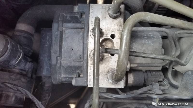

Voici l'engin :
On voit bien 6 tuyaux de connectés, comme sur le schéma
Pis en cherchant bien sur le bon vieux INPA (fameuse valise BMW); enfin dans mon cas une interface OBDII/USB-DCAN + laptop, on arrive à ceci :
Pour info, on trouve sur E-bay le cable + tout un tas de softs pour 60€ bien pratiques identiques aux Originaux.
Voilà, ya les commandes pour le 4 étriers.
Donc on procède dans l'ordre : ARD/ARG/AVD/AVG
Après j'avoue que les autres commandes, j'ai pas su dans quel ordre faire la séquence, donc je les toutes faites à chaque fois

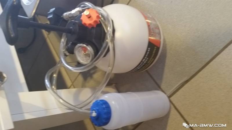

Mais c'est pas tout. Il faut pressuriser le circuit et pour cela, on utilise ça :
Et Il faut monter à 2Bar, ( dans le rouge)et le remplir au préalable avec 2.5L de Dot 4.
Après chaque étrier, il faut re-ajuster la pression.

Dans certains cas, le piston du maître cylindre, lorsqu'il y a eu de l'air dedans par manque de Dot4, va dans des zones inhabituelles pleines de saletés accumulées au fil du temps et du coup détériore les coupelles et joints en actionnant la pédale de frein.
Si bien que l'étanchéité n'est plus assurée à 100% à cause de la déformation fortuite (voir les cercles rouges):
Et la soluce alors ?
Ben il faut remplacer malheureusement le maître cylindre.
Mais pour le prix, faut pas s'en plaindre ni s'en priver non plus ( ici on joue sur sa sécurité et celle des autres !):
