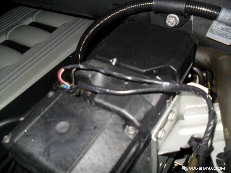

Au sujet du Webasto, j'ai tenté de le faire fonctionner en faisant la manipulation indiquée par notre ami sur le forum mais ... en vain.
Le Webasto fonctionne bien quand il fait froid (je veux dire, il n'est pas en panne) mais pas possible de le faire fonctionner avec le fil sur la borne + du véhicule ...
Il est peut être possible qu'il faille ajouter un - (moins) car il n'y a que deux fils sur la fameuse prise sur le Webasto ... ce qui me semble peu (Voir la photo jointe).
Qu'en pensez-vous ?
