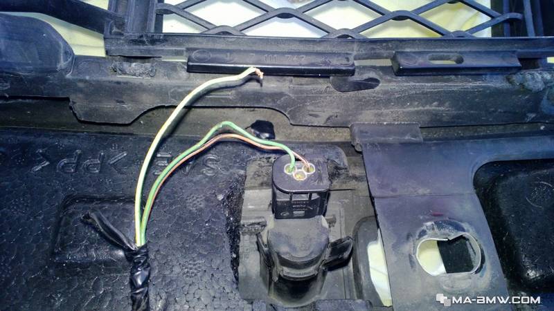

j'ai un x5 e53 de 2004 pack lux 218cv
j'ai un problème de capteur pdc avant j'ai démonter le parc choc avant et j'ai découvert un fil couper a ras
de la connectique et ce que quelqu'un aurais déjà eu le problèmes la et si oui peut on changer la connectique
j'ai une photo de la connectique concerner
merci d'avance

Tu devrais débrancher le connecteur et vérifier s'il est possible de sortir la cosse en question afin de ressertir le fil dedans :scratch:

j'ai essayer sans résulta
et il possible d'acheter juste le connecteur

Je pense que c'est possible, ou encore d'en trouver un encore en état avec ses fils dans une casse ?

va falloir trouver un connecteur d'occase
pour le montage je te conseil d'étamer les câbles et isolant sinon problème de passage de câbles ,ca manque pas mal de place dans le PC
sinon la solution BMW
http://www.realoem.com/bmw/showparts.do ... 10&lang=fr
faisceau n°4 ou ref 61116960000
il vaut pas une fortune, de ce que j'ai pu trouver environ 60€

bonjour
j'ai refait le cable et le capteur et hs aussi j'ai intervertis un capteur pour tester et ca marche j'ai recommander un capteur sur le net
voila
