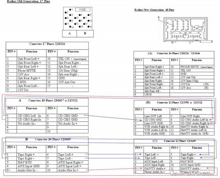

salut a tous
petite question, après remplacement autoradio je me rend compte que ma réception radio a diminué
le module antenne du pavillon demande-t-il une alimentation 12V ?
si oui est ce que c'est la num 13 du schéma de droite ?
merci

grenox
Messages : 2882
Localisation : IDF
Re: antenne e53
Message par grenox »
Tu n'as pas une antenne sur la vitre latérale AR ? Sur le WDS il y a un ampli
